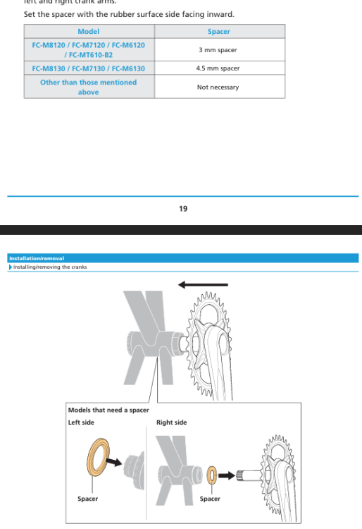

Poprzedni wkład czyli zwykły deore wytrzymał półtorej roku i około 8,5-9tys w terenie i nic się z nim nie działo(także ramę mogę chyba ale to chyba odhaczyć i jest dobra) wymieniłem na xtr bo był w dobrej cenie i sobie mówię a będę miał coś z XTR w rowerze i siadło no zobaczymy co powiedzą specjaliści gdy otrzymają suport do ekspertyzy takie dostałem informację od sklepu gdzie kupiłem. Ciężko stwierdzić co się odwaliło -
[suport] Token ninja a podkładki dystansujące korbę Shimano
PeresKTM odpowiedział PeresKTM → na temat → Napęd rowerowy
Wszystko było zamontowane według kolejności tak jak jest w manualu oraz z dodatkową ilością smaru ramię lewej korby było dociągnięte minimalnie tak jak w manualu aby tylko skasować luz i tyle może max 1,5-2nm sam się zdziwiłem żeby Xtr zarżnął się w miesiąc …. Może jakiś felerny z fabryki nie wiem zobaczymy co odpowiedzą z reklamacji -
Panowie mam pytane jako iż Suport xtr poddał się po miesiącu jazdy strzela niesamowicie postanowiłem włożyć token ninja i otóż moje pytanie czy po założeniu tego suportu muszę użyć podkładek dystansujących miedzy ramienia korby a suport (korba XT-M8120 )? chodzi o te żółte zaznaczone na manualu z shimano przy oryginalnym suporcie były wskazane
