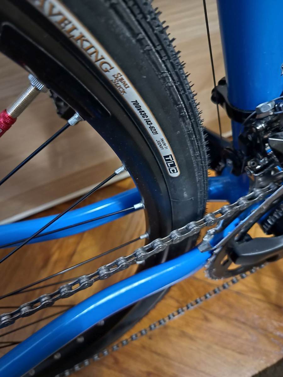

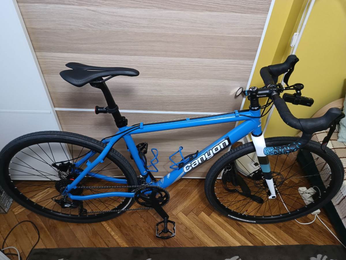

  1. Ten sam hamulec występuję pod różnymi markami w Chinach. IIIPRO PRO 5.0/ONIRII BR-05 /Zrace BR-005. A U Rondo nazywają to FunnOne PRO 5.0 https://pl.aliexpress.com/item/1005003563472936.html Trace velo na YT robił recenzję poprzedniego modelu BR-002. Dokładnie tak. Dostrzegłem potencjał i sens do takiej przebudowy jak zauważyłem, że ta rama nie ma tego łączenia i na tyle krótka, żeby dołożyć sensownej długości mostek pode mnie. Taki był plan, żeby to wyglądało "w miarę". 🙂 Nie chciałem robić czegoś co by tylko było. Nie, jest wręcz odwrotnie. W takim sensie, że BB jest wyżej niż w typowych rowerach gravelowych (27-28 cm), ale mniej niż w typowych MTB. Na oponie 43C napompowanej ponad 3 bary jest to +30cm. Na oponie 35C od schwalbe było 0.5 cm mniej. Zawadzanie pedałami nie grozi. Fabryczny rower na tej ramie miał amortyzator i chyba z 33 cm. Podaje wartości od podłoża do środka suportu. Jeśli chodzi o geometrię to wiadomo, że kompromisy będą i takiej przemyślanej ergonomii jak w rowerach sklepowych to być nie może. Z drugiej strony, raczej też nie ma jednej i właściwej definicji gravela. Są te bliżej szosy z długimi mostkami, a także takie gdzie rura pozioma jest długa, a mostek krótki, jak w takim starszym MTB. I to bardziej ten drugi typ. W tym momencie jest mostek 70 mm. Na próbę zamontowałem najpierw 85, ale był ciut za długi. Czy to 70 zostanie, czy jeszcze wydłużę do 75/80 to nie wiem, wyjdzie potem. Wideł 40 cm do korony. Jakość wydaje się ok, występuje w gravelu Serious Grafix. Widziałem po archiwum allegro, że sprzedawca wypuszcza co jakiś czas te widelce, więc może jeszcze ma. Testy będą, ale aura jeszcze nie zachęca.

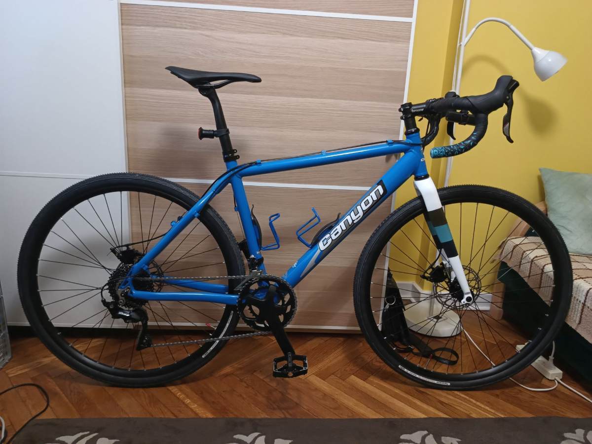

  3. Od razu zaznaczę, że można się pukać w czoło:) Czemu powstało? Dla funu, z powodu ewolucji pewnego wcześniejszego pomysłu i dlatego, że zimowe wieczory są długie. Rama od Canyona Grand Canyon hardtail 26" waga około 1700g. Mieści spokojnie 700x43 na obręczach 23 mm (tak, to wciąż rama 26 niemodyfikowana w żaden sposób). 45C wejdzie też. Siedzą Panaracer Gravelking SS. Napęd 2x11. Przerzutki Shimano 105 r7000. Kaseta 11-36 na piaście MTB. Piasty Novatec. Korba FSA 46/30 Widelec karbon 28". Siodło i sztyca to Chiński karbon. Zaciski mechaniczno-hydrauliczne z ali. Ciekawostkę zauważyłem, że Rondo rebranduje takie same i wkłada do swoich ruutów al2. Pancerze compressionless.

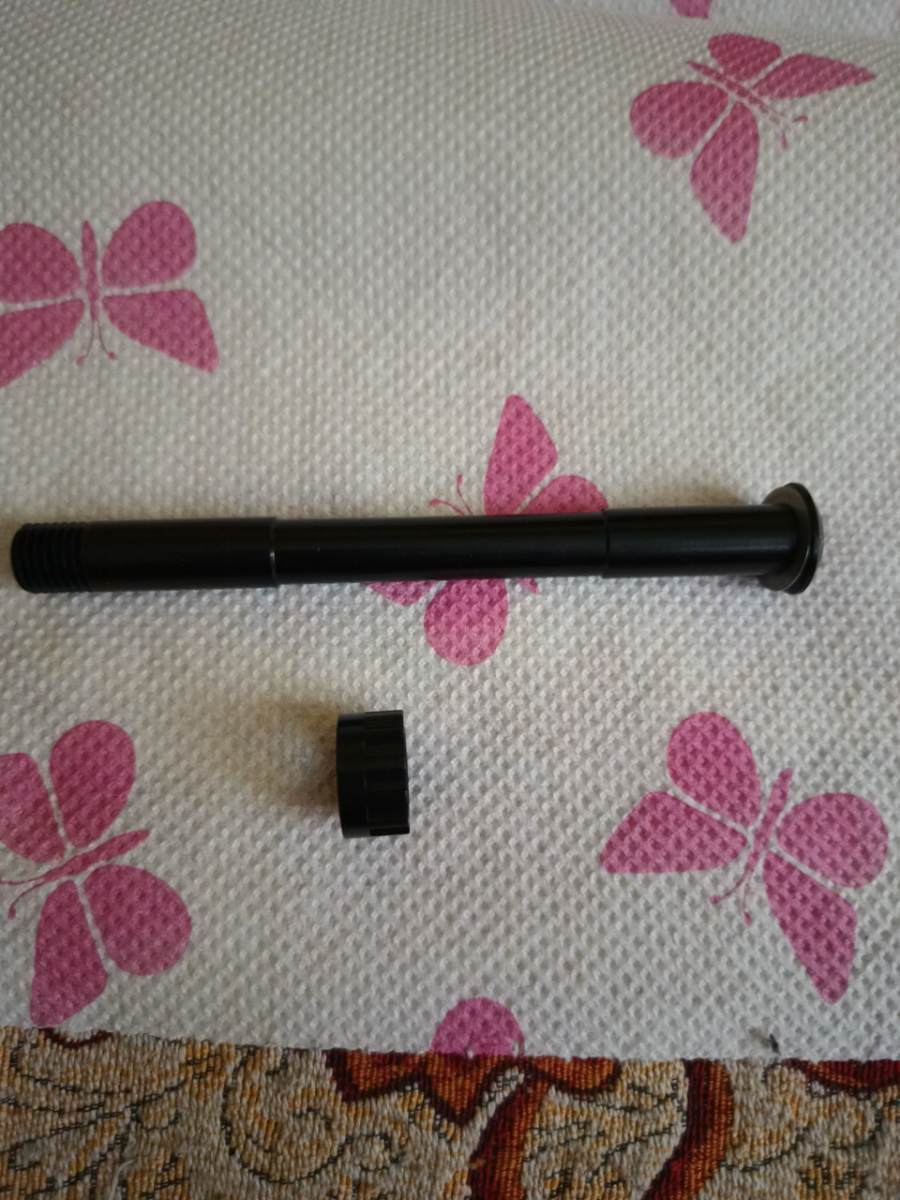

  5. Nakrętka, która zakręca samą oś wchodzi bez żadnych luzów. Tutaj na krótkim filmiku pokazuje o co chodzi: https://streamable.com/1dx59l

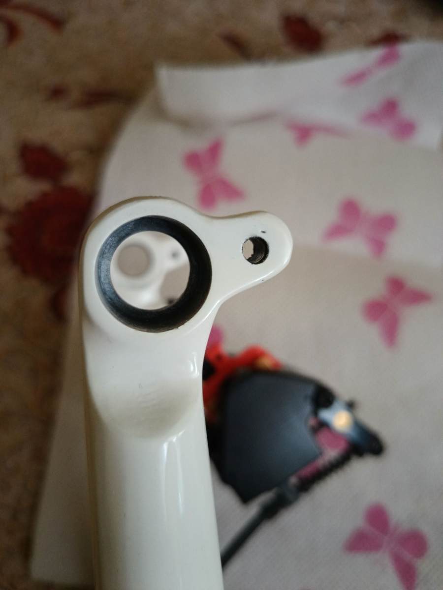

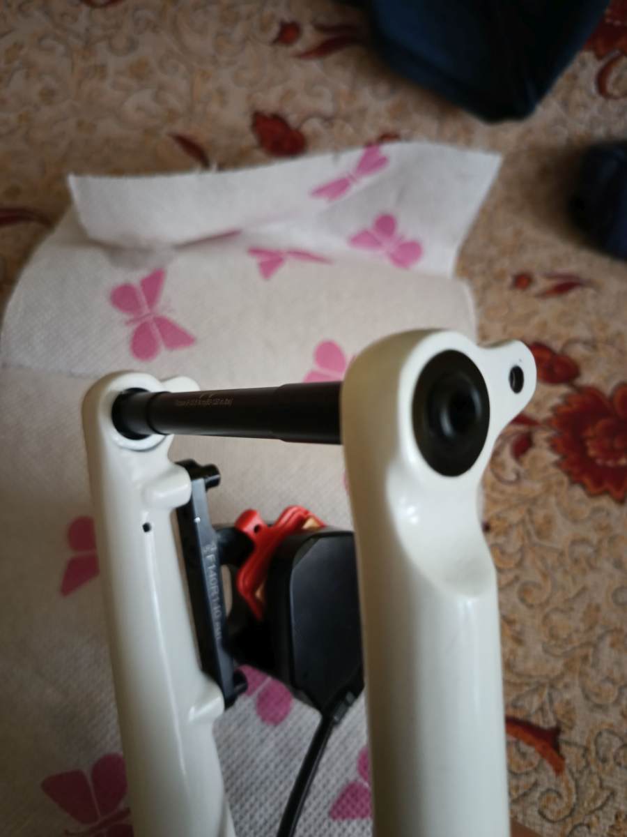

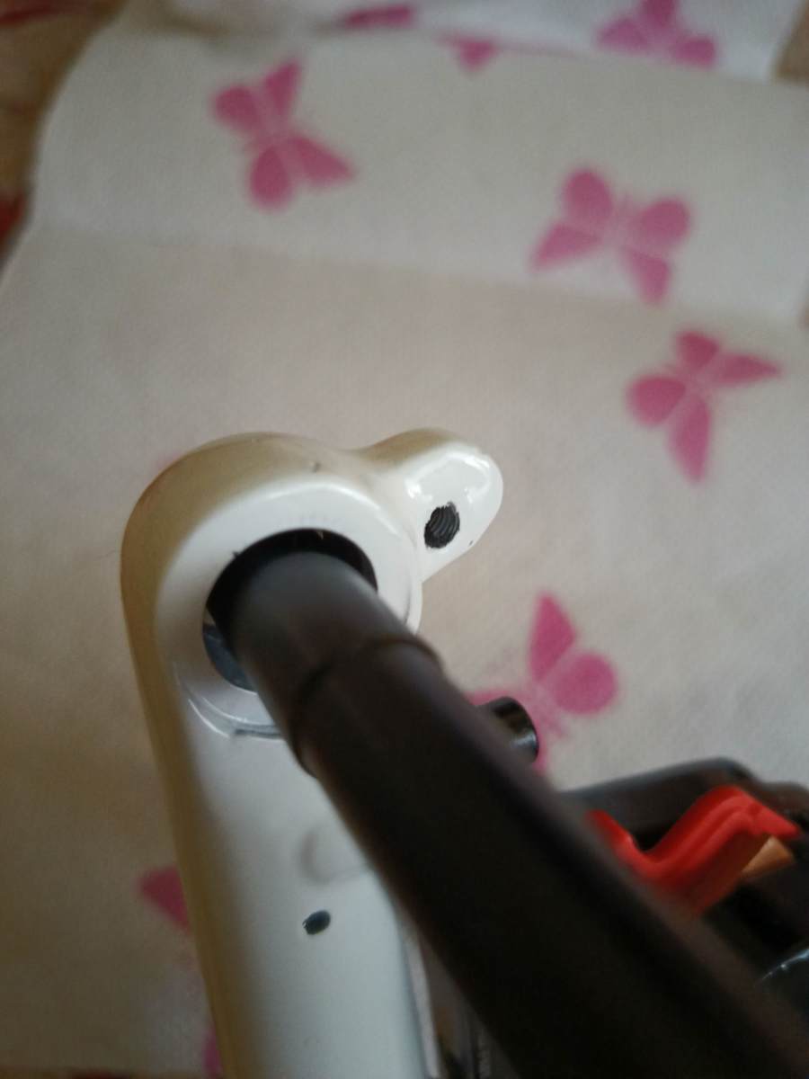

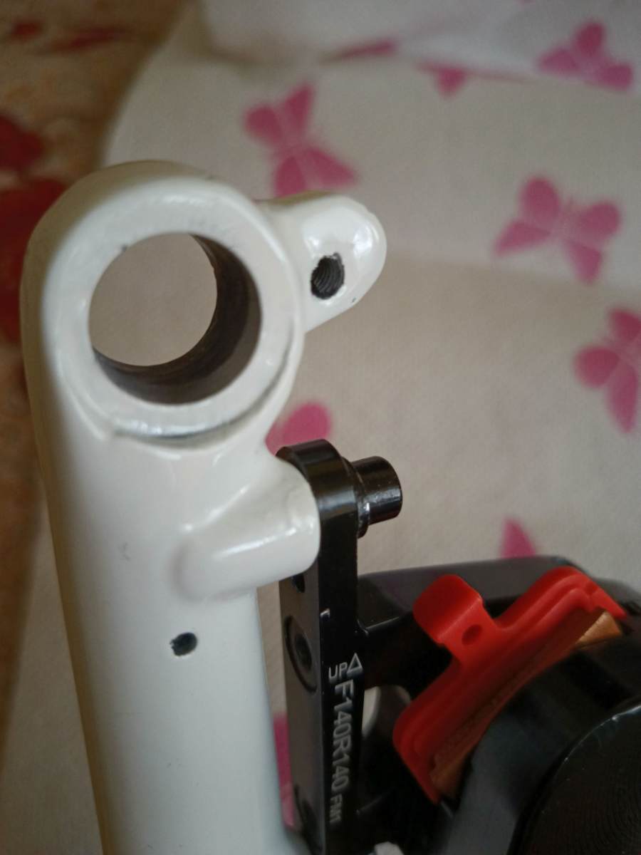

  6. Taki adapter już mam🙂 On jest do zmiany rozmiaru otworu w piaście z 15x100 na 12x100 i ten adapter w całości wchodzi do piasty. Mi chodzi o obszar zaznaczony na czerwono, czyli odcinek, gdzie oś już znajduje się w widełkach. Po prostu lata z tej strony w tym otworze, który sam otwór ma 15 mm, a oś jest 12 mm i nie ma tu tulejki żadnej. Jak skręcę to wtedy się nie rusza, ale to jest karbon, więc nie wiem czy jak zaczną działać siły góra-dół na ten widelec to mi nie pęknie, bo oś w widełkach z tej strony nie ma żadnego podparcia, jest tylko ścisk nakrętki w poziomie.
  7. Witam, Próbuję dobrać sztywną oś do widelca, który z obu stron nie ma gwintu. Chciałem tu oś 15x100, ale nie udało mi się znaleźć takiej osi o długości 125-128 mm w sensownych pieniądzach. Zastosowałem więc 12x100. Mam jednak wątpliwości, gdyż oś z jednej strony nie ma żadnego oparcia w otworze widelca. Po skręceniu piasta siedzi mocno i nic się nie rusza. Tylko czy tak może zostać? Podejrzewam, że nie, więc jak to teraz rozwiązać bez wydawania 200 zł na kawałek aluminium. Można jakoś dokupić taki gładki adapter o średnica zew.15 mm wew. 12 mm i do 15 mm szerokości, do umieszczenia w tym otworze?
