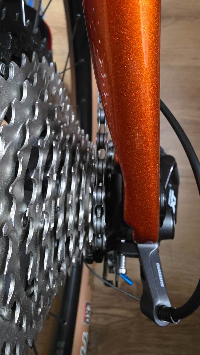

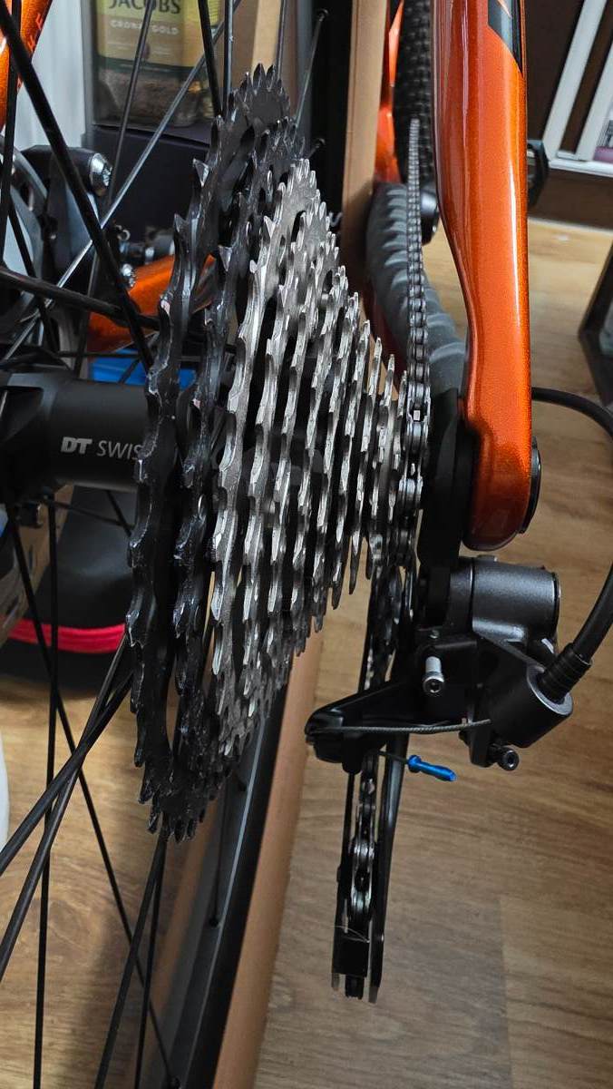

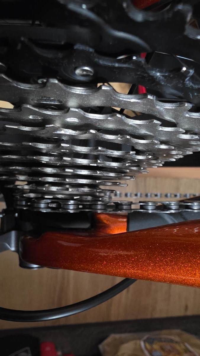

  4. Wpadł nowy rower ze stajni KTM i do niego od razu nowy napęd. Cały komplet Shimano M8100 12s .. korba 32T M8100-1 do piast 142 i 148 - 52mm czyli do boost. Kaseta 11-45 i do tego przerzutka z wózkiem GS. Oczywiście łańcuch i manetka m8100... łancuch długość odpowiednia... przerzutka wyregulowana włącznie z B według wskaźnika na wózku... a jednak... ostatnia koronka 10T pod obciążeniem czasem strzeli łańcuch.. i tu jest irytacja. Moze strzeli to za mocne słowo ale zaterkocze... To mój pierwszy napęd 1x... ale nie pierwszy rower w stajni obecnie 3 sztuki ... Sam serwisuje więc wiedzą jakas jest ale tu jej zabrakło... Co jeszcze sprawdzić i poprawić? Hak sprawdzony prosty bo przyrząd mam a nawet 2 Będę wdzięczny za wszelkie podpowiedzi.
