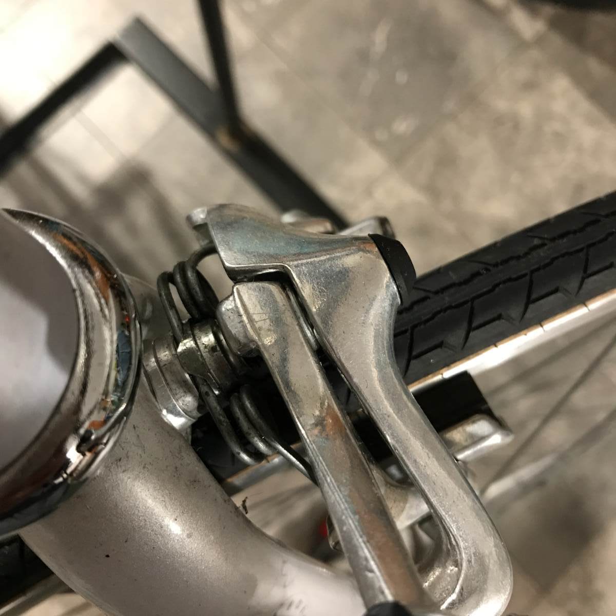

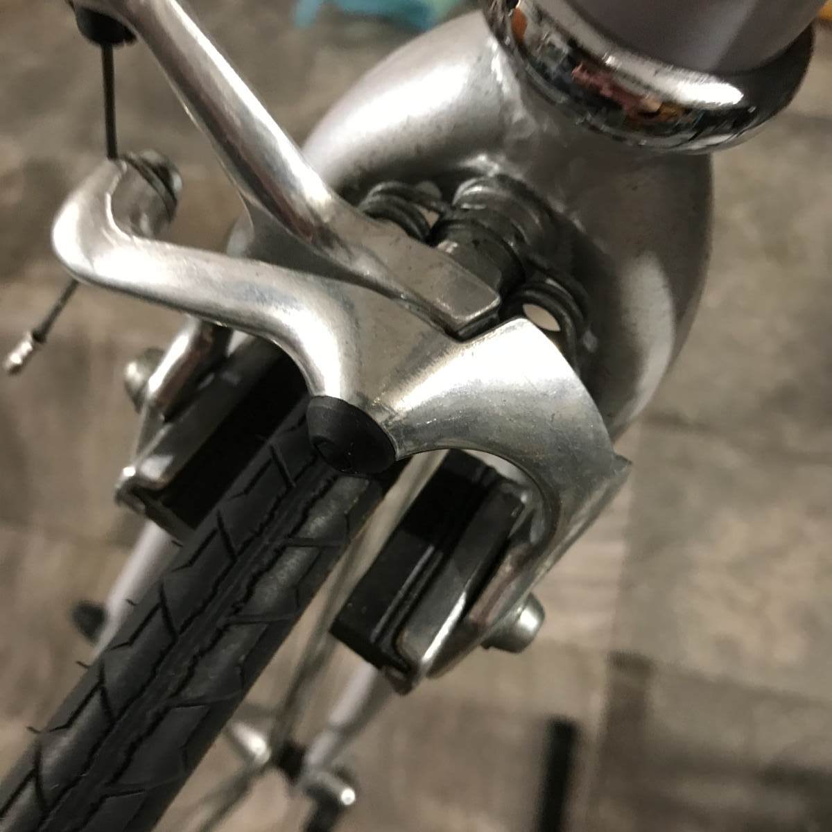

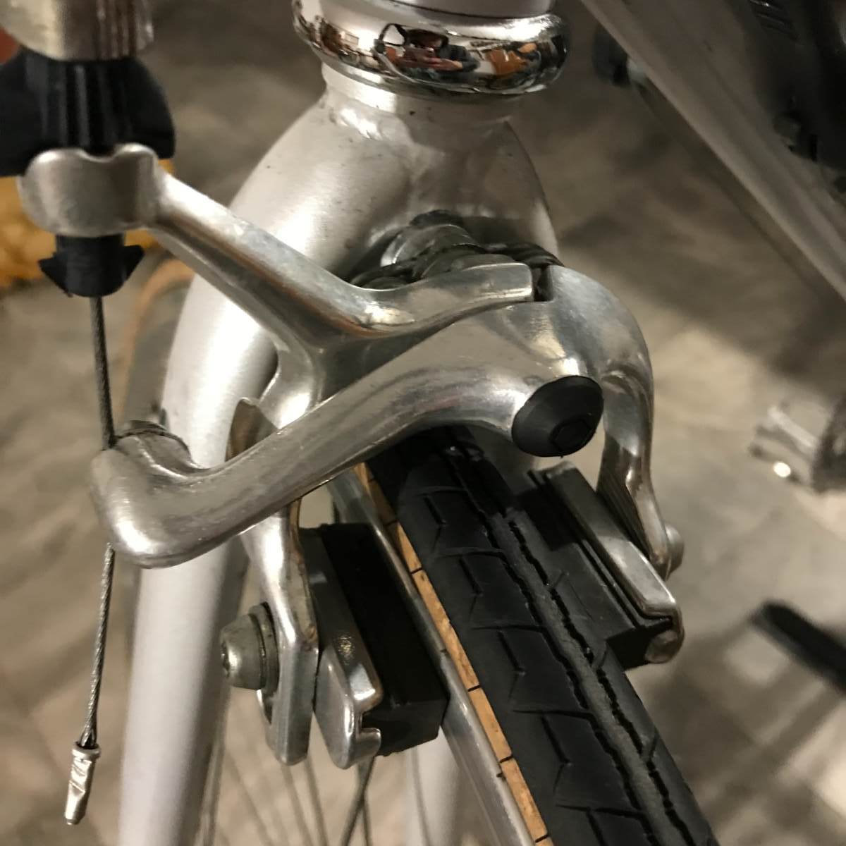

  1. Próbowałem tak zrobić ale mimo tego zacisk wracał do swojej pozycji czyli dociskał prawe ramię
  2. @Greg1, też tego próbowałem. Tym razem niestety nie pomogło
  3. Witam wszystkich tutaj zebranych. Mam problem z regulacją zacisków ze zdjęcia. Prawa strona zacisku nie odbija w ogóle, ciągle jest ona dociskana do obręczy przez co koło hamuje. Szukałem jakiś śrubek od regulacji napięcia sprężyny lecz niestety nic takiego tutaj nie widzę. Po rozebraniu zacisku i złożeniu go z powrotem nic się nie zmieniło. Czy ma ktoś jakiś pomysł jak to można naprawić? Z góry dziękuję, pozdrawiam
