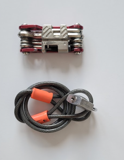

zlatan odpowiedział grissley → na temat → Akcesoria rowerowe
Przeciwnie, zwija się bardzo dobrze i super się przewozi. Ja używam dokładnie tej samej linki, z malutką kłódeczką, właśnie w celu szybkiego przypięcia pod sklepem. Przy dobrym zwinięciu i spięciu pętli kłódką zajmuje tyle co multitool. Pewnie są lepsze, bezpieczniejsze, lżejsze, wygodniejsze rozwiązania. Ale jak ktoś się zastanawia, to takie też jest ok. -
