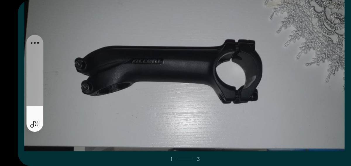

  3. Witam mam na sprzedaż mostek długość 110mm i kąt -20°. Stan bdb. Cena 50 zł.
