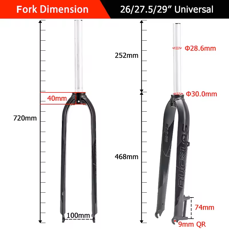

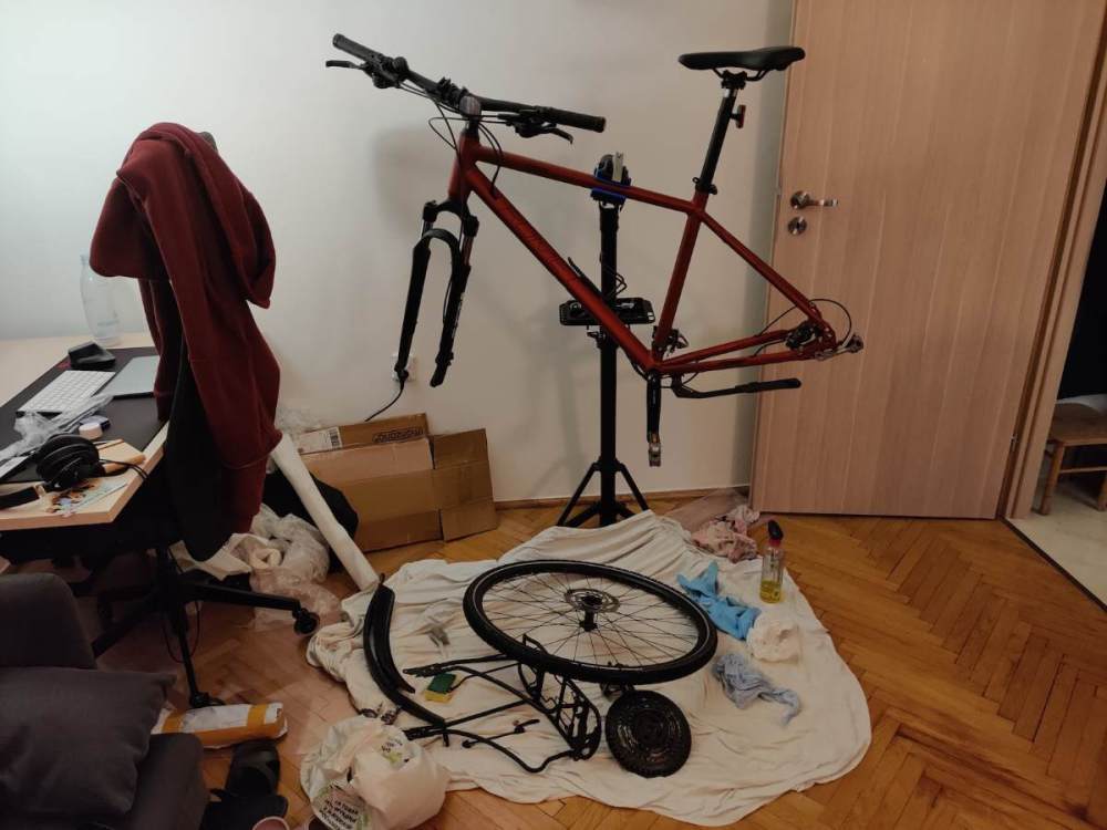

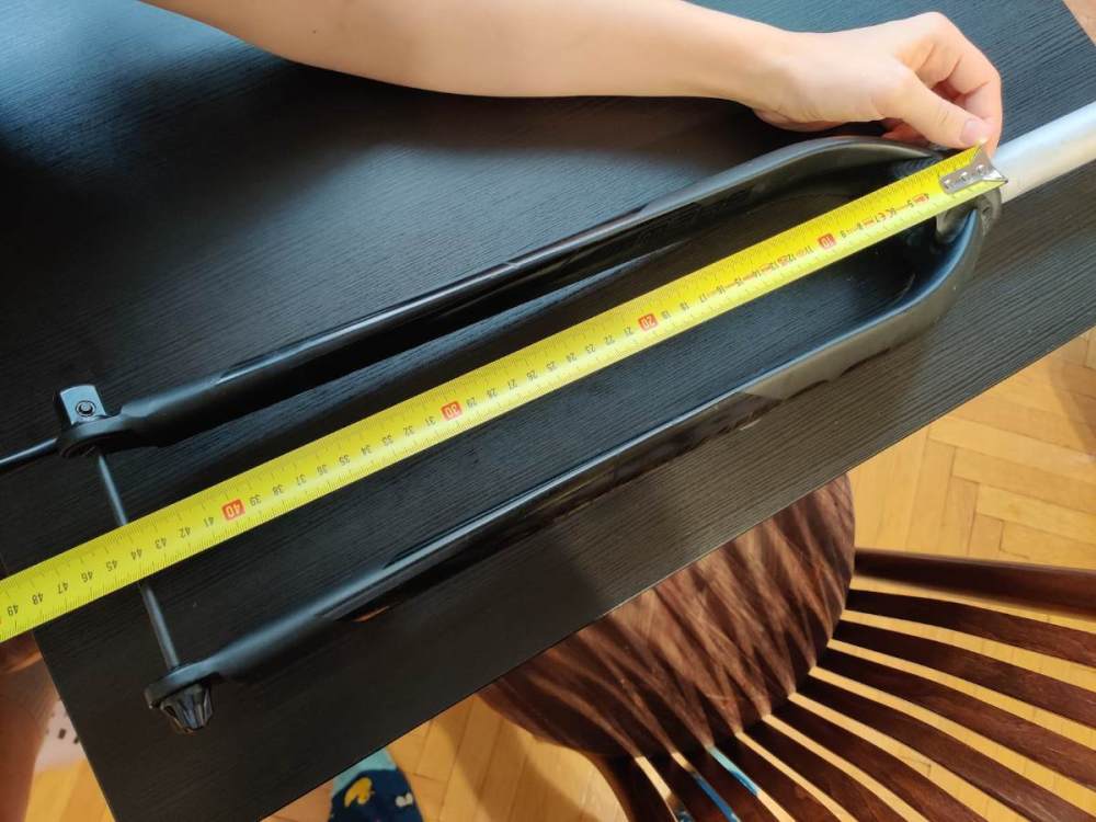

Kilka lat temu kupiłem pierwszy "dorosły" rower - zachowawczo poszedłem w crossa z uginaczem i postanowiłem sobie, że zmienię widelec na sztywny, jeżeli amortyzator przez większość czasu będzie zablokowany. W tym sezonie chciałem zrealizować to postanowienie :D. Pacjent: Romet Orkan 5M 2022. Fabrycznie założony SR Suntour NEX DS HLO - axle-to-crown 480 mm, skok 63 mm. Rura 1 1/8", hamulce tarczowe. U majfrendów znalazłem sztywny widelec marki Bucklos z axle-to-crown 468 mm - czyli tyle, ile obecnie po odjęciu sagu. Wspaniale! Niestety, odebrałem paczkę wczoraj i realna długość to 440 mm... Teoretycznie jasna sprawa - negatywna recenzja i zwrot. Problem w tym, że za bardzo nie ma alternatywy. Inne aluminiowe widelce również mają maks. 440. Modele, które spełniają wymagania (np. Force 14615) przestały być dostępne. Może jakiś chiński karbon by się znalazł, ale nie chcę ryzykować. W związku z tym rozważam zostawienie tego krótszego widelca. Czy ma to w ogóle sens? Czy geometria się nie zepsuje?
