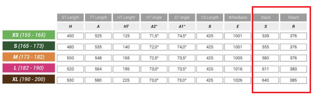

Odpaliłem sobie Canyona Ultimate, to wystarczająco szosowy rower? Reach rośnie razem ze wzrostem rozmiaru: W Endurance to samo: W Tribanie reach jest praktycznie stały niezależnie od rozmiaru. To chyba nie jest normalne? Nie wiem po co piszesz o wysokości główki ramy i co to ma do rzeczy do stałego reach bo nie o tym jest moja uwaga. Przez to że reach jest stały, to czym mniejszy rower tym ma bardziej sportową geometrię. Między XL i XS w wysokości sztycy podsiodłowej jest 55 cm różnicy ale w wysokości kierownicy jest aż 100 cm a reach jest stały. Czyli ta rama nie rośnie proporcjonalnie jak na normalnym rowerze. -
[Gravel do miasta] Nicasio vs Aspre i analiza rozmiarowa - uwaga długie
mathu odpowiedział mathu → na temat → Gravel/Przełajówki
Przyjrzałem się tej tabelce dla Tribana i on ma naprawdę dziwną geometrię: Reach jest praktycznie stały we wszystkich rozmiarach a zmienia się tylko stack. Czyli właściwie wielkość ramy jest regulowana tylko wysuwem sztycy podsiodłowej i czym mniejsza rama tym bardziej sportowa pozycja bo kierownica idzie niżej. Dlatego dają taki długi mostek bo to jedyna możliwość odsunięcia kierownicy do przodu. -

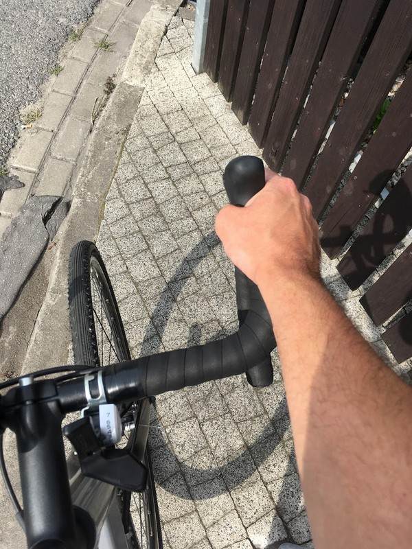

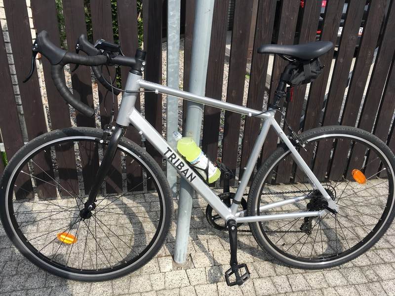

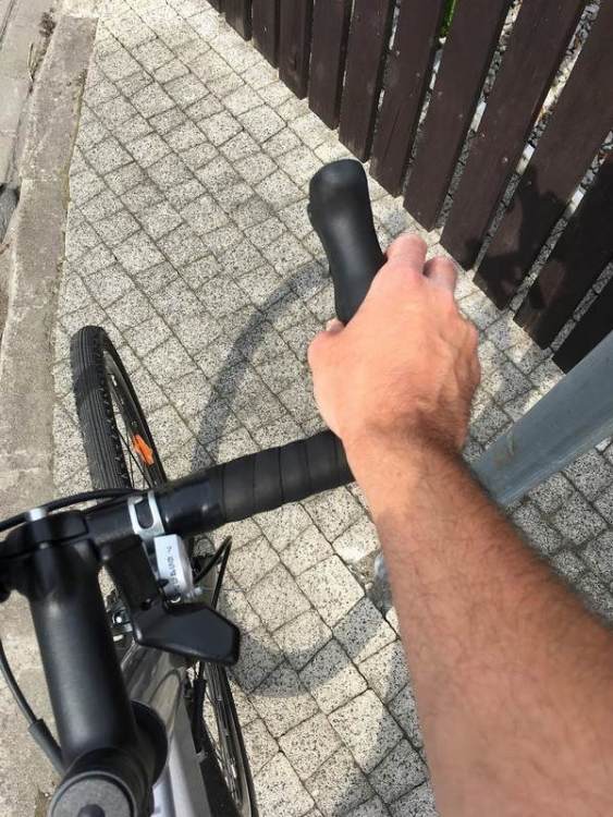

OK jeszcze raz zdjęcia bo faktycznie nie wyświetlają się po dodaniu (teraz pomniejszyłem). Kierownica najniżej jak się da i baranek na płasko: To mi daje taki chwyt: A tu bym wolał mieć manetki: Po obróceniu baranka na +: I efekt - jest trochę lepiej ale wolałbym mieć te manetki bliżej: Tym bardziej wydaje mi się że powinienem mieć kierownicę kilka cm bliżej. Wtedy bardziej bym się wyginał. Poza tym mnie nie bolą nadgarstki od ciężaru (bardziej mnie tyłek boli jak jadę całkiem wyprostowany) tylko od wygięcia do przodu. -
Ustawiłem kierownicę tak nisko jak tylko się da i baranek na płasko: To trochę zmniejszyło dyskomfort ale dalej czuję napięte nadgarstki. Dodatkowo czuję że dłonie uciekają mi do przodu i muszą się opierać na klamkomanetkach, inaczej by mi zjeżdżały. Obróciłem znowu baranka na + Tak jest chyba najlepiej bo chwyt jest w miarę komfortowy (ale nie jakoś super - robi się lepiej kiedy się mocno pochylę tak że uginam ręce) ale przy obniżonej kierownicy mam odpowiednie oparcie masy ciała na rękach a nie tylko na siodełku więc czuję że jadę na szosie a nie na crossie z barankiem. Jeżeli w Aspre 56 miałbym taką pozycję to jak dla mnie jest OK. O co mi chodzi z tym chwytem: Tak jest mi niewygodnie: Tu bym chciał trzymać: Po obróceniu baranka na +: Nadal chciałbym trzymać parę cm bliżej. Nie wiem może problemem jest zły kąt zamocowania manetek? Ale gdybym je dał bardziej do przodu to chyba byłoby tylko gorzej. Siodełko mam OK (noga prawie prosta na dole). Rower odebrałem ze sklepu z takim ustawieniem a to i tak po tym jak ich poprosiłem zeby obrócili baranka do góry: Jechałem do domu 4 km i czułem taki ból nadgarstków że nie mogłem dojechać... Może Triban ma bardzo komfortową geometrię ale wg mnie raczej mega dziwną. Dodatkowo mam wrażenie że szosiarze którzy jadą w dolnym chwycie mają podobną pozycję pleców do mnie kiedy jadę na łapach. Po takim obniżeniu kierownicy trzymając na dole czuję się mocno niebiezpiecznie i raczej tak nie pojeżdżę. Według mnie wszystko przez ten przydługi mostek. Powinno być 80mm. -

Nigdzie nie napisałem że mam problem z rozciągnięciem, bolą mnie nadgarstki a nie plecy, bo kierownica jest za wysoko. Ustaw sobie ręce jak do chwytu na łapach a potem unoś ręce wyżej (ale nie obracaj ramion tylko unoś chwyt wyżej tak jakby kierownica była zamontowana płasko ale coraz wyżej) to zobaczysz jak nadgarstki przekręcają się do przodu. Przy takiej długosci jak w Tribanie albo muszę mieć baranek przekręcony mocno na plus albo kierownica powinna być niżej o kilka cm. Nawet przxy mostku na - intuicyjnie łapię kierownicę jakieś 3-5cm przed klamkomanetkami i wtedy nadgarstki mam pod dobrym kątem. Jakby ta kierownica po prawej poszła w górę z 5 cm bez przekręcania to też byłby "poor arm and wrist alignment". Oglądałem na YT filmy Przemyslava o Aspre, on też ma 187 cm i wziął XL, też ma baranek i manetki mocno na + żeby mieć dobry kąt nadgarstka: W komentarzach miał dużo uwag że ta rama jest dla niego za duża. W Tribanie przy takim ustawieniu jest wygodnie ale mam wrażenie jakby jechał na rowerze crossowym, środek ciężkości przesuwa się mocno do tyłu, nie czuję że opieram się na dłoniach jak przy bardziej płaskim ustawieniu. Ale Triban ma kierownicę wyżej o kilka cm. Może w Aspre przy mniejszym Stacku nie byłoby takiego wrażenia. Z dwojga złego chyba wydaje mi się że bezpieczniej wziąć XL i ewentualnie skrócić mostek bo jest z czego albo wymienić go na taki mocno na +. Przy niższym Stacku powinno to dać lepszy efekt niż w Tribanie. Spróbuję jeszcze wywalić w Tribanie wszystkie podkładki przy mostku na -, wtedy będzie najniżej jak to możliwe. Ale wolałbym po prostu mieć krótszy mostek -
