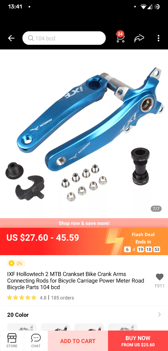

  1. zaslepki dodałem by nie było wiadać gołego aluminium, ale czy je kupie to zobacze. A co z resztą? Biorąc blat 36t owalny będe miał jakieś 3mm do trójkąta, jest to ok czy zamało?
  2. Roweru całego nie będe kupować ^^ Przeszukałem troche Aliexpress i finalnie zestaw 1x8 prezentuje się tak: Korba: JIANKUN IXF 170mm + suport: https://www.aliexpress.com/item/32993443563.html?spm=2114.12010612.8148356.7.36b930de6CZN87 Blat: Deckas 36T Oval: https://www.aliexpress.com/item/32982327446.html?spm=2114.12010612.8148356.7.5f3d2124mVsB6g Śruby do korby z zaslepkami: Snail https://www.aliexpress.com/item/4000018126504.html?spm=2114.12010615.8148356.11.41ec40e8mMinEi Kaseta: Sunshine 8s 11-34T https://pl.aliexpress.com/item/4001365522819.html?spm=a2g0o.cart.0.0.206a3c00V8Hzl1&mp=1 Łańcuch: KMC x8 https://allegro.pl/oferta/kmc-x8-lancuch-6-7-8s-sr-sz-x8-93-spinka-8770079932 Co sądzicie o takim zestawie? Zostawić czy coś zmienić jeszcze?

  4. Shimano powyzej budzetu znacznie:) Chodzi o np taka korbe jak na zdjeciu? Mam jescze tylko teoretyczne pytanie a czy mozna odsunac tarcze dodatkowymi dystansami w tej korbie prowheel by zachować linie lańcucha?
  5. Sprzedawca twierdzi ze bedzie wspołpracować ok, ale możliwe, że twierdzi tak by sprzedać towar ( info od dostawcy że linia łancucha jest 49mm /52mm boost) Czy w takim razie znajde gdzieś korbe z mocowaniem 104 bcd dla napedu 1x? pytam ponieważ korby z montowaniem blatu mpx jak i same blaty sa droższe.
  6. Na ta chwile wszystkie polecane co znalazłem na Ali ma możliwość montazu 2 blatów i tez sa sprzedawane w takich zestawach ze zamontowany jest 1 blat, potiwerdzalem także z sprzedającym i powiedzial ze nie bedzie zadnego problemu z zmontowanym tylko jednym blatem ( należy odpowiednio dać podkladki by zachować najlepsza linie lańcucha)
