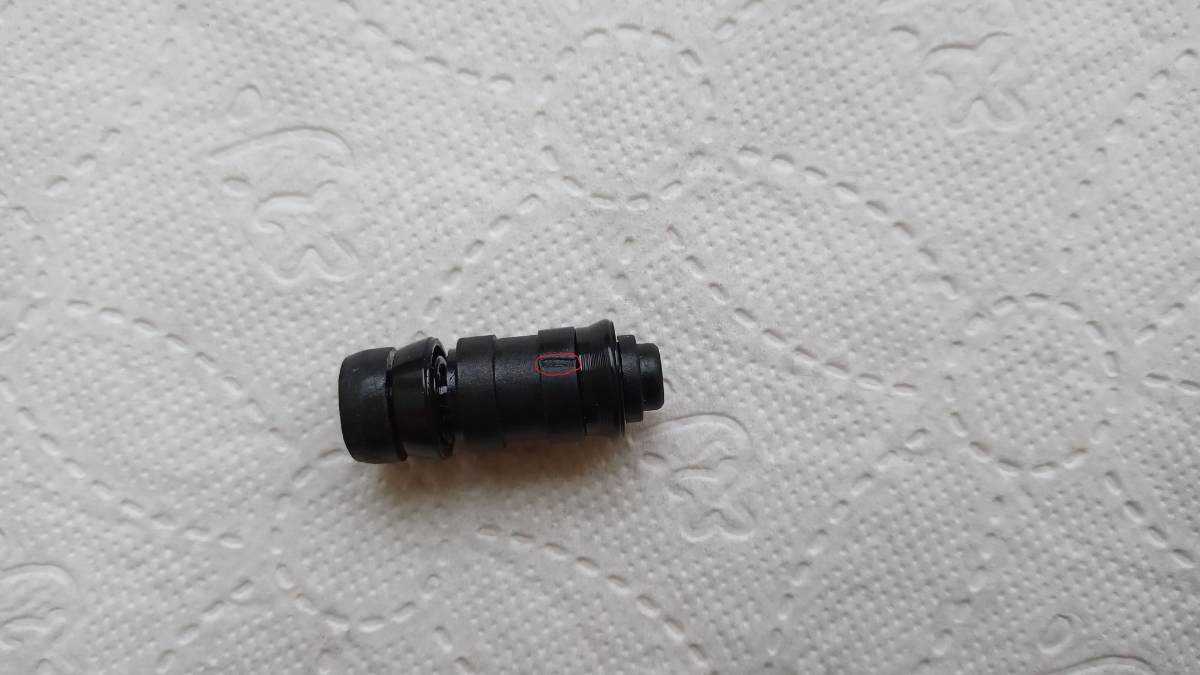

  2. Olej shimano mineralny, gumowa tak jak by właśnie była zapowietrzona, normalnie klamka chodzi lekko i pojawia się twardy opór jak klocki zaczynają ściskać tarcze, tutaj od samego początku klamka jest jak by pod oporem gumy, nie wpada do chwytu, im mocniej naciskam tym mocniejszy opór.
  3. Hamulce MT200, 3 raz odpowietrzam tylny hebel, i nadal klamka gumowa, przecieku nigdzie nie widać, fakt za 1 razem poszło trochę pęcherzyków, ale nic to nie dało, za 3 razem z 5 razy przepuszczałem olej, zero pęcherzyków a klamka nadal gumowa, przy jeździe jak docisnę klamkę fest to zwalnia ale też piszczy, tarcza odtłuszczona klocki dla pewności papierem zjechałem i trochę palnikiem dałem. Tak się zastanawiam, dzień wcześniej miałem lekką glebę i tą stroną gdzie hebel kiera walnęła o ziemię, podczas jazdy było ok, na drugi dzień przestał hamować, możliwe że przy uderzeniu coś się stało z klamką ? albo że aż tak mocno gdzieś zastało się powietrze ? Doradzono mi aby rozebrać klamkę i zobaczyć uszczelki na tłoczku, bo może olej się dostawać pomiędzy uszczelki, uszczelki wyglądają bardzo dobrze ale zauważyłem na tłoczku jakieś wytarcie, czy to może mieć wpływ na klamkę ? dodam że w komorze było bardzo czysto, może to jest od nowości.
