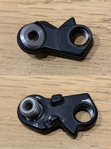

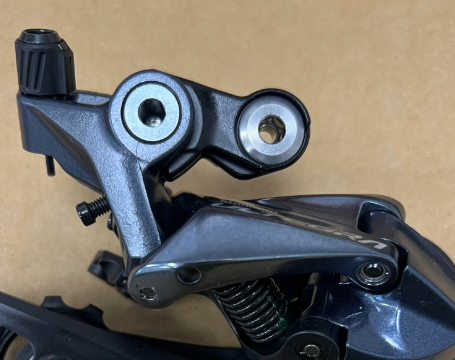

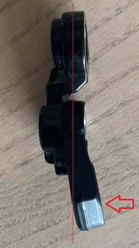

Żeby zakończyć temat, to wyprostowałem adapter w imadle (łatwo nie było). Prostowałem również wózek, bo był też skrzywiony. Drobna regulacja i przerzutka prawie wróciła do normalnej pracy. Kupiłem teraz używaną przerzutkę, chyba w dobrej cenie. Na sezon wiosenny przełożę adapter i wózek (w perspektywie wymiana kasety) oraz porządnie ustawię z nadzieją, że wszystko będzie ok. Dziękuję wszystkim za podpowiedzi w tym temacie.

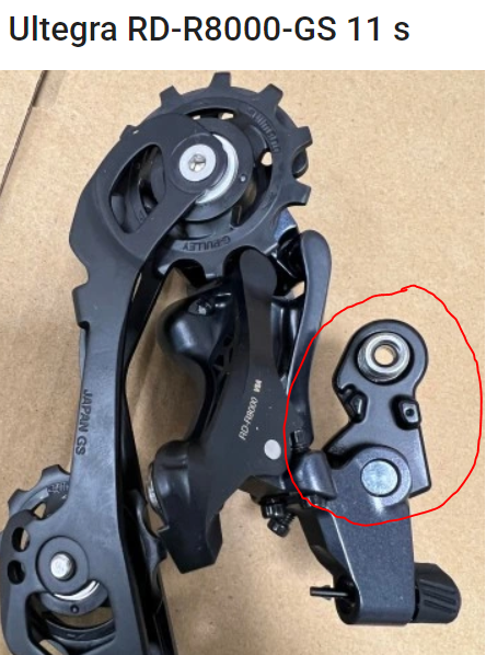

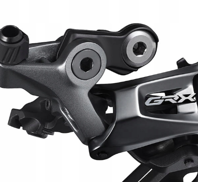

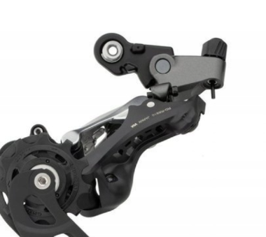

Rozważę to w ostateczności 😉 Będę jeszcze szukał adaptera i dam znać jak się zachowa przerzutka. Podobno adapter jest identyczny jak w przerzutce Ultegra RD-R8000-GS 11s - przeglądałem zdjęcia i może to być prawda. Tutaj adapter GRX 810 Na tą chwilę znalazłem na portalach aukcyjnych używane grx810, mocno zmęczone w cenach około 200 złotych 😬 Szukam dalej.
Dziękuję Panowie. Odezwałem się do zaprzyjaźnionego serwisu rowerowego. Otrzymałem odpowiedź: „Pod zamówienie tylko z Shimano bezpośrednio, czas oczekiwania do 7 dni. Niestety na tą chwilę jest nie osiągalny. Trzeba szukać na rynku wtórnym.” Szukam dalej ☹️

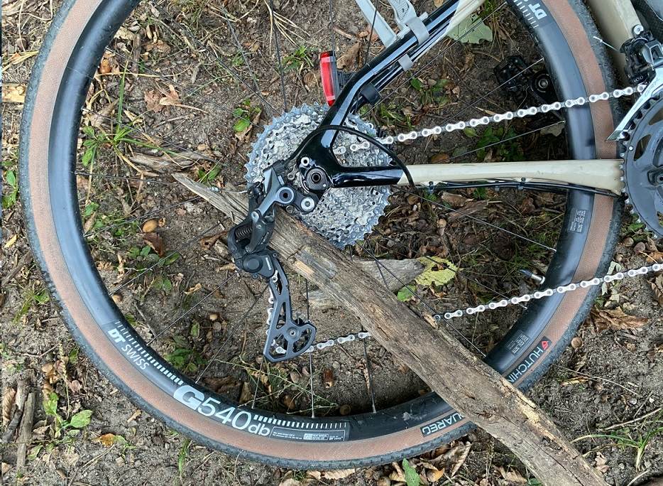

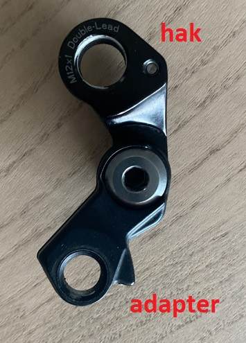

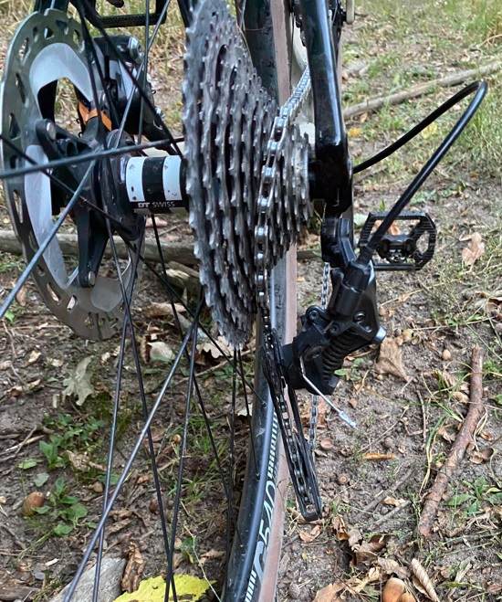

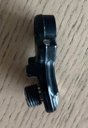

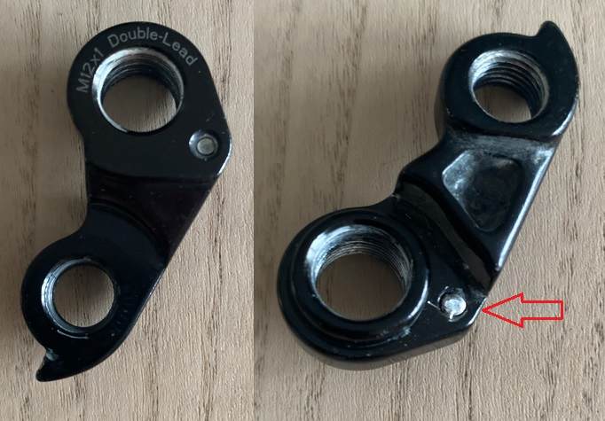

Cześć Panowie. Nie znalazłem podobnego tematu. Chciałem zapytać, może ma ktoś namiary na miejsce, gdzie można kupić adapter do tej przerzutki? Przeszukałem Internety ale nic nie znalazłem. Miałem pecha w lesie, wpadła mi gałąź pod wózek. Hak ocalał, urwał się w nim tylko łeb śrubki mocującej do ramy (będę ją starał się wykręcić). Zamontowałem nowy hak i adapter od 105, ale to nie to samo, brakuje przełożeń i kultura pracy znacznie spadła. Jeżeli chodzi o adapter, to jest poważnie wygięty, aż tak że nie mogę wyjąć śruby mocującej (będę próbował go prostować). Poniżej fotki co się stało i jak wygląda hak i adapter.

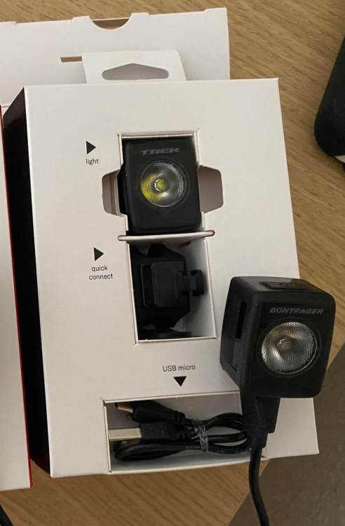

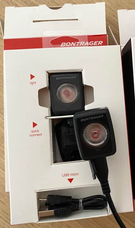

Panowie, sukces, mam dwie nowe lampki 😃 Przemiła Pani Alina ze sklepu w Gliwicach zajęła się całą sprawą, na tyle skutecznie, że mimo braku drugiego paragonu otrzymałem dwie lampki. Proces zgłoszonej przez Panią reklamacji trwał dwa tygodnie. Warto było tyle czekać 🙂 Trochę mnie zirytowała odpowiedź z trekbikes.com że gwarancja przysługuje tylko pierwszemu właścicielowi. Bardzo to jest dziwne i brzmi jak uciekanie od odpowiedzialności za opiekę nad produktem. Ale mniejsza z tym. Podsumowując, należy zgłaszać się do sprzedawcy (moim zdaniem nie podając, że jest się drugim właścicielem - dowód zakupu jest najważniejszy). Dziękuję wszystkim za odpowiedzi w temacie, dzięki Waszej pomocy udało się doprowadzić temat do szczęśliwego dla mnie końca 👍 Co zauważyłem, to przednia lampka nie ma już logo Bontrager tylko Trek. -

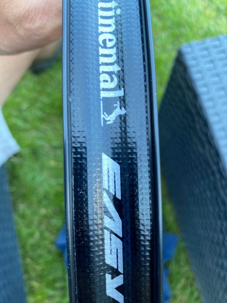

Taśma kupiona i założona, poniżej fotka jak wyszło (lekko się wciągnęła i po bokach jest około 1 mm odstępu):

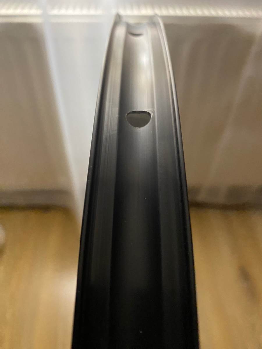

Czyli jak dobiorę szerokość 24 mm to pewnie trochę się wciągnie na tym wgłębieniu gdzie są otwory i powinno być ok? A są jakieś patenty, żeby taśma na obręczy się nie przesuwała, podczas pompowania dętki?
Panowie. Dzisiaj odebrałem zapleciony pierwszy komplet kół (ten na 350-tłach). Docelowo będzie tubless (kiedy się odważę), ale przez jakiś czas mam zamiar pojeździć jeszcze na dętkach. Zakładanie taśmy dla bezdętki nie ma teraz sensu, więc chcę zamontować opaskę pod dętkę. Obręcze szerokość wewnętrzna 24 mm (DT Swiss g540). Poproszę o poradę, jaką szerokość opaski powinienem zamontować w tej obręczy?

@Filip71 dziękuję za cenne wskazówki. No, dodzwonienie się graniczy z cudem. @HSM napisałem na adres Mariusz_Gadziemski[małpa]trekbikes.com dopisując jeszcze kilka adresów z głowy: 😛 Z adresu info@ przyszła odpowiedź: Użyłem linku "contact us here" Skorzystałem z czatu i porozmawiałem z botem, który zasugerował mi napisać na adres: ridersuport@trekbikes.com Oto odpowiedź : 😞 Chyba niepotrzebnie wspomniałem, że lampki odkupiłem wraz z paragonem 😕 @HSM Pan Mariusz odpowiedział: I... podziałało. Sklep do mnie napisał, że prosi o kontakt, podając numer telefonu (ten sam pod który dzwoniłem - był na paragonie). Zadzwoniłem i tym razem porozmawiałem z bardzo miłą Panią. Powiedziała, że jest jej przykro z tego powodu, że nie mogłem się do nich dodzwonić. Obecnie wymieniłem z Panią kilka wiadomości mail, dosyłając zdjęcia lampek i paragonu (posiadam tylko na jedną lampkę, drugi przepadł). Sprawa w toku, dam znać gdy i jak się zakończy. -

Dziękuję za wszystkie odpowiedzi. Problem polega na tym, że (kupowałem z drugiej ręki i otrzymałem paragon, sklep 500 km ode mnie) nie mogę złapać kontaktu ze sklepem, nie odpowiadają na maile i nie mogę się również dodzwonić. Pomyślałem, więc żeby odezwać się bezpośrednio do Trek i z nimi spróbować porozmawiać, jak mam postępować w takiej sytuacji. Też się nie mogę do nich dodzwonić mimo długiego czasu oczekiwania na słuchawce. Tutaj prośba do @HSM o podanie adresu mail (jest gdzieś tak dobrze schowany na stronie, że nie mogę znaleźć), na który pisałeś do nich. Czas pracuje na moją niekorzyść, gwarancja do 4.05.2024 😕 -
Reklamował ktoś te lampki? Jak wygląda procedura reklamacji? Macie może jakiś pewny adres mail do Bontragera, czy teraz już Trek, na który można napisać? Mam paragon ale sprzedawca nie odpowiada. Próbowałem też dzwonić pod numer 0048 221 049 698 ze strony trekbikes.com żeby uzyskać jakieś informacje. Bezskutecznie wisiałem na telefonie kilka razy po prawie 20 minut, nikt nie odbiera mimo podanych godzin 9:00 – 17:30 (wsparcie - obsługa klienta).

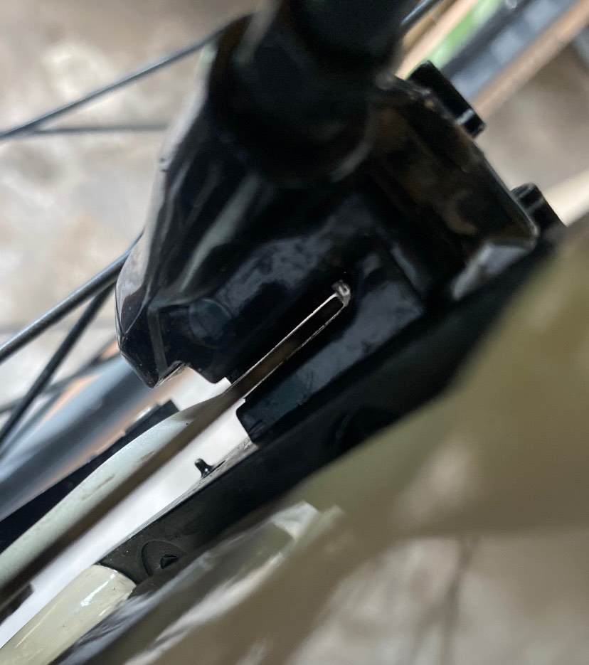

Mieliście rację, tarcza w jednym miejscu trochę krzywa. Nie mam przyrządu, więc lekko nagiąłem ręką w miejscu gdzie obciera. Sprawdzę podczas wyjazdu, co będzie się działo po hamowaniu. Sprawdziłem ustawienie odległości od klocków, wygląda ok (ciężko zrobić zdjęcie w tym miejscu).
