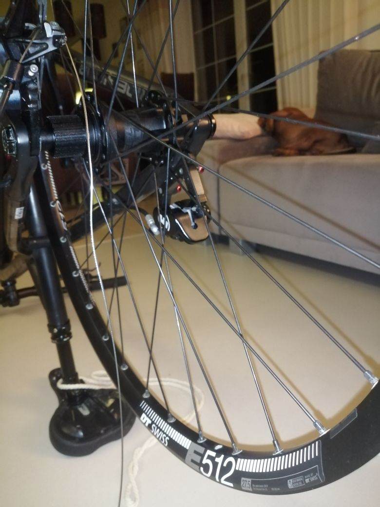

  3. Tak podałem ERD ze strony producenta czyli 562mm + grubość ścianki 3mm. Czyli najzwyczajniej nie dodawać tych 3mm?

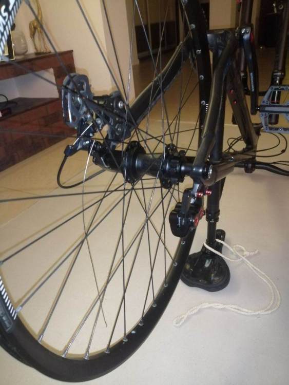

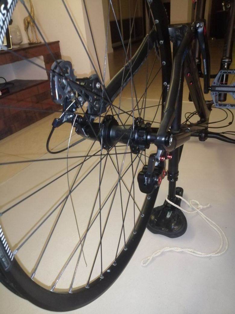

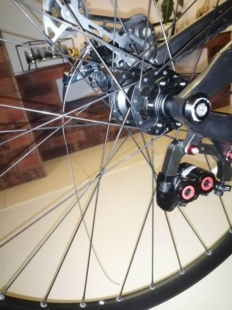

  4. Witam. Chciałem samodzielnie złożyć koło na nowej piascie i obręczy. Pomierzyłem dokładnie suwmiarką wymiary i dobrałem długość szprych przy pomocy kalkulatora sapim. Koła zaplotłem na 3 krzyże. Nie wiem czemuż, ale szprychy wystają po 3,4mm ponad profil nypla. Czy zrobiłem coś nie tak? Czy to zwykła pomyłka w obliczeniach? Piasta dartmoor reel expert 148x12 32h Obrecz dt swiss e512 Szprychy dt competition strona napędową 276mm, druga 278mm.

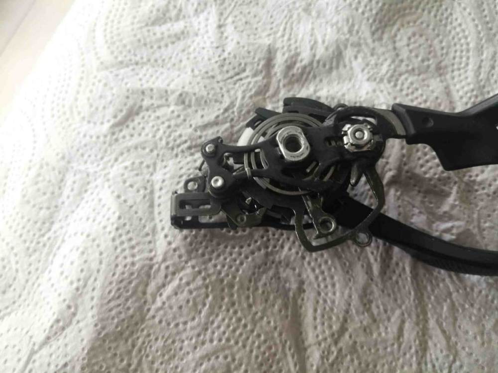

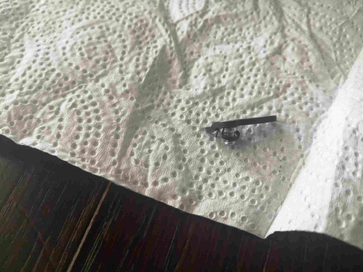

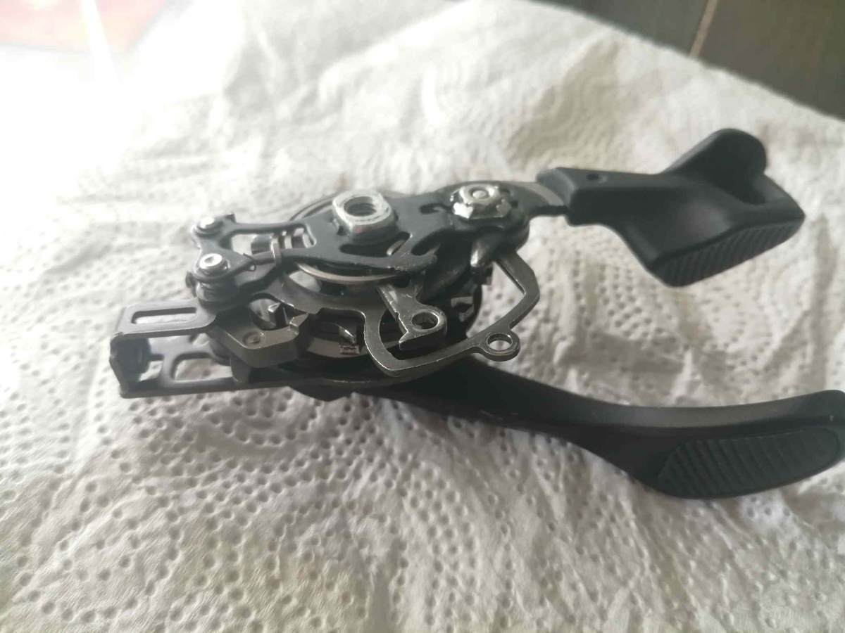

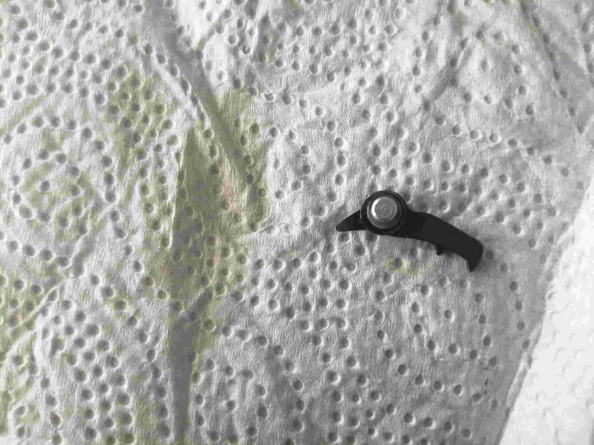

  5. Witam. Po 2 latach postanowiłem zrobić szczegółowy serwis całego roweru, w tym prawej manetki biegów. Próbowałem rozłożyć ją, pomimo braku jakich kolwiek poradników dotyczących dokładnie tego modelu. W pewnym momencie uznałem że nie zamierzam siedzieć z tym do rana i przystąpiłem do złożenia manetki ( i tu wszystko poszło się j....). Pomóżcie proszę, jak złożyć to do kupy?

  13. Czy omawiany plastikowy element jest ruchomy ?
