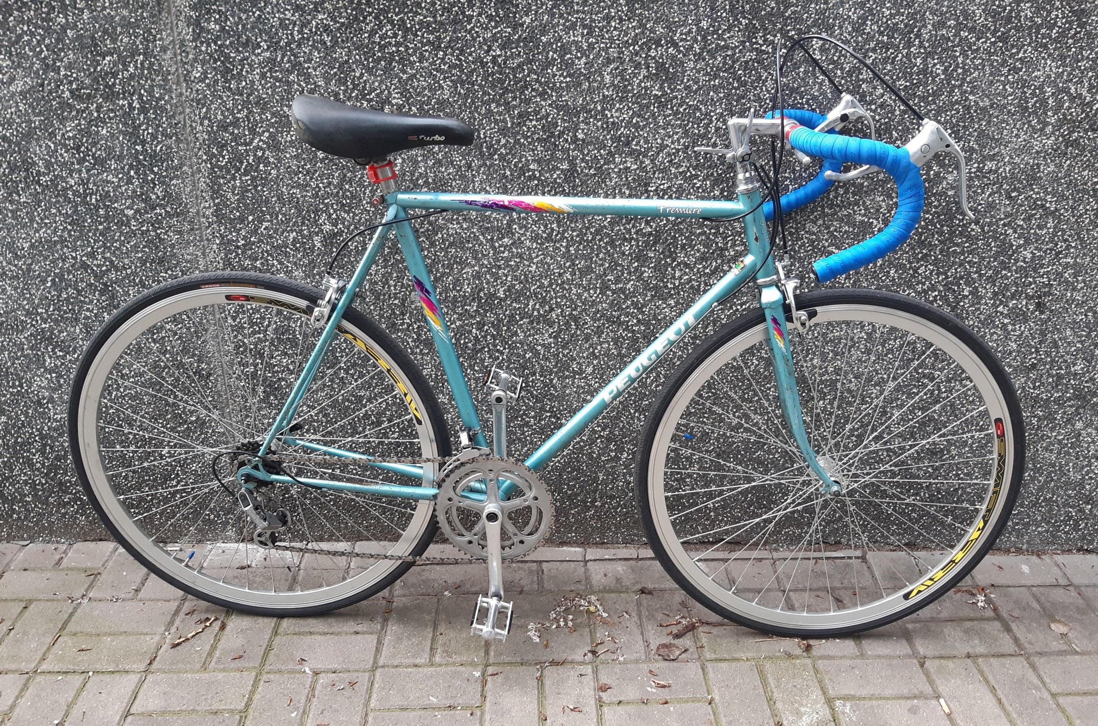

marboc odpowiedział marboc → na temat → Renowacje rowerów i części rowerowych
Ogólna fotka. Prace nie są zakończone, ale zasadniczy etap zamknięty. Cel osiągnięty, bo rower sprawny, nie jest wymuskany. Co nieco muszę jeszcze pozmieniać (wolnobieg 6-rz., chętnie koła na mniej współczesne) i poprawić- pewnie można przyczepić się do ułożenia owijki, ale swoją funkcję spełnia. Obserwuję, że łańcuch nie przesuwa się "równo", tzn. rusza się na boki, co jest widoczne względem wózka przerzutki. Szybko powstają luzy w sterach. co jest wyczuwalne przy hamowaniu przodem. Poza tym pancerze przerzutek "rozłażą" się, bo do przelotek nie mieszczą się dodatkowe końcówki, więc druty wychodzą przez otwór przelotki na linkę. -
