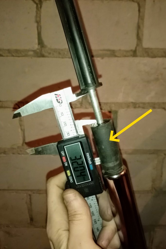

  2. Amortyzator dawno rozkręcony. Czyli tak jak myślałem, wystarczy skrócić tę gumę. Do 50mm to trzeba by było przyciąć 20mm. Trochę to dziwne, że sprzedaje się coś, co nie trzyma podstawowej specyfikacji. Biorąc pod uwagę wstępne ugięcie, to ten skok wychodzi znikomy. Nie wiem czy go dobijam, czy po prostu siermiężnie działa i brak mi sił, żeby tego dokonać Dziś będzie zamówiony smar i zobaczymy, czy warto było wydać połowę ceny amortyzatora Dziękuję.
  3. Witam wszystkich serdecznie, to mój pierwszy post na forum. Dokonuję serwisu tegoż amortyzatora i rzuciło mi się w oczy, że skok amortyzatora jest raczej za mały. Wg oznaczenia, powinno być 50mm, a wg suwmiarki wychodzi 32mm, czy dobrze to mierzę? Mierzyłem też klasycznie uginając amortyzator i używając oringa własnej roboty na górnej goleni i rzeczywiście skok jest niewielki. Dodając do tego moją wagę w okolicach 61kg i mamy sztywny widelec. Zdaję sobie sprawę, że jest to szmelc, ale chciałem się dowiedzieć, czy mam rację? Jak po serwisie nic się nie poprawi, to trzeba będzie szukać sztywnego widelca. Czy ucinając gumowy damper widoczny na zdjęciu o odpowiednią długość zwiększę skok bez żadnej szkody?
