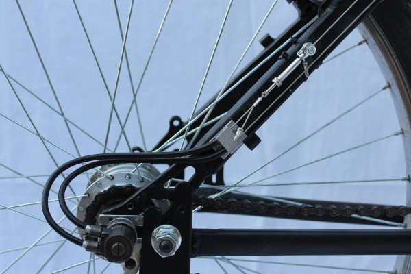

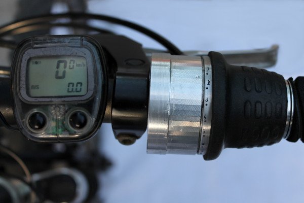

  2. Specjalna jest manetka bo nie ma na rynku manetek obsługujących takie ilości biegów. Na końcu wpisu dodaję filmy na których wszystko widać. Dodatkowo linka musi być dłuższa i bardziej giętka. Przeniesienie napędu (na korpus piasty) może być dowolne, a dokładnie w formie dowolnego sprzęgła jednokierunkowego działania. Próbowałem sprzęgła igiełkowe, ale bez sprężyn dociskających słabo działają i stosuję zapadki. Stosowane w przerzutkach planetarnych koła zębate mają wytrzymałość przekraczającą możliwości człowieka. Żeby to sobie wyobrazić to hartowany sworzeń łańcucha o średnicy ok. 3mm nigdy nie ulega ścięciu. Łańcuch ulega uszkodzeniu przez ześlizgnięcie się płytki ze sworznia. To był tylko test na potwierdzenie poprawności koncepcji sterowania. Istotne były nie kilometry, a ilość zmian przełożeń. Biegi były zmieniane co 2-4 s co nie ma miejsca podczas normalnej jazdy. Z punktu widzenia sterowania te 150 km odpowiada normalnej jeździe na dystansie kilkadziesiąt razy większym. Pozostałe elementy są podobne do obecnych przerzutek, więc trwałość będzie podobna. Standard trzy rowki na średnicy ok. 34,5mm, ale można wykonać dowolnie. Jest taka możliwość. Pierwszy prototyp był wykonany pod tarczówkę. W następnych prototypach zrezygnowałem z tarczówki, ponieważ mocno to komplikowało wykonanie korpusu piasty. Przy profesjonalnym wykonaniu nie będzie z tym problemu. Tak, konstrukcja ma dość małą średnicę i masę. Ma też jeszcze duże pole do optymalizacji. Pracuję nad rozwiązaniem do przodu (w mechanizmie korbowym). Wprawdzie jest to rozwiązanie dla dedykowanej ramy, ale są możliwości umieszczenia takiej przerzutki w tradycyjnej ramie. W obecnym prototypie nieraz też trzeba odpuścić przy zmianie biegów, ale to kwestia mniejszej precyzji wykonania. Przy profesjonalnym wykonaniu, nie powinno być problemu ze zmianą biegów, nawet pod dużym obciążeniem. Innowacyjne jest sterowanie, pozostałe elementy są podobne do innych rozwiązań na rynku i trwałość jest zależna tylko od jakości wykonania. Sterowanie w tej przerzutce przy profesjonalnym wykonaniu powinno bardziej niezawodne od tradycyjnych rozwiązań Jeśli do środka nie dostała się woda, a przerzutka jest uszczelniana simmeringami, to dla obecnych smarów -30*C to nie problem. Długo to trwało, ale mam już film prezentujący działanie prototypu oraz sposób zdejmowania i zakładania sterowania. Poniżej film z działającego prototypu 18-biegowego. Nie zawsze bieg wskoczy idealnie i trzeba zwolnić pedałowanie, ale tak jak pisałem to dopiero prototyp o ograniczonej dokładności wykonania. Poniżej zdejmowanie mechanizmu sterującego z osi. Obecnie poszukiwane są możliwości profesjonalnego wykonania najważniejszych elementów przerzutki, których jakość wykonania w warunkach domowych nie pozwala na pełne przetestowanie prototypu.

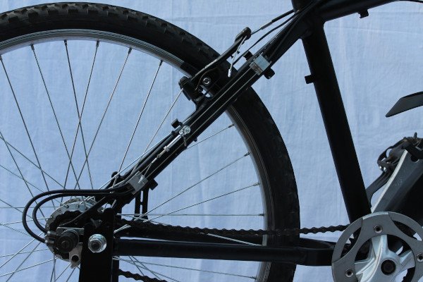

  6. 18, 22, 27, 32 są to maksymalne ilości biegów możliwych do wysterowania dla określonych struktur przekładni. Zawsze można zrobić sterowanie na mniejsza ilość biegów. Wytrzymałość mechaniczna jest porównywalna do klasycznych przerzutek planetarnych. Trwałość przerzutek planetarnych nie zależy od przekładni planetarnych, a od działania ich sterowania. Nie wchodząc w szczegóły sposób działania sterowania prototypu, przy profesjonalnym wykonaniu gwarantuje wyraźnie większą trwałość. Przy tej ilości biegów manetka musi być dedykowana do danej przerzutki. Obecnie przerzutka jest sterowana manetką obrotową ze zawijaną linką wykonaną specjalnie dla niej. Od strony przerzutki linka jest nawijana na element odkręcany jedną nakrętką.

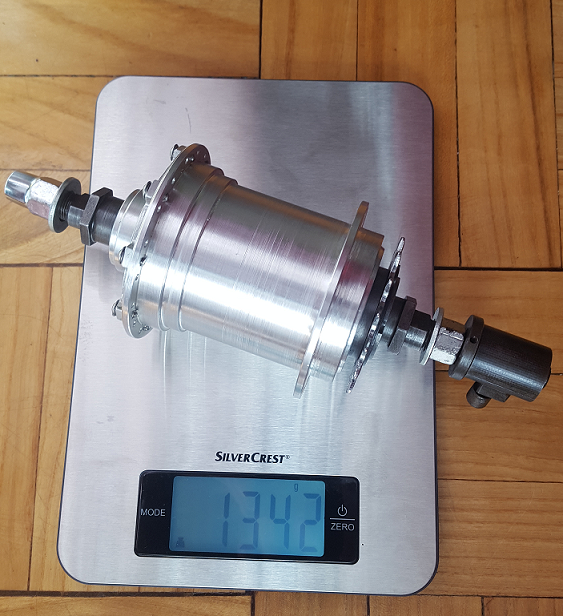

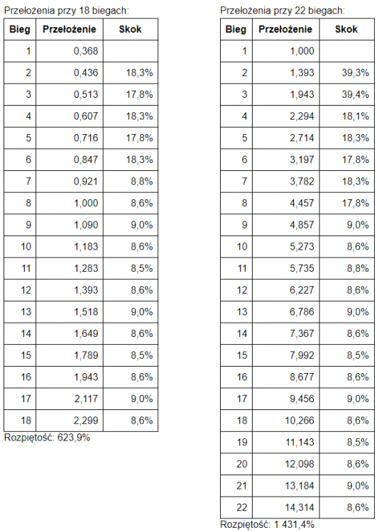

  8. Witam! Szukam opinii o projekcie nowej przerzutki planetarnej. Jest to innowacyjne rozwiązanie i chciałbym rozeznać się, czy byłoby zainteresowanie takim produktem. Na razie została wykonana jedna sztuka w warunkach domowych i konstrukcja działa. Przejechała do tej pory około 130km. Maksymalna teoretyczna ilość biegów możliwa do wysterowania: 32 Najkorzystniejsza ilość biegów: 18 lub 22 Duża rozpiętość biegów, brak powtórzeń, równomierny rozkład w dwóch grupach Niskie biegi mają większy przeskok, gdyż przy takich przełożeniach standardowy skok w granicach 8-9% jest prawie niewyczuwalny. Wyższe biegi mają skok w granicach 8-9%. Niska waga Prototypowa sztuka waży 1,342kg, a jest jeszcze pole do wyraźnego zmniejszenia jej. Mechaniczne sterowanie za pomocą linki Przy uszkodzeniu linki przerzutka pozostaje na aktualnym biegu. W przypadku konieczności demontażu tylnego koła odkręca się tylko jedną nakrętkę. Brak potrzeby regulacji sterowania po ponownym montażu. Pozycjonowanie biegów odbywa się w przerzutce, a nie w dźwigni zmiany biegów. Przystosowana do sterowania elektrycznego Całość sterowania elektrycznego zmieści się wewnątrz przerzutki. Wymagane jest jedynie zasilanie z zewnątrz lub z wewnętrznej prądnicy. Sterowanie może być wykonywane dodatkowymi przewodami sygnałowymi lub technologią bezprzewodową. Możliwość zmiany biegu pod obciążeniem Przeskok o dowolną ilość biegów zarówno podczas pedałowania, jak i bez. Przykładowe rozkłady biegów Obie przerzutki mają te same przekładnie, koła zębate oraz gabaryty. Różnice dotyczą struktury i sterowania przekładniami, z czego wynika niewielka różnica masy.
