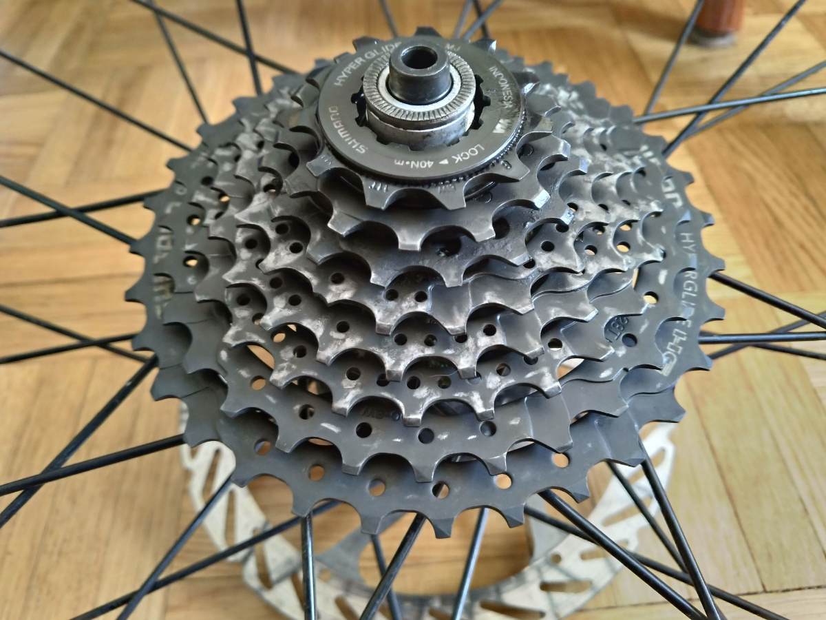

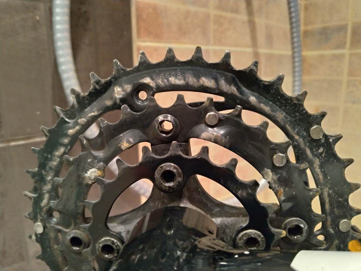

  3. @smw44199 Rzeczywiście, choć nie zauważyłem żadnych niepokojących objawów typu przeskakujący łańcuch czy dziwny hałas. Największe wątpliwości miałem do blatów korby, bo największa i średnia miały lekkie bicie na boki, ale udało mi się je naprostować kluczem na tyle, że obecnie bicie jest minimalne i nie przeszkadza w pracy napędu. Czyli dalej jeździć do zajechania obecnego łańcucha? Jedyne co mnie skłania do wymiany blatów korby i kasety to śmiesznie niskie ceny sprzętu na aliexpress, ale w grę wchodziłoby raczej powtórzenie mojej konfiguracji tzn. 3x8, bo chcąc przejść na 1x9 albo 1x10 musiałbym wymienić też tylną manetkę i przerzutkę, więc to gra raczej nie warta świeczki, a finalny zakres przełożeń byłby wyraźnie mniejszy.

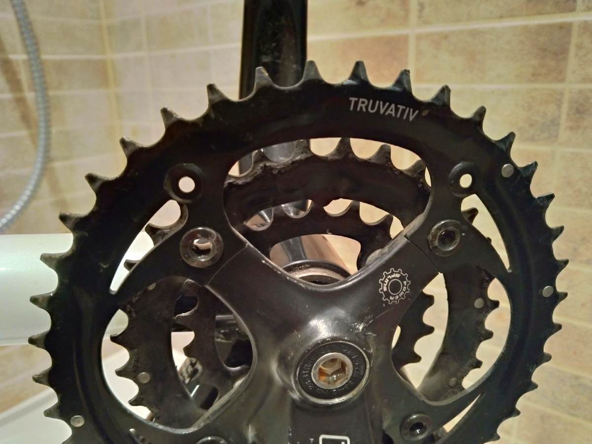

  4. Jak oceniacie stan tego napędu?

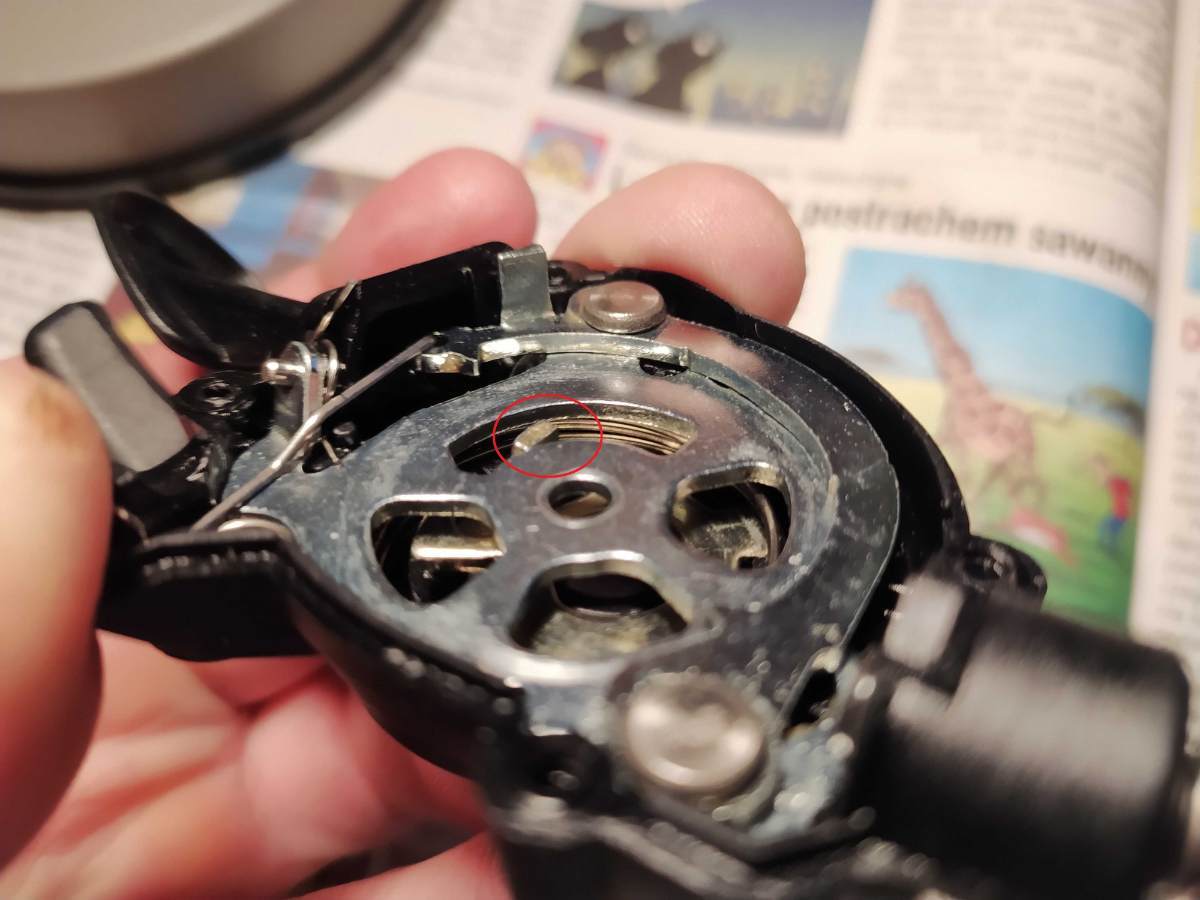

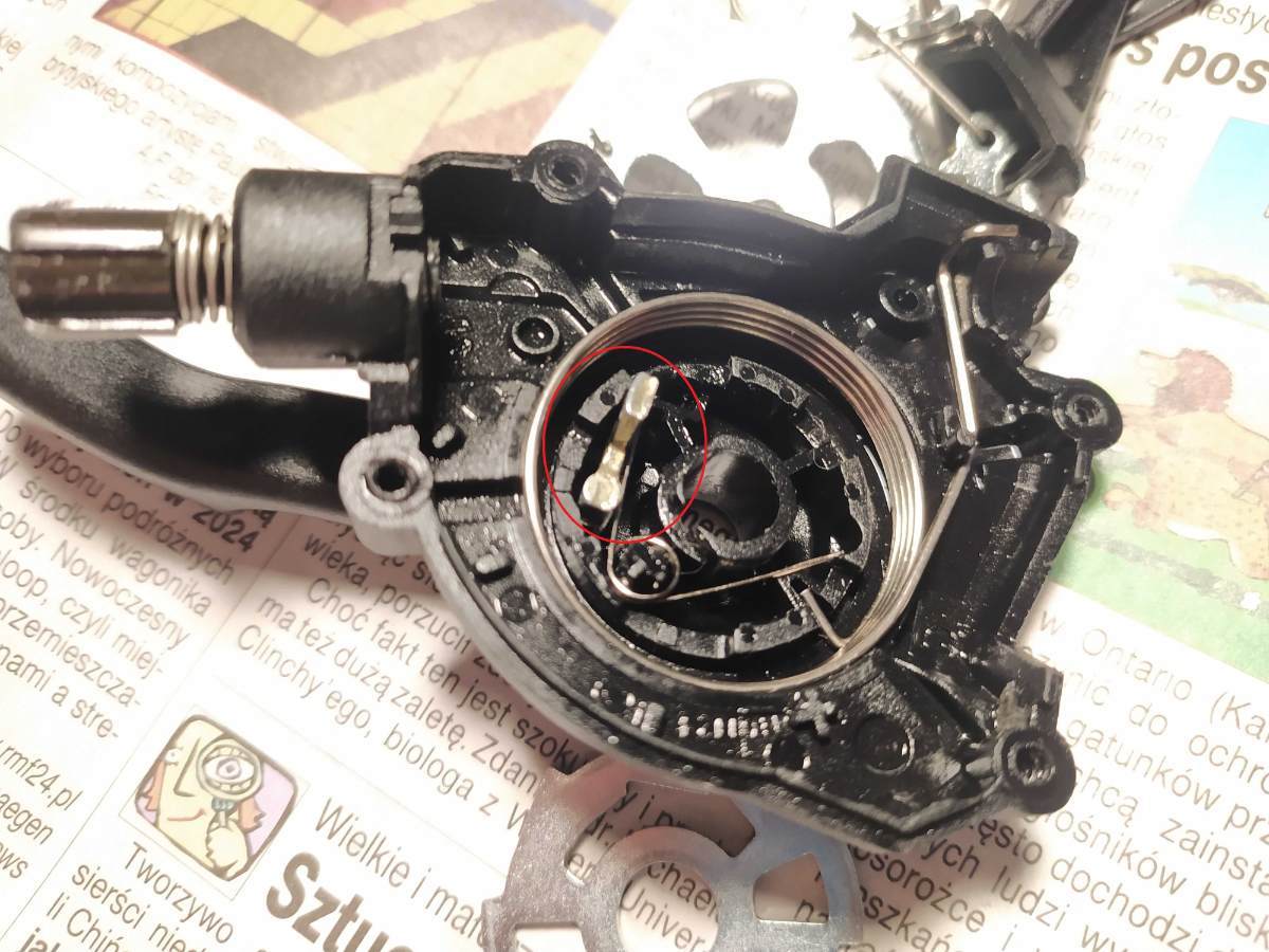

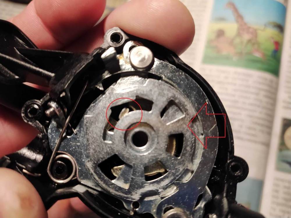

  10. Cześć. Manetkę (tak wygląda) rozłożyłem, wyczyściłem, lekko przesmarowałem mechanizm, ale nie działa, a konkretnie problem jest z metalowym elementem w kształcie litery h, który zaznaczyłem na pierwszym zdjęciu. Otóż po zamontowaniu głównej tarczy, góra tego elementu ledwo co wystaje przez wycięcie w tejże tarczy (foto nr 2), a musi jeszcze zahaczać o drugą tarczę (foto nr 3). Sam element jest wsadzony w dobre miejsce, nie wygląda na ułamany, główna tarcza osadzona jest prawidłowo, nie zgubiłem żadnej części, więc naprawdę nie wiem o co chodzi.

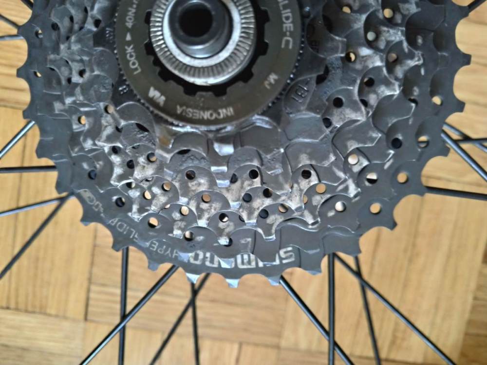

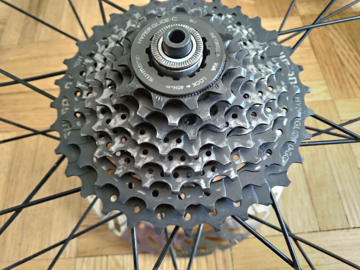

  11. No to super, choć już powoli rozmyślałem nad napędem 1x10 lub coś w tym stylu, lecz nie spodziewałem się, że to taka droga zabawa. Cały napęd już ładnie umyłem i będę się zabierał za inspekcję wkładu suportu, żeby pozbyć się tego strzelania. Łańcuchy najczęściej rotowałem tzn. kupowałem 3 i jeździłem na każdym np. po 400 km, więc może to też miało wpływ na mniejsze zużycie zębatek.
  12. @Electronite To w ogóle możliwe? Ten rower przejechał kilkadziesiąt tys. km, a te części są używane od 10 lat.

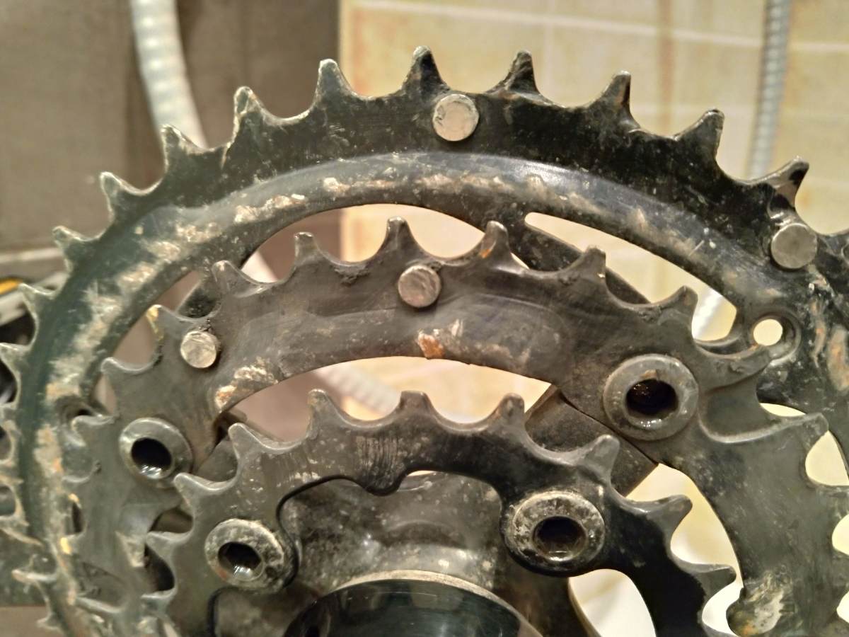

  13. Co myślicie o tej korbie i kasecie? Moim zdaniem swoje już przejeździła, ale o dziwo łańcuch się nie ślizga i tylko coś w korbie sobie strzela - pewnie wkład suportu do wymiany. Sprzęt to Truvativ Power Spline + Truvativ FiveD 44/32/22, a kaseta Shimano 8-rzędowa 11-32.
