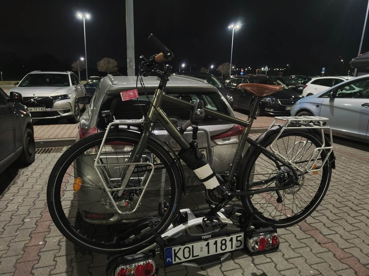

Ale się jaram, przywiozłem dziś Touringa 900 do domu. Dziękuję wszystkim za podpowiedzi i udział w dyskusji. Na szybko, po ciemku: - obie tarcze są 180, - w sakwiece są szprychy, hak przerzutki, spinka do łańcucha i pokrowiec na Brooksa. - z przodu siedzi prawilna korba Deore XT (rozmiar roweru L). Same miłe gesty ze strony Decathlona To siodełko Brooksa masakrycznie twarde i na chudsze dupy, ewidentnie muszę przełożyć swoje B17. -
