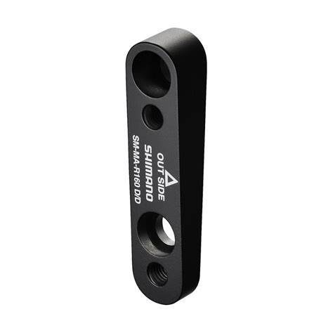

Mam montaż FM i tarczę 160mm w tylnym kole MTB 29''. Wolałbym mieć 180mm. Jest taka przejściówka: SHIMANO SM-MA-R160, która zdaje się oficjalnie robi przejście 140->160. A montaż tarczy 180mm w systemie FM ponoć jest oficjalnie niedostępny. Mam jednak wrażenie, że do przejścia ze 160 na 180 ta przejściówka też by się nadawała. Czy ktoś jest w stanie potwierdzić lub zaprzeczyć?

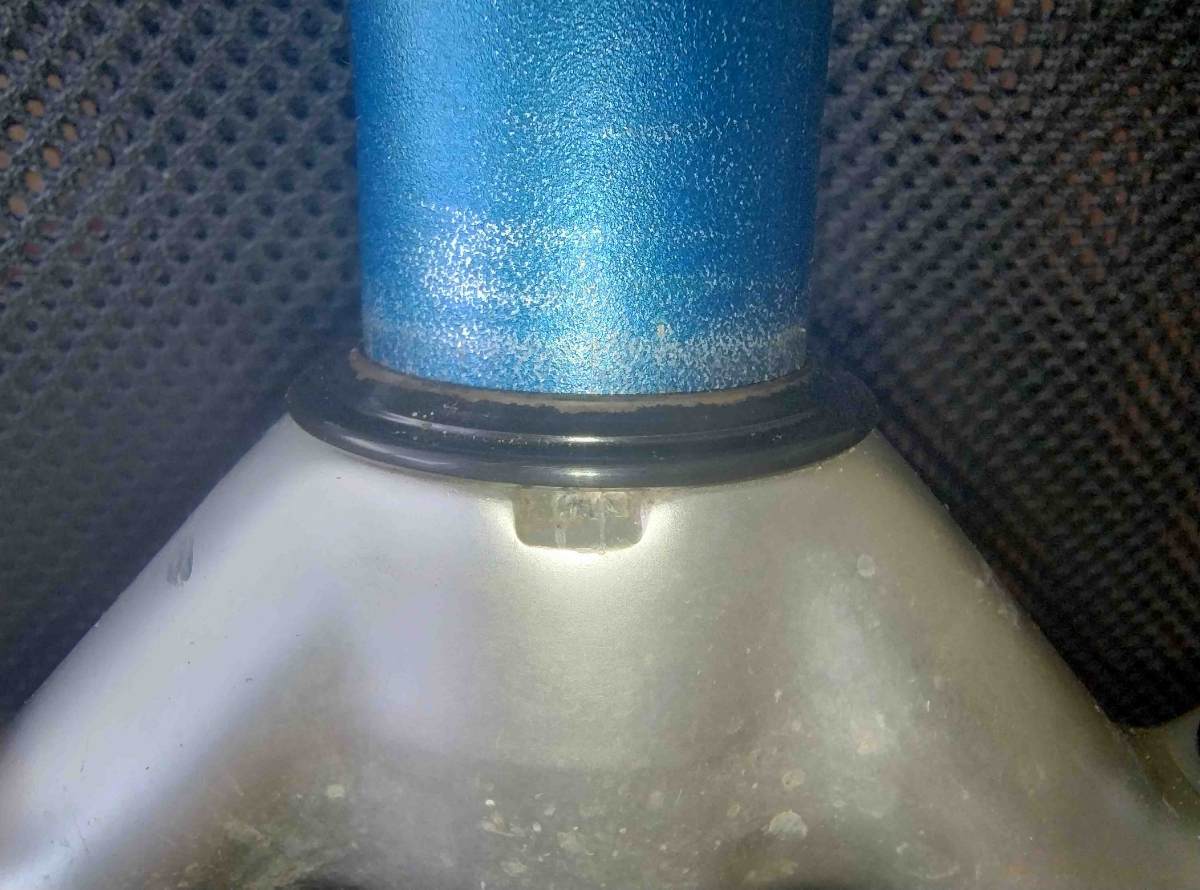

Robiłem ostatnio mały serwis Monarcha RT3. No i zauważyłem, że jeden z tych trzech oringów, na komorze powietrznej ma minimalnie większą średnicę. Niestety nie zarejestrowałem który to. Próbowałem potem ten większy założyć najbliżej gwintu, bo zdawało mi się, jakby tam był jakiś minimalny ząbek i może większa średnica, ale nic z tego - nie dało się na to zatknąć zewnętrznej puszki - wybrzuszało się i marszczyło. Ostatecznie założyłem z powrotem jeden ze starych oringów - ten mniejszy oczywiście. Mam więc pytanie: gdzie ten większy przepisowo przynależy? I w sumie dlaczego? I jeszcze dodatkowe pytanie: jak właściwie jest uszczelniany gwint, którym dokręcamy komorę? Żadnej dodatkowej uszczelki na to nie dostałem w zestawie. Zapomniałem tam zajrzeć i zlustrować przed montażem i teraz mi się na styku olej zaczął pojawiać
