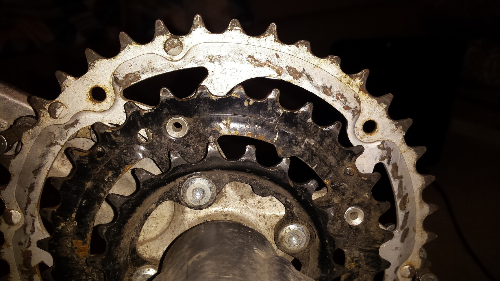

	[Kompatybilność napędów] Temat do dyskusji, zadawania pytań, etc.darekj odpowiedział Puklus → na temat → Napęd rowerowy Witam, Wiem nieco więcej. Z przodu korba SR Suntour - 42/32/22. Na razie nie znalazłem nigdzie w sklepach średniej tarczy. Z dużą nie ma problemu bo wydaje się być standardowa z rozstawem 104mm, ale średnia ma miejsce na mocowanie najmniejszej zębatki. Być moze jest nawet z nia integrowana/zanitowana. W tej sytuacji nie wiem czy najlepszym rozwiązaniem nie bedzie zakup nowej korby i to takiej w której bedzie można wymienić wszystkie tarcze. Możecie polecić jakies w miarę sensowne rozwiązanie? Tył jest 9-cio rzędowy. Przednia przerzutka to jak sie okazuje FD-MC18 czyli mechanizm do łańcuchów 8-mio rzedowych. Poprzedni właściciel jak widać coś pozmianiał. Pracuje ona z manetką M510.

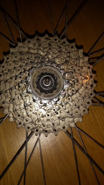

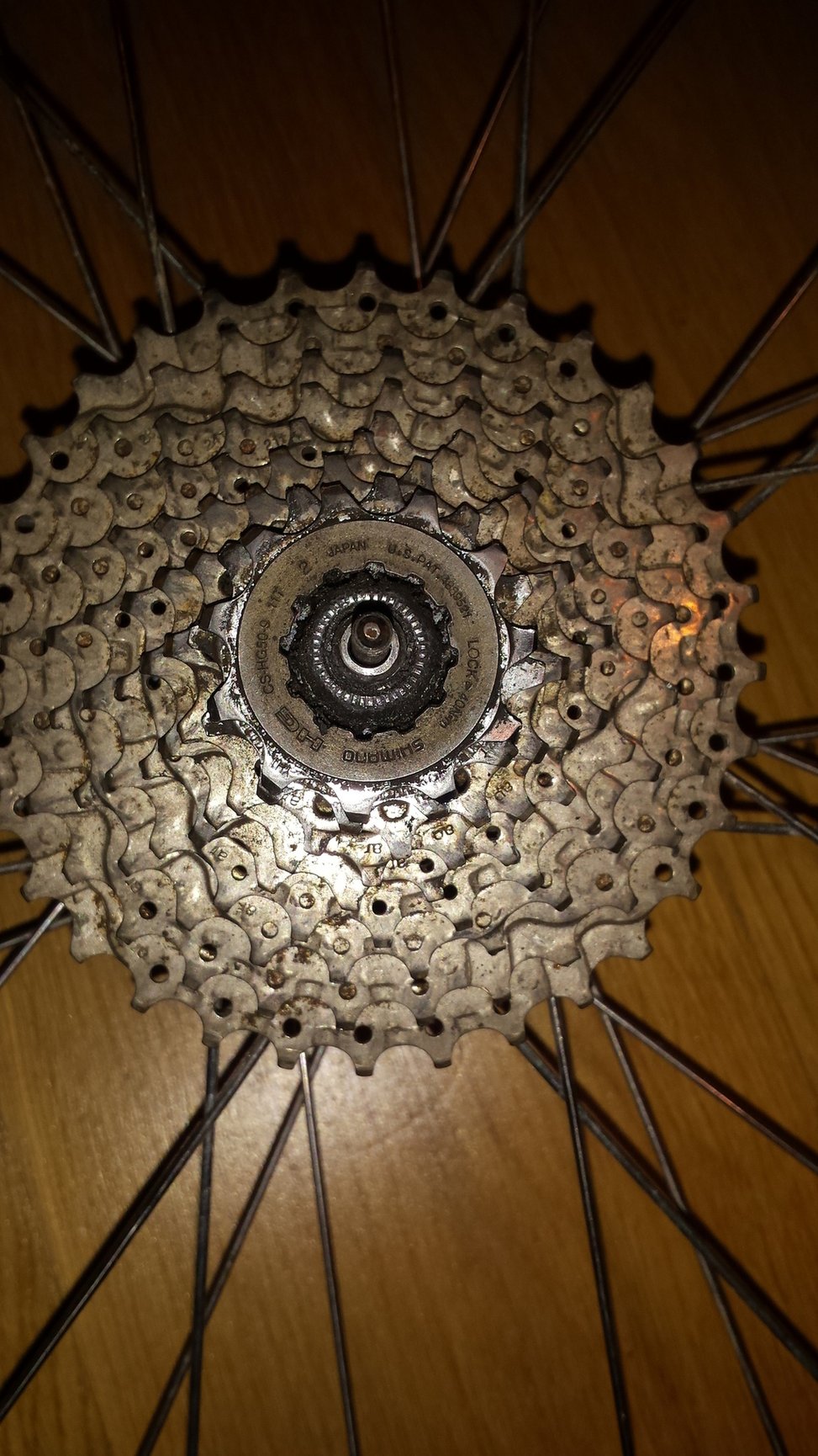

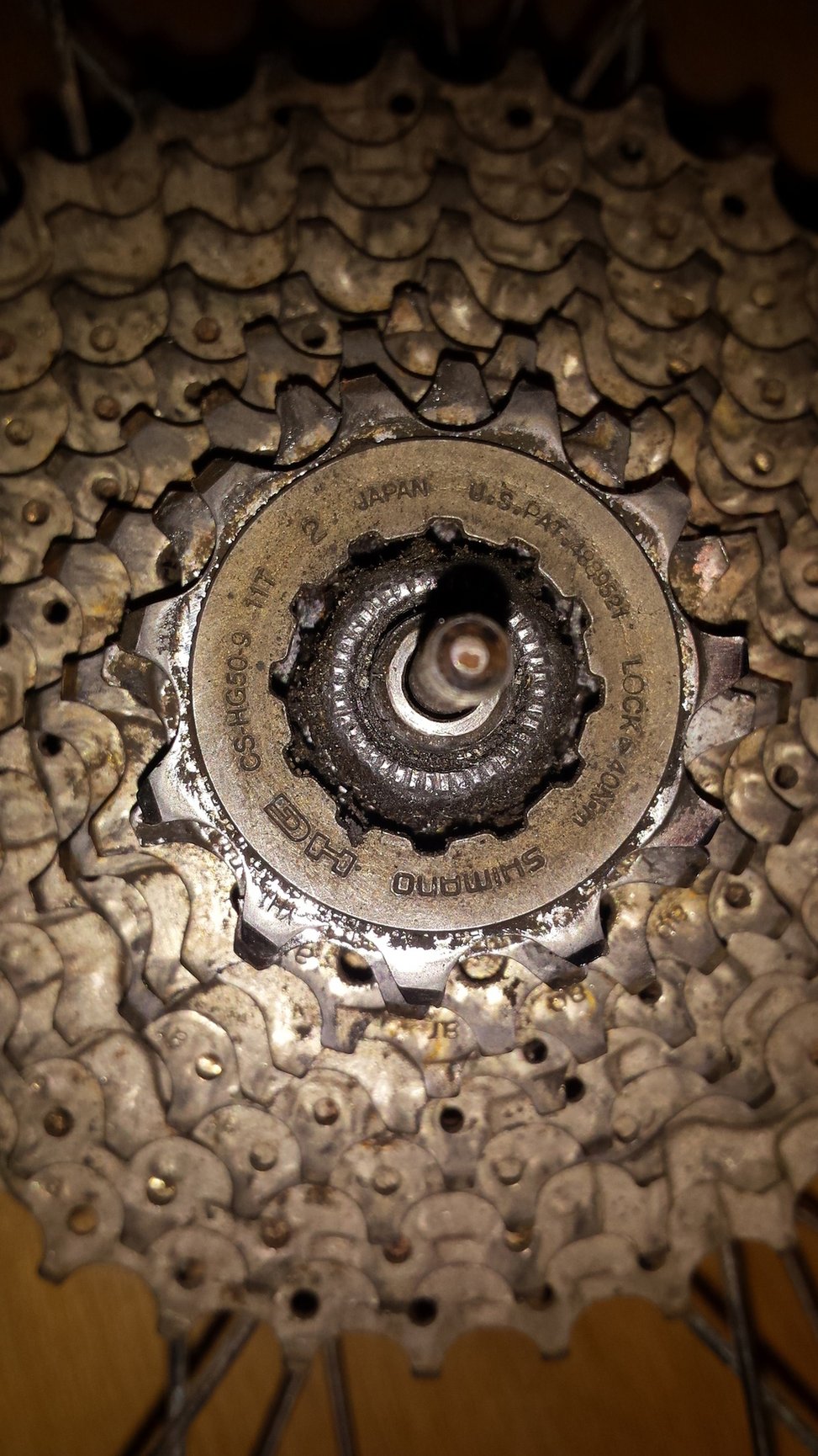

	[Kompatybilność napędów] Temat do dyskusji, zadawania pytań, etc.darekj odpowiedział Puklus → na temat → Napęd rowerowy Łańcuch wymieniony właśnie. Jednak nadal przeskakuje dlatego idziemy dalej. Czyli raczej nie ma sensu wymienac pojedynczych koronek w kasecie? Przy dwóch przeskakujących nawet bym sie nie zastanawiał. Przy jednej się waham. Na co trzeba zwracać uwagę przy zakupie tarcz do korby? Liczba zebów - to oczywiste. Potem rozstaw otworów montażowych. Jest coś jeszcze że np najwieksza tarcza od M430 nie bedzie pasowała do średniej oznaczonej jako M415. Próbowałem znaleźć różnice pomiedzy korbami M410 i M430 ale w googlach wyskakuja porównania kart graficznych Korb linii M4xx chyba już nie ma, zastąpiły je chyba M4xxx - prosiłbym op potwierdzenie. Skoro już zabrałem sie za ten rower to z jendej strony nie chciałbym wydać fortuny, a z drugiej nie kupić czegoś słabego. Nie wiem czy schodzić z korbą poniżej Alivio. Prosiłbym o radę.
	[Kompatybilność napędów] Temat do dyskusji, zadawania pytań, etc.darekj odpowiedział Puklus → na temat → Napęd rowerowy Witam, W rowerze syna z tyłu mam (w zasadzie on ma) kasetę HG-50-9 z czego najmniejsza zębatka 11T najprawdopodobnie przeskakuje. Zastanawiam sie czy warto kupować nową koronkę z przesyłką za ok 23-25pln czy zakupic od razu cała kasetę CS-HG400 za ok 60pln. Na korbie - standardowo była M440 teraz być może SR SUNTOUR - największy blat 44T jest wykrzywiony (nie wiem jak on to zrobił). Czy do takiej korby pasują blaty od M430 czy M410? Czymś sie różnią? Bo chyba dopóki nie ma luzów na supporcie to nie ma sensu zmieniać całej korby. Czym sie kierowac przy doborze zębatek przednich? Syn jest zwykłym użytkownikiem roweru, udziału w zawodach nie bierze Pozdrawiam
