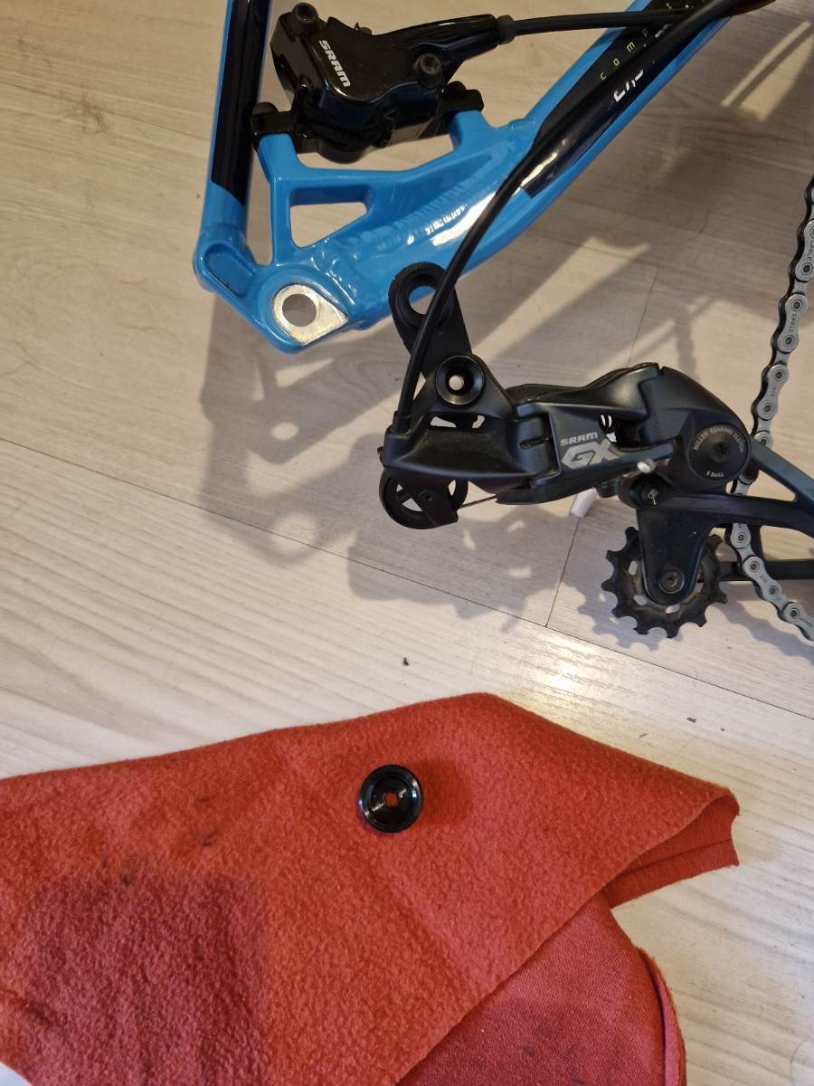

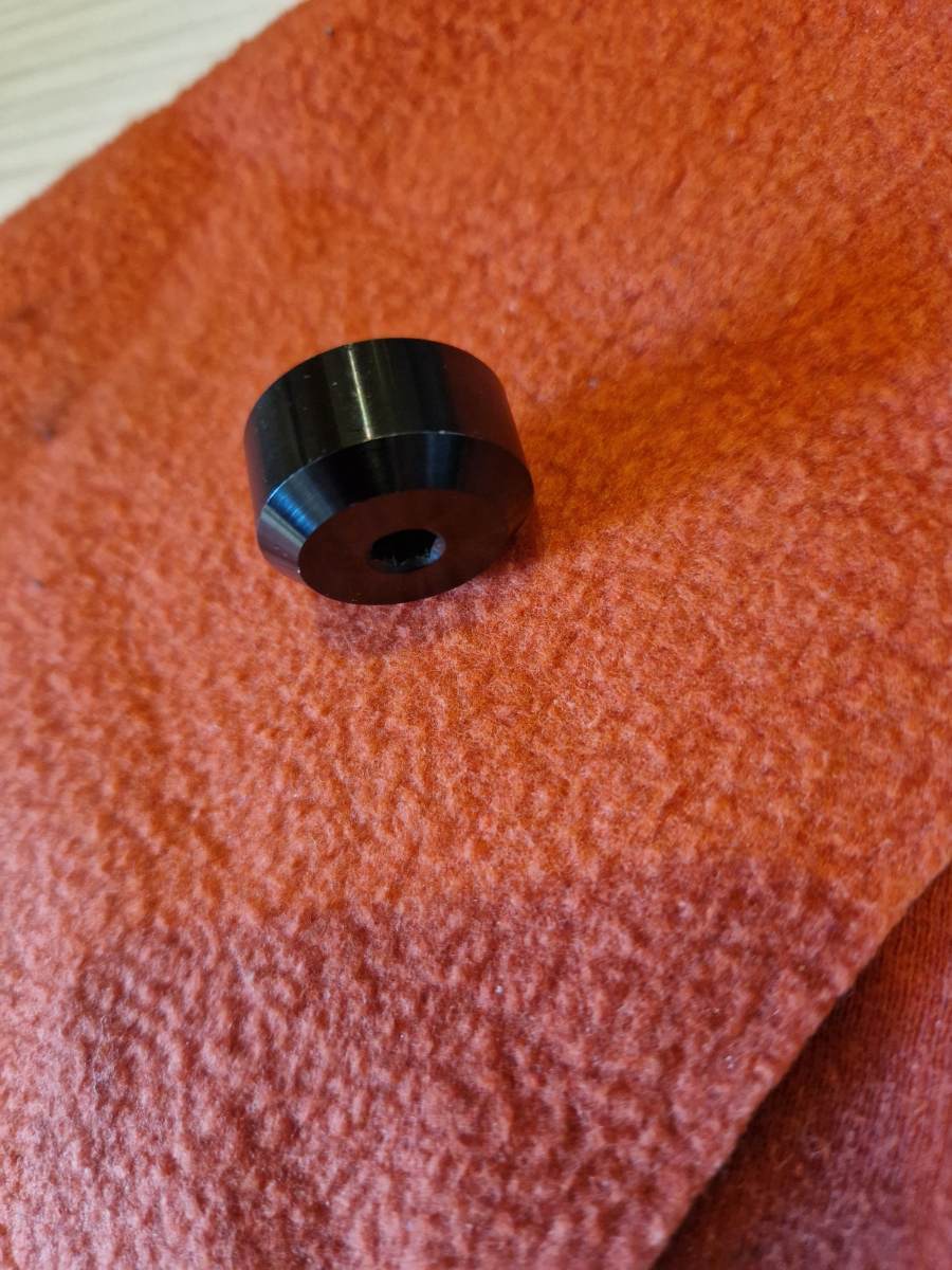

	.thumb.jpg.ce10a54d5c8b313bb2eaf06e9187ea3f.jpg)  [Korba dub] Czy możliwe że wydaje dźwiękibartek_86 odpowiedział bartek_86 → na temat → Napęd rowerowy Kolego Locomotiv12 jesteś WIELKI!!! 😁 Temat rozwiązany ! Usterka tak smieszna że jestem zły sam na siebie że tyle z tym walczyłem.. Mało tego już w pierwszym poście dobrze mówiłeś (ale Cię olałem bo co mi ktoś będzie mówił że hak przezutki jest luźny jak nie jest bo widzę 😁 ) Ten hak przezutki to również śruba pod sztywna oś, przez co jak koło jest przykręcone to nie da się zauważyć czy też wyczuć że ta śruba jest obluzowana, A DOKRĘCIŁEM JĄ O 1/4 OBROTU BEZ ŻADNEGO OPORU 😲 jak ręką odjął, rower jeździ bezszelestnie 😁 Oczywiście zaraz rozebralem to odtluscilem i złożyłem na nowo z odrobiną smaru. Cisza! 😁 Jeszcze raz wielkie dzięki! Nie przypuszczał bym że to się może poluzować (ale tak to jest jak się nie rozbierze całego roweru i nie pozna jego budowy) A w dodatku rama tak przenosi te trzaski ze myslalem że to ze sztycy lub z suportu.. Tak w ogóle jak teraz widzę jak to jest rozwiązane (to podczas wkręcania ośki równie dobrze jak będzie zbyt słabo ten hak przykręcony to może się odkręcać czyż nie?) A kilka razy tylne koło ściągałem 😀 A jeszcze jedno pytanie mam, bo ogólnie na całym rowerze jest opisane co z jakim momentem dokręcać (posiadam klucz dynamometryczny i wszystko dokręcam tak jak piszę) natomiast na tym haku to chyba jedyne miejsce gdzie nie pisze z jakim momentem go dokręcić) Więc dokręciłem na 8Nm nie wiem czy nie za lekko? Bo na sztywnej ośce jest 10Nm to nie wiem czy ten hak też tak nie powinien być dokręcony? Dorzucę zdjęcia może komuś też coś skrzypi/ strzela😁 Ja osobiście proponuję zacząć szukać takiej usterki od haka 😁 w ogóle najlepiej chwycic kpl imbusów i torksow i każda śrubkę dotknąć aby sprawdzić czy nie jest po prostu luźna(oczywiście nie dokręcać w opór każdą ile wlezie) Jeszcze raz dzięki Pozdrawiam

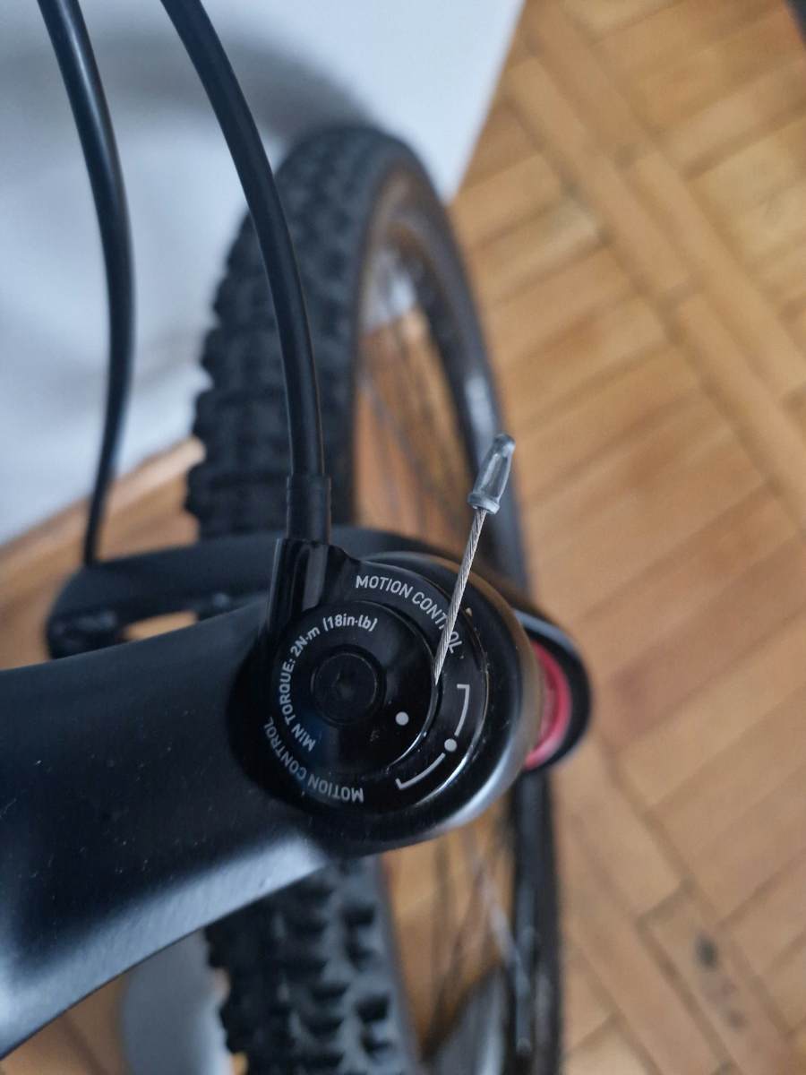

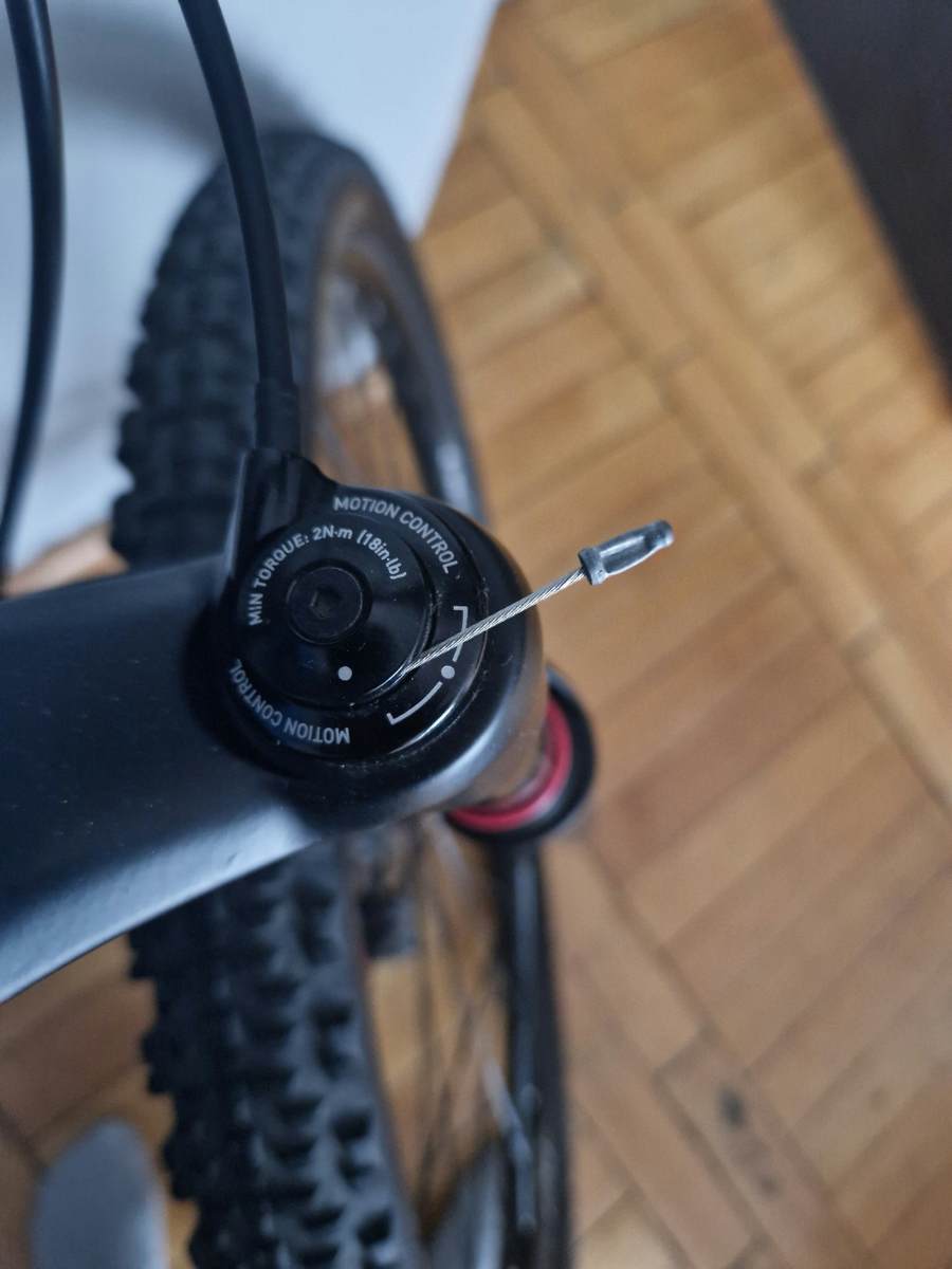

	Witam, mam pytanie czy dobrze mam ustawioną linkę manetki blokady amortyzatora? Tzn. W pozycji otwartej kropki się pokrywają (jak na zdjęciu) a w pozycji zamkniętej gdy linka naciąga jest tak jak na 2 zdjęciu Czy jest to poprawnie ustawione? Zauważyłem że gdy pociągnę za pancerz to mogę wykonać jeszcze kilku milimetrowy ruch (czyli tak jakby napiąć linkę jeszcze bardziej) natomiast sama manetka już nie pozwala na mocniejszego napięcie linki. Pytam iż gdy zablokuje amortyzator manetką, to naciskając mocniej na kierownicę jestem w stanie ugiąć amortyzator na około 1-2cm czy to ma tak być? Czy może gdybym napiął linkę mocniej to amortyzator zablokował by się całkowicie? Ale wtedy zapewne by nie miał pełnego otwarcia a logicznie myśląc to gorsze zło:) Pytanie laika w zakresie amortyzatorów więc nie śmiejcie się:)

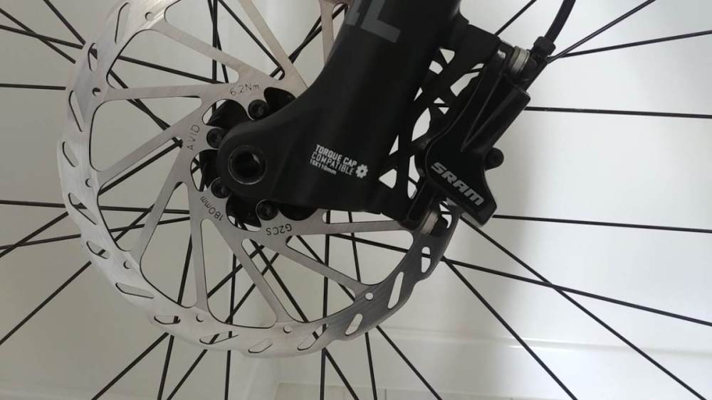

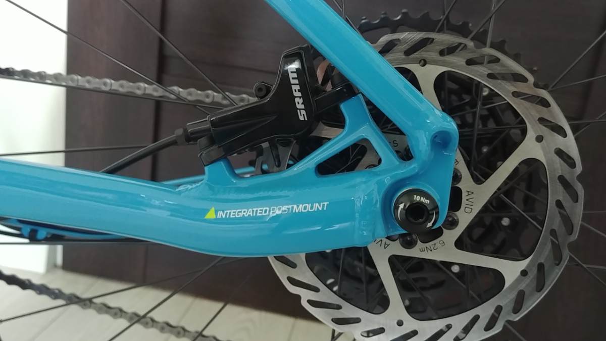

	Witam ponownie, heble zdecydowanie sie poprawiły Na chwilę obecną nie mam zamiaru nic przy nich robić, ale mam pytanie na przyszłość czy dobrze rozumiem, gdybym chciał zmienić kiedyś tarcze na większe to czy przekladka przedniej tarczy 180mm wraz z adapterem na tył i dokupienie tarczy 200mm + 40mm adapter na przód będzie bez problemowo pasowało? Np taka tarcza i adapter +40mm https://allegro.pl/oferta/sram-g2-cleansweep-200mm-6sr-tarcza-hamulcowa-9914399183 https://allegro.pl/oferta/adapter-avid-sram-pm-pm-200mm-postmount-40mm-nowy-1058650058 No i pytanie co daje lepszy efekt, zmiana tarcz na większe czy zmiana klocków? Oczywiście gdybym w przyszłości chcial coś ulepszać pozdrawiam
