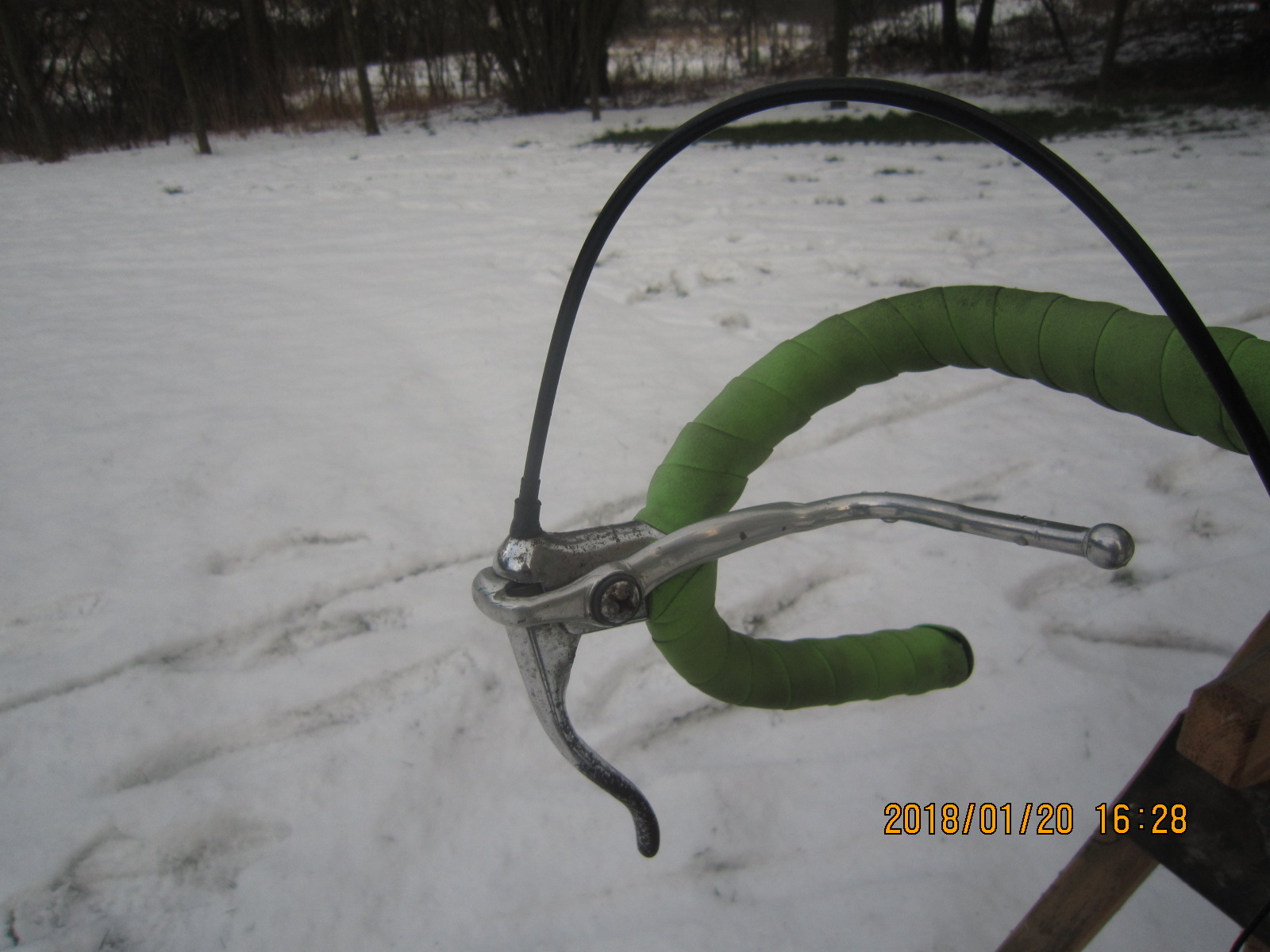

Witam. Sprawa renowacji przedstawia się następująco: Kupiłem dziś nowe pedały platformowe, owijkę i dętkę. Z resztą już postanowiłem widelec będzie na cantilewery, do tego nowe stery i mostek. Tylne szczęki hamulca raczej zostaną, ale klocki nowe. Kupiłem lakier bezbarwny z utwardzaczem do wzmocnienia 800 ml badziewia które jest aktualnie na ramie. Wrzucę niedługo coś na stronę ze zdjęciami. Pytania: Jakieś polecane szczęki cantilever, albo całe skompletowane hamulce? W sklepach na razie nie znalazłem, nie mam żadnego przykładu. Pozdrawiam Zastanawiam się również nad wymianą klamek hamulcowych, szczególnie jednej. Chyba, że znajdę dobry sposób na pozbycie się rdzy. Klamka na zdjęciu jest właśnie tą bezmarkową, ma trochę luzów i zardzewiałą dźwignię dolną. Fajne w niej jest to, że jest dodatkowa dźwignia do hamowania z innej pozycji, ale do niektórych dało by się ją przełożyć. Kupować nowe klamki? Inne pytanie; jaki mostek do widelca 1 cal?
