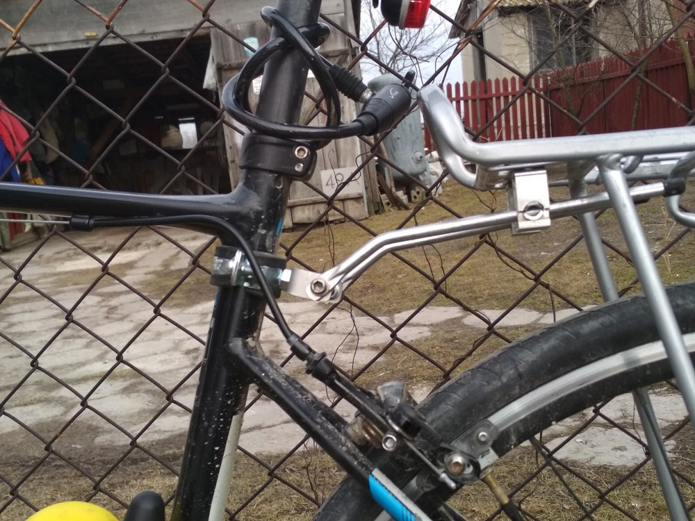

Nie wiozłem jeszcze ciężkiej sakwy ( tj. więcej niż 10 kg), ale myślę że powinno to działać. W moim przypadku w górnym mocowaniu nie działają takie same siły na uchwyt, w twoim mocowaniu cały ciężar ładunku spoczywał na uchwycie. U mnie jeśli mnie mój fizyczny zmysł nie myli to tylko siły działają na uchwyt na zakrętach. Dzisiaj złożyłem to do kupy. I wygląda tak: -

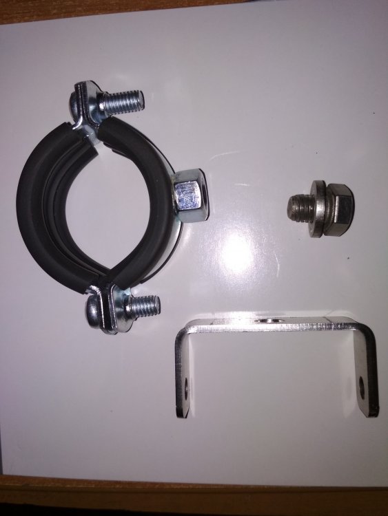

Witam. Stworzyłem adapter do montażu bagażnika w ramach bez górnych otworów montażowych. W moim rowerze mam dolne otwory montażowe na pręty pionowe. Konstrukcja opiera się na : a) https://allegro.pl/oferta/obejma-uchwyt-z-guma-do-rur-1-cal-7150968122 - można kupić w castoramie lub w sklepie z artykułami hydraulicznymi b) dwustronny kątownik z otworami m6 - nie wiem czy można gdzieś coś takiego dostać, mi wypalił to znajomy na obrabiarce cnc. c)śruba m8 z podkładką Kompletny uchwyt z otworami : https://ibb.co/M6pk776
