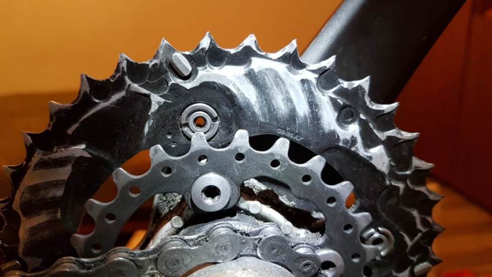

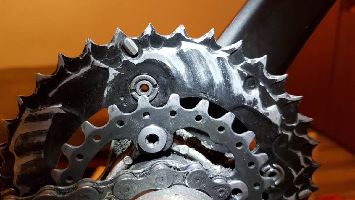

  2. Hej, przebiegu nie liczę, więc nie mogę podać. I problem w tym, że dzieje się bardzo dużo . Napęd zaczął mi przerywać bardzo często i na różnych przełożeniach. Zmierzyłem właśnie łańcuch i wyszło równe 129mm na 10 ogniwach, czyli 1,57% Zastanawiam się nad możliwością reanimacji - tzn tak żebym mógł pojeździć dopóki nie będę miał kasy na nowy napęd. Rozumiem, że nowego łańcucha ten napęd nie "przyjmie". A gdybym założył używany łańcuch - wyciągnięty w ramach rozsądku, np 0,75% albo 1% ?

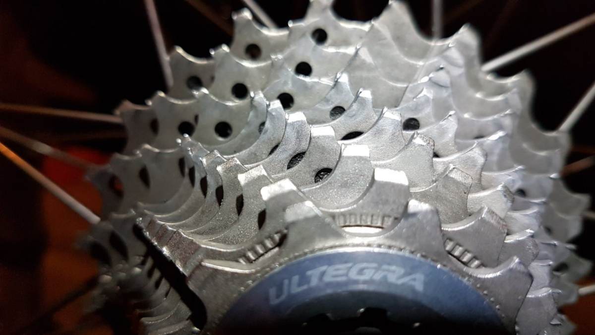

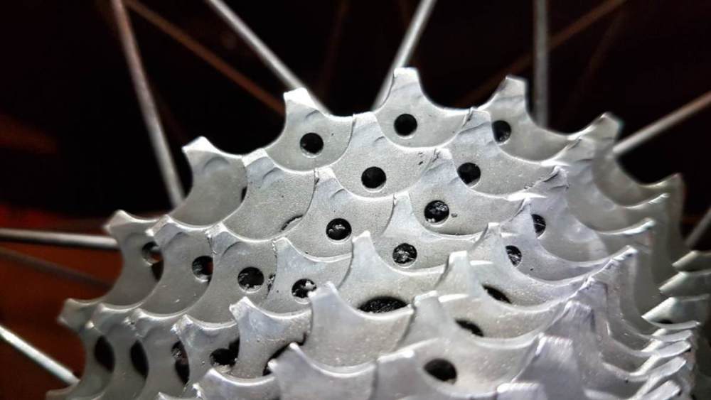

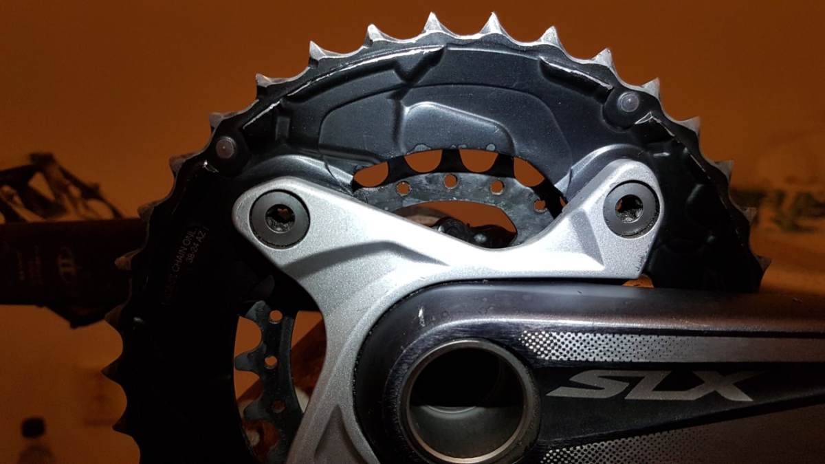

  3. Tak, jeden łańcuch (kmc x10.73). Może następnym razem spróbuję 2 na zmianę (trochę mnie dziwi, że korba wytrzymała tyle samo czasu co kaseta, a nie dłużej). Czyli powinienem wymienić kasetę, łańcuch i większy blat w korbie?
  4. Prośba o ocenę zużycia korby i kasety. Właściwie po porównaniu z nowymi i innymi w tym temacie, to wydaje się masakra, ale chcę się upewnić. Napęd w całości wymieniony 3,5 roku temu.
