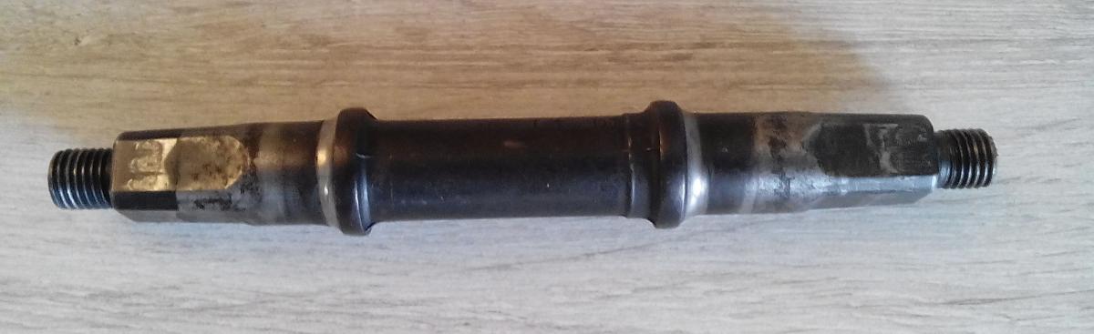

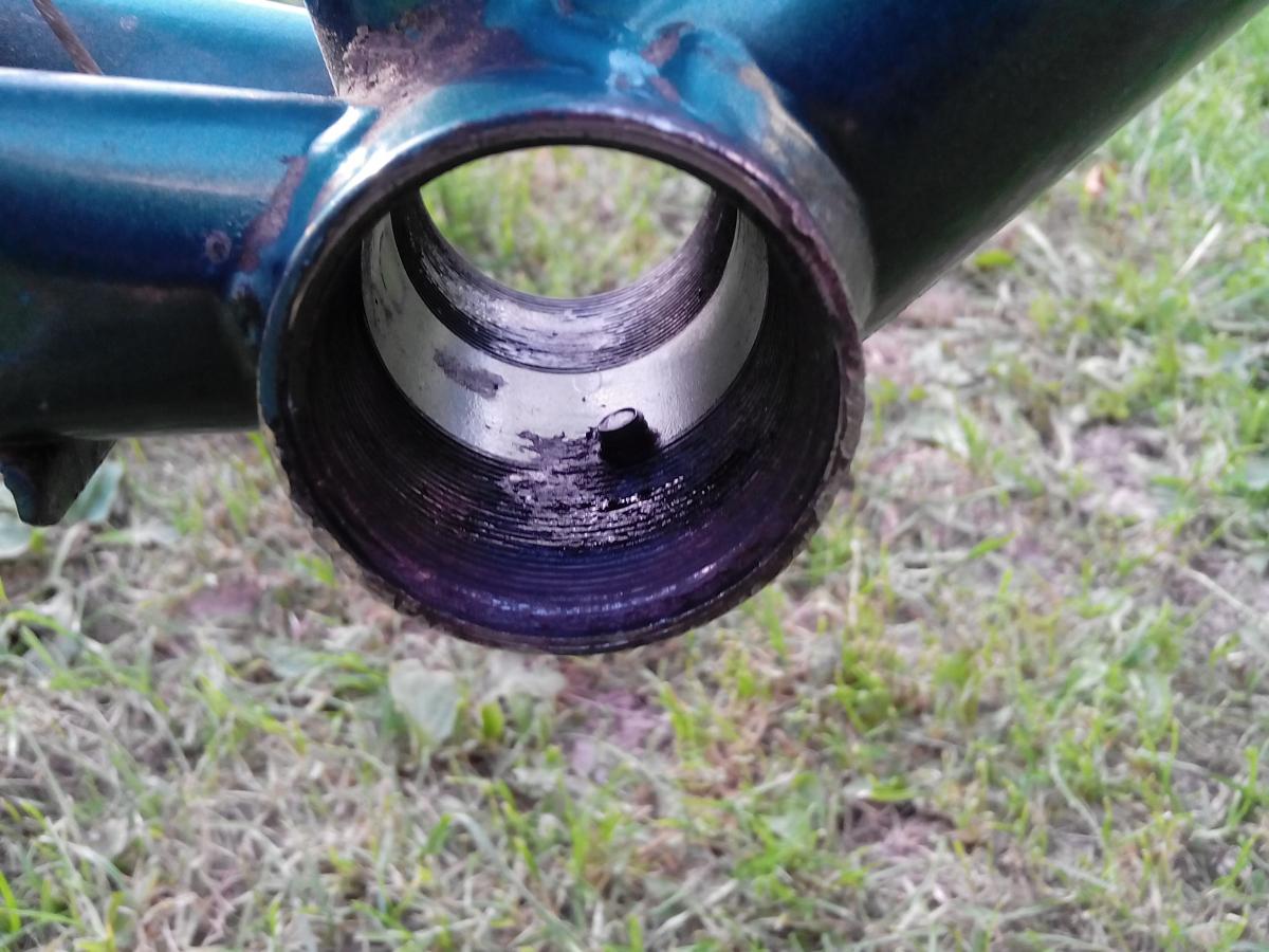

  16. Witam, zastanawiam się nad wyminą suportu klasycznego(wianki) na pakiet, i mam kilka wątpliwości co do wymiany. Czy mufa która posiadam na pewno ma gwint angielski BSA, jaką dobrać długość osi, jaki pakiet polecacie (suport roweru nie posiada żadnych oznaczeń) ? Parametry są następujące: szerokość mufy 68,2mm; średnica mufy 36,3mm; średnica mufy wraz gwintem 33,3mm; długość osi 127,4mm( bez gwintów na nakrętki). Charakterystyka gwintu mufy, miska od strony napędu odkręca się w prawo a miska po przeciwnej stronie odkręca w lewo. Parametry się zgadzają z BSA ale wole zapytać podam jeszcze że rower to magnum 200A i ma ponad 10 lat.
