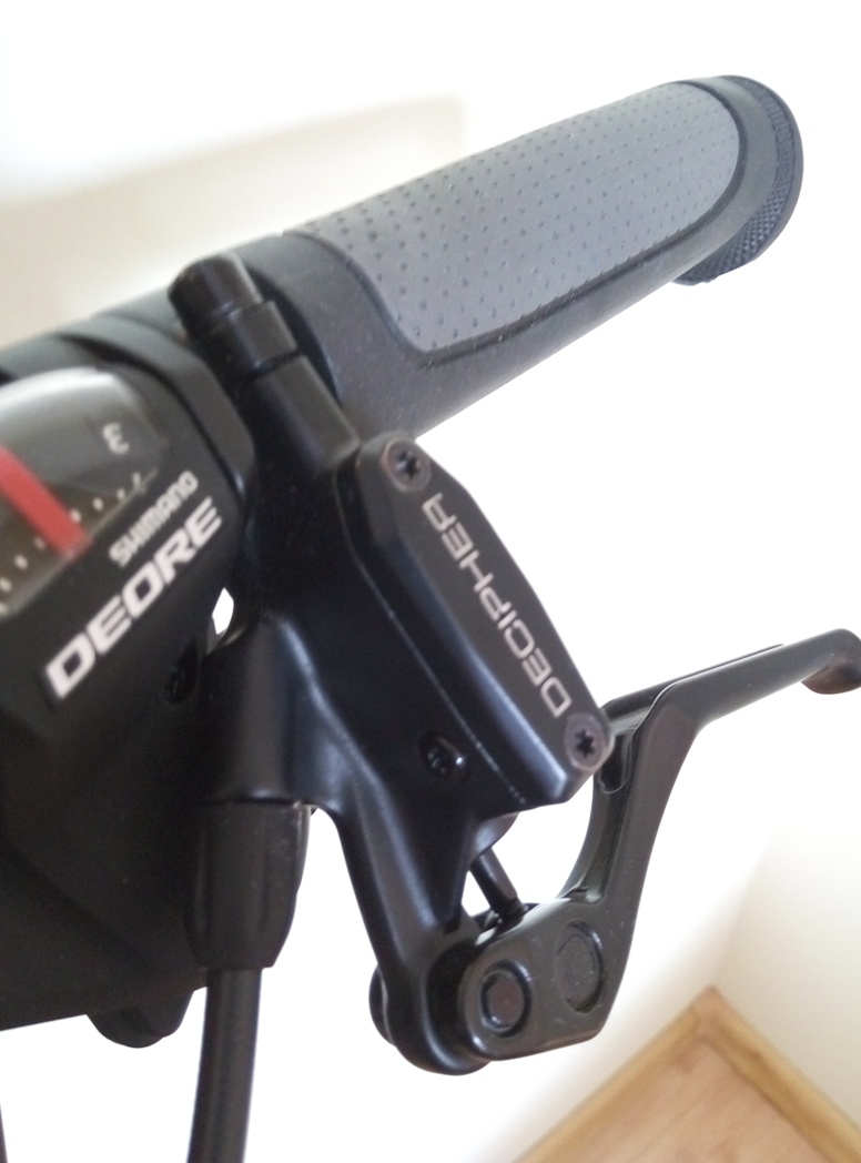

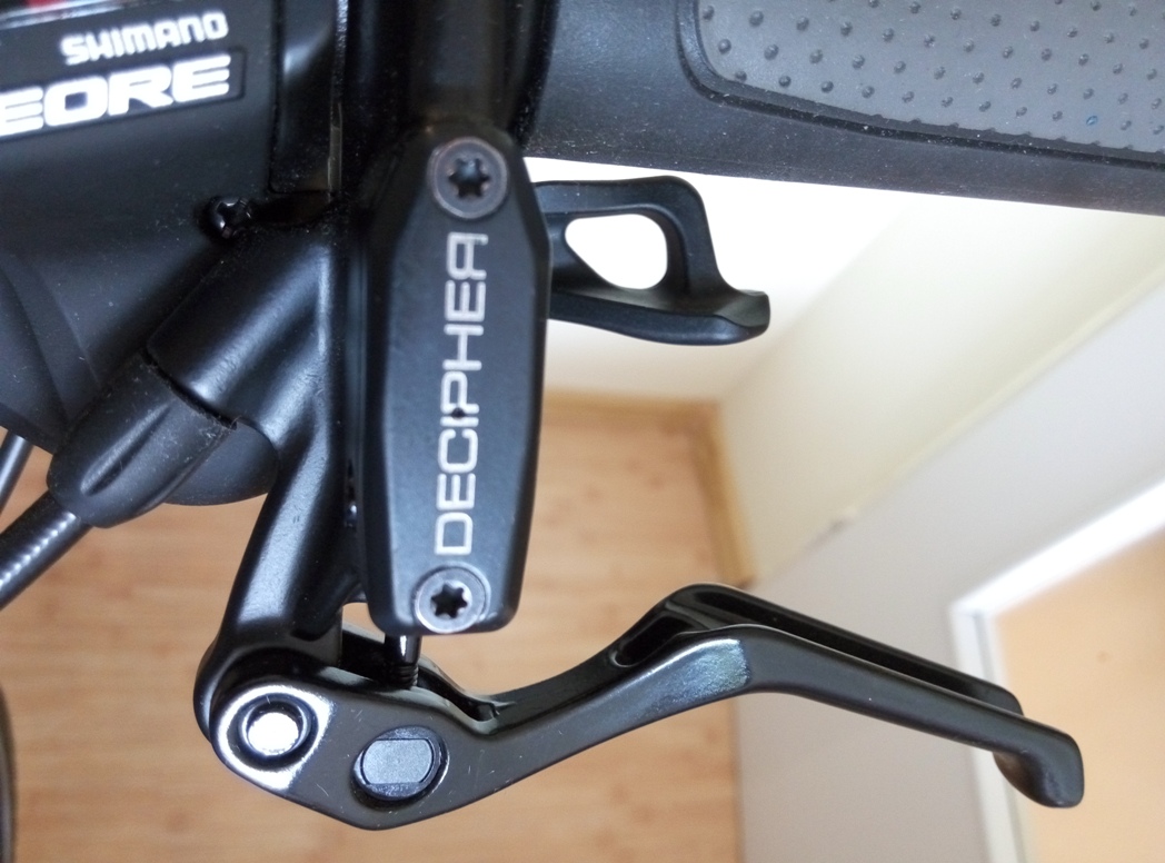

  3. Panowie też mam problem z tymi zaciskami i pytanie do was jako laik jeszcze w tym temacie. Wiem, że ta śruba z boku służy do odpowietrzania układu a czy można odkręcić tą górną pokrywkę przykręconą dwoma śrubkami? Co tam zastanę i czy pocieknie wtedy płyn? I jeszcze pytanie o tą małą dziurkę w środku tej pokrywki, jaki jest jej cel i czy możliwe żeby pociekło stamtąd kapkę płynu?
