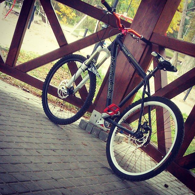

  1. Avid - Dźwignia hamulcowa Speed Dial SL x2 SRAM - Spinka łańcucha PowerLink Accent - Tarcza hamulcowa FREEZER 180 x2 TAYA - Łańcuch 410H A2Z - Klocki do hamulców Shimano - Adapter PM/PM 180mm Shimano - Adapter IS/PM 180mm Dartmoor - Pedały Candy Octane One - Piasta tylna ORBITAL SS PRO DT Swiss - Nyple DT Dartmoor - Szprychy czerwone metalizowane Schwalbe - Opaska ochronna na obręcz Dartmoor - Obręcz Fortress 26" Sr Suntour- Amortyzator Raidon XC RL-R 26" Poniżej zdjęcia całości złożonej

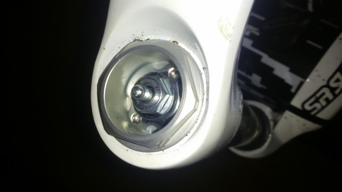

  2. Dla upewnienia demontowałem i dokręcałem pokrywkę od nowa, ale to nie to. To wygląda jakby całość w środku chodziła góra-dół. Pokrywka zdjęta, plastiki wyjęte, ukazuje się nakrętka która była niedokręcona . Wystarczyło ją dokręcić.
  3. Witam, Pacjent: SR Suntour Raidon RL-R 26" 2016 Problem: Podczas sytuacji gdy na amortyzator się ugnie odchodzi plastikowa pokrywka od blokady (Blokada na kierownicy, chodzi o tą pokrywkę do której montuje się linkę), przy powrocie natomiast słychać stuk (pokrywka powraca do swojej pozycji uderzając o elementy) i syknięcie (Tss) i powtarza się to przy każdym mocniejszym ugięciu. Prosiłbym o pomoc od użytkownika Activia Rozwiązanie: ?
