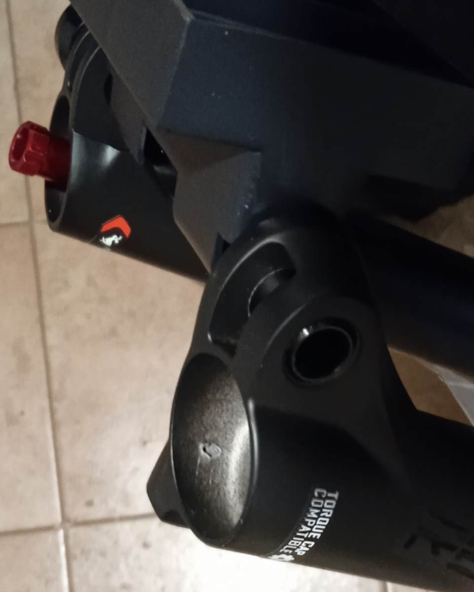

  6. Miało nie być ale jest. Raz się żyje 😉 projekt można uznać za zakończony. Reba jest, teraz zostało trochę pobawić się z dostrojeniem jej i zakup manetki. No i jeszcze myk-myk gdzieś po głowie chodzi...

  12. Po spuszczeniu powietrza do 50psi i przepompowaniu kilka razy skoku do końca (zgodnie z tym co radził Wichu) amor ożył 😁 Regulacja żółw-zając działa. Nie mam jeszcze manetki ale blokada działa "po bożemu". Odniosłem tylko wrażenie że kawałek dalej musiałem przekręcić tłumik do pełnego zablokowania niż skok manetki one lock. Ogólnie wykończyła mnie nerwowo ta Reba, mam nadzieję że eksploatacja mi to wynagrodzi.
  13. Wichu po opisaniu problemu, twierdzi że mam napompować max 50psi i pouginać amor żeby wyrównać ciśnienie w komorach sprężyny powietrznej, albo włożony jest tam odwrotny tłumik i bez manetki amor jest zablokowany. Mój Recon Gold po spuszczeniu koła ładnie tłumił a tu aż tylne koło podskakuje więc coś jest nie halo.
  14. Edit: Jeszcze tylko na szybko sprawdziłem, po spuszczeniu powietrza amor chowa się właściwie do zera, co wyklucza chyba efekt poduszki powietrznej po serwisie zerowym.
  15. @Dokumosa Gwarancja to za dużo powiedziane. Kupiłem amor na Allegro jako nowy OEM więc raczej to podchodzi pod rękojmie. Sugerujesz, że problem leży po stronie sprężyny powietrznej. Nie wykluczam tego, przypominam tylko, że regulacja żółw-zająć nie powoduje żadnej zmiany w zachowaniu amora i po podniesieniu koła/kierownicy i puszczeniu z wysokości rower skacze jak piłka... Zadzwonię dziś do Wichu i zobaczymy co powiedzą.
  16. Tak, zawsze jak skręcam dół , to ściskam amor. Ale jak go rozkręcałem, to popychacz od strony sprężyny powietrznej mocno trzymał. Miałem problem żeby rozdzielić golenie mimo że spuściłem powietrze i kilka razy pukałem w poluzowaną śrubę. Amor po skręceniu, jak go puściłem, "odbił" mimo że nie miał jeszcze powietrza.
  17. Że to prom kosmiczny nie jest, to ja wiem. Serwis sprężyny powietrznej, to nie problem ale jeśli uwalony jest tłumik albo jego popychacz, to koszt wymiany może być duży... Zgłosiłem problem sprzedającemu i dostałem natychmiastowa odpowiedź, że mam przesłać amor do Wichu Workshop. Także to chyba jakaś trefna partia z odzysku i sprzedający o tym dobrze wie. Leżaki magazynowe w super cenie ... Czart mnie podkusił z tą Rebą !
  18. Edit... Też dziwne, bo jakieś wyjątkowo niskie ciśnienie muszę dać żeby żeby ustawić SAG. Coś z tym amorem jest nie tak. Ja tylko ściągnąłem mu galoty i wymieniłem olej w dolnych lagach... Ma ktoś jakiś pomysł?
  19. Reba osadzona i zamiast radochy jest załamka. Tłumik nie działa. Jak podniesiesz przednie koło i puścisz to rower skacze jak piłka od kosza i nie działa wogóle regulacja żółw-zając. Zaraz dostanę szału 😤🤯
  20. Zmienię adapter hamulca 160/180 przy okazji bo mam jakiś taki wynalazek który jest przykręcony do amora, a zacisk do adaptera, więc śruby będą nowe, a takie są już smerfowe 😉 A z jaką siła powinno się skręcić amor po serwisie? Tak mnie naszło... Robiłem to wiele razy na czuja ale jak się spełnia jedno z rowerowych marzeń, to człowiek głupieje jak widać. 😁

  22. Dzięki za info. Wolałem zapytać bo różne trafiają się "okazje". Zrobię serwis zerowy i montuje.😉 Jeszcze 2 pytania z innej beczki. Rozumiem że w amorze nie ma tokenów, trzeba dokupić je osobno? Do korka od komory powietrznej pasuje standardowy klucz od kaset?
  23. Fakt te ścianki są mega cienkie w porównaniu do Recona Gold, którego mam teraz.
