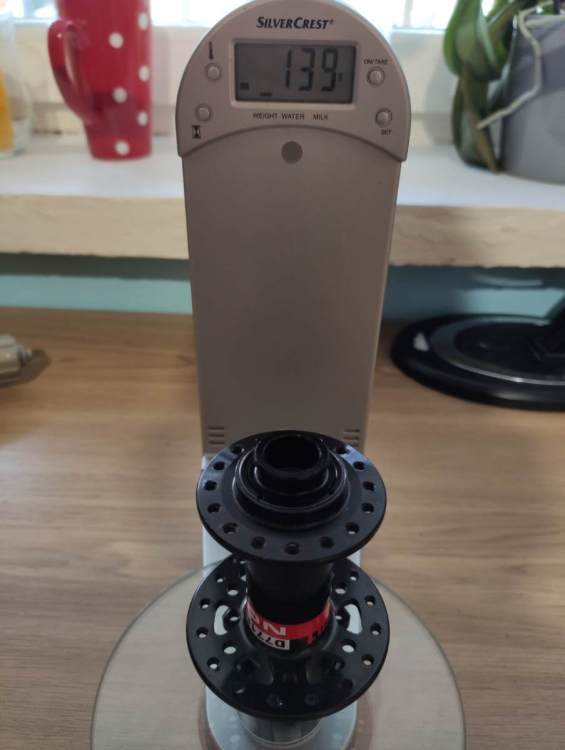

Decyzja podjęta, piasty są już u mnie. Przód Novatec D771, tył Novatec D772. Masa odpowiednio 135g i 265g.
