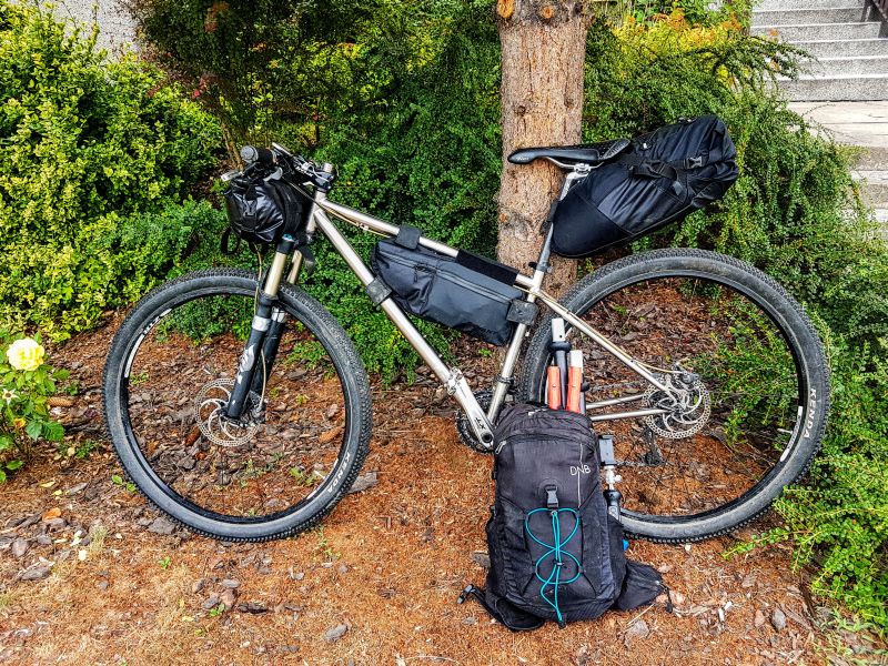

	Już wrzucałem, ale dla tych, którym się nie chce przeglądać postów jeszcze raz mój podstawowy zestaw na okres wiosna-jesień w 12 l worku. Tu namiot 2-osobowy. Jak się tutaj dodaje zdjęcia? Jak wrzuciłem CtrlC-CtrV to info, że za duże, jak przez dodaj pliki to takie coś.
	Gdybyś nie pakował butów to mógłbyś zmieścić: śpiwór, mate do spania, namiot, sprzęt do gotowania, kurtkę puchówkę(to gdyby było zimniej), kurtkę p.deszczową, zapas odzieży, jakiś minimalistyczny zestaw naprawczy i apteczkę, a jakbyś miał jednak potrzebę używania butów to to wszystko dopchałbyś sandałami.
