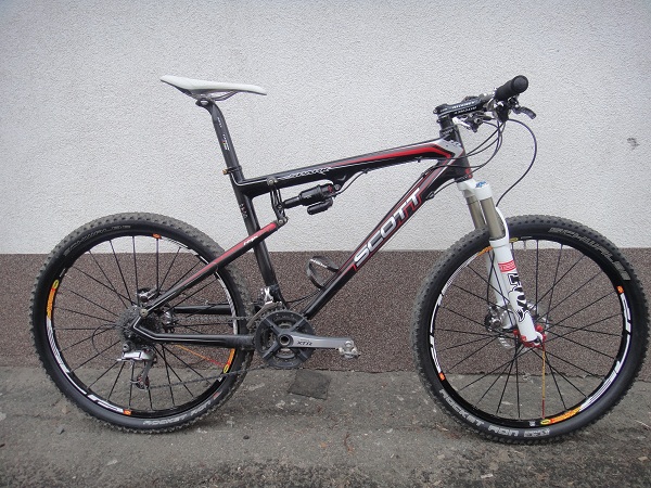

  4. no tak zapomniałem no wiec kiera to ritchey wcs carbon flat 620mm a waga została na kartce w pracy Ale za to podsyłam zdjęcia
  5. Oto moja maszyna, w planach na ten sezon wymiana kilku śrubek na Ti i alu oraz zalanie mleczkiem aktualne zdjęcia dodam za kilka dni Bar Plugs: (Korki do kierownicy) pro 4g Bottle Cage: (Koszyk na bidon) smud carbon 9g Brake (Front): (Hamulec przedni) XTR 9020+adapter 263g Brake (Rear): (Hamulec tylny) XTR 9020+adapter 285g Cables: (Pancerze i linki) 130g Cassette: (Kaseta) XTR 970 11-34 244g Chain: (łanńuch) Dura ace+ spinka 270g Crankset: (Korby) XTR 970+suport 780g Derlr (Front): (Przerzutka przednia) XTR 970 150g Derlr (Rear): (Przerzutka tylna) XTR 960+ kółeczka aest 200g Fork: (Widelec) FOX Float 100 CTD 2013+gwiazdka 1510g Rear Shock: (Damper) nude Frame: (Rama) Scott Spark 10 L+ damper 1930 Grips: (Gripy) PRo 14 Headset: (Stery) Canecreek 120g Pedals: (Pedały) XTR 980 306g Seat: (Siodło) Selle Italia SLK 212g Seatpost: (Sztyca) Ritchey WCS carbon cięta 190g Seatpost clamp: (Zacisk sztycy) KCNC 12g Shifters: (Manetki) XTR 970 3x9 250g Skewers: (Zaciski koł) KCNC 47g Spacers: (Podkładki pod mostek) Ritchey WCS carbon 8g Stem: (Mostek) Ritchey WCS 4 axis 110mm 122g Tire (Front): (Opona przednia) Rocket Ron 2.1 EVO 390g Tire (Rear): (Opona tylna) Rocket Ron 2.1 EVO 385g Top Cap: (Top cap) Ritchey WCS carbon 4g Tubes: (Dętki) Schwalbe XX light 191g Wheel: (Koła) Mavic SLR CL 2007 1540g Razem : 9969g
  6. ja proponuję na początek gripy pro 12g za 30 zł i do tego dorwać śrube alu do topcapa ewentualnie karbonowe podkładki pod mostek i baardzo niskim kosztem odpadnie ok 100 g.
