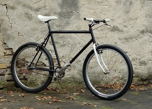

  1. Dzięki ale ten kross to zupełnie nie jest to, co chciałem osiągnąć. Chodziło mi mniej, więcej o taki efekt:
  2. Bardzo Wam dziękuję. Sprzedawać i kupować niczego innego nie będę. Skoro taka przeróbka nie ma sensu to po prostu oddam go do wymiany napędu, gum, linek, klocków, serwisu i regulacji. A propos, możecie polecić dobry serwis w Warszawie? Nie musi być najtaniej na świecie ale żeby było rzetelnie i uczciwie.
  3. Cześć. Mam rower Cube Aim, zdaje się, że to model z 2012 roku o ten: http://www.bikekatalog.pl/2012//rowery/400/Cube.AIM/ Kiedyś był regularnie jeżdżony i serwisowany ale od dwóch lat stoi w ciepłym i suchym. Rama chyba OK. Nie było nigdy osłony tylnego widelca i jest tam trochę poobijane od łańcucha. Otóż chodzi mi coś takiego po głowie. - Zdemontowanie obydwóch przerzutek i tylnego hamulca. - Sprawdzenie i serwis suportu. - Sprawdzenie i serwis sterów. - Wymiana widelca amortyzowanego na widelec stalowy bez amortyzacji. - Wymiana linki i klocków przedniego hamulca, serwis oraz regulacja hamulca (hamulec v-brake). - Zamontowanie w tylnym kole piasty planetarnej 3-7 biegowej (w zależności od kosztów) z hamulcem torpedo. Jeżeli to konieczne to zamontowanie dedykowanej manetki lub klamkomanetki. - Nowy łańcuch i przednia zębatka. Jeżeli to konieczne, napinacz łańcucha. - Sprawdzenie i ew. wycentrowanie kół. - Wymiana dętek i opon. Teraz są opony 26x2,25 MTB a chciałbym jakieś możliwie najwęższe semislicki lub miejskie. Dętki koniecznie z maszynką samochodową. - Wymiana gripów na jakieś bardzo proste, czarne. - Założenie piankowej osłony na górną rurę ramy i na tylny widelec. - Serwis pozostałych podzespołów i części. Pytania są dwa. Czy ten pomysł w ogóle ma sens? Jeżeli tak, z kim o tym rozmawiać? Chciałbym żeby było solidnie i uczciwie. Jestem z Warszawy i nie jestem zmotoryzowany. Z góry dzięki za uwagę i pomoc. Pozdrawiam. Edycja: Jeżeli przeróbka na przekładnię planetarną sprawia, że ten projekt nie ma sensu to biorę pod uwagę także przeróbkę na single speed lub w ostateczności pozostawienie tylnej przerzutki.
