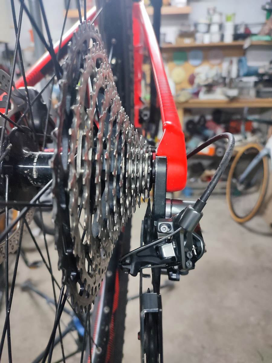

Tak to wygląda, zrobiłem jeszcze zdjęcie, jakiej długości jest łańcuch, oczywiście zdjęcie nie jest miarodajne:)
W każdym poradniku na YT, przyjęło się że najmniejsza zębatka na kasecie, ma pokrywać się kółkiem prowadzącym przerzutki, to samo tyczy się największej zębatki, nie spotkałem się z ty że wózek ma być przesunięty o grubość jednego zęba. Oczywiście po pracy z ciekawości to sprawdzę jak to u mnie wygląda.
Muszę to sprawdzić jak ustawiona jest ograniczenie, to aż tak ważne jest? a co do haka, tak jak pisałem, na 99% jest prosty, sprawdzany na dwóch płaszczyznach...

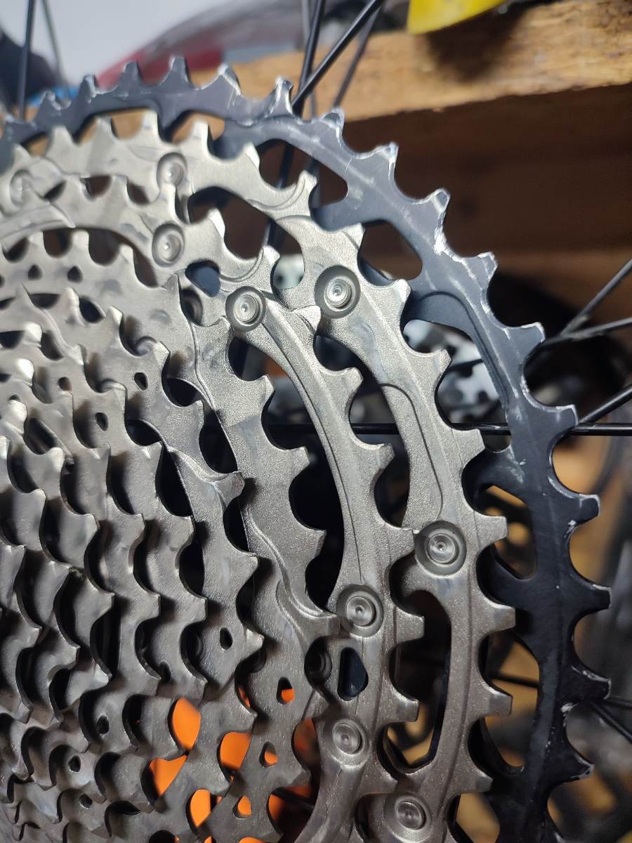

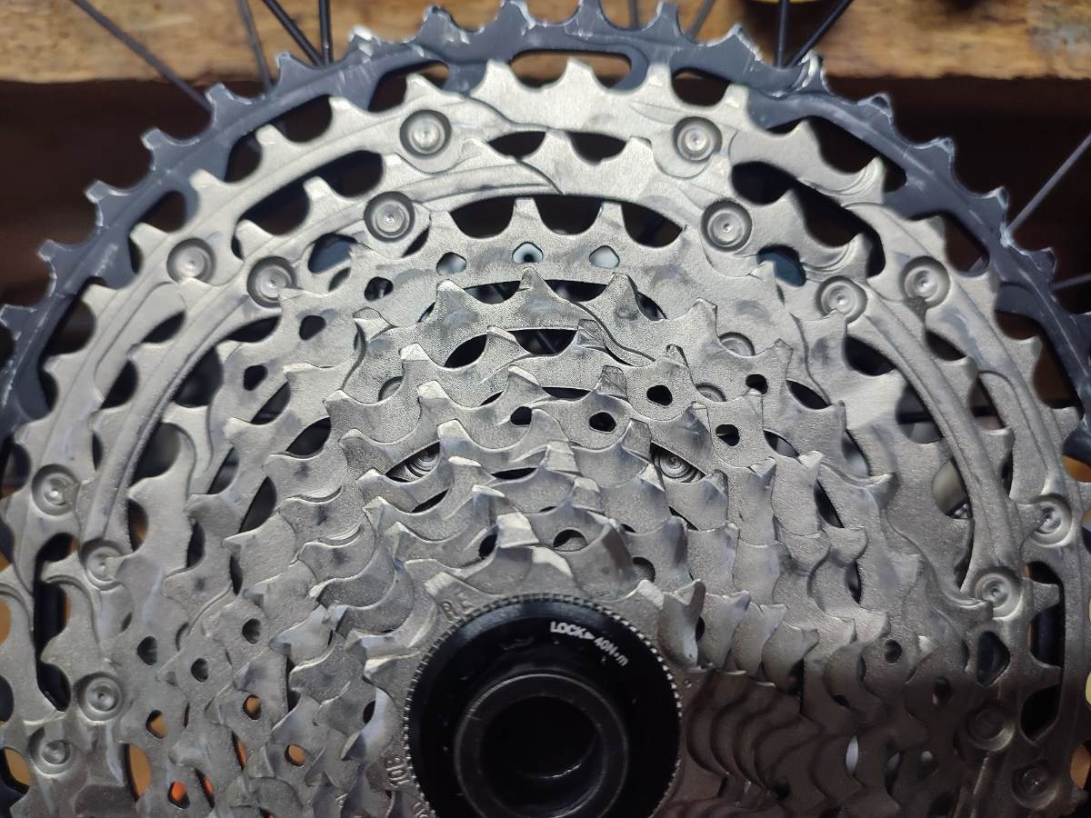

Siema. Jakby ktoś był chętny, bo nie daje już rady z napędem 12s XT/XTR. Nie jestem w stanie ustawić poprawnego działania tylnej przerzutki, na 4 koronce od dołu, łańcuch czasami zaczyna przeskakiwać na 3, nie dzieje się to cały czas, jeżeli podciągnę linkę to jest ok, ale w tedy na koronce 3 od góry to samo zaczyna występować, objaw krzywego haka ale że posiadam przyrząd do prostowania go to jestem na 99% pewny że hak jest prosty. Tylna przerzutka nowa, linka wymieniona chodź raczej była ok, łańcuch nowy, myślę jeszcze nad kasetą, pancerz raczej też będzie ok, linka chodzi gładko...
Jak będę miał chwilkę czasu to wrzucę zdjęcia jak wygląda z tyłu mocowanie koła. A jak wygląda sprawa z korbą,czego mam szukać?

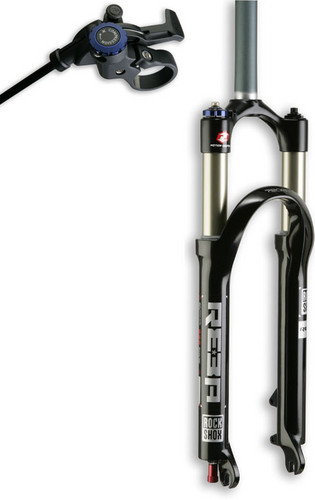

Hejka.Mam mały problem z moim amorkiem.Rocznik nie znany ale coś chyba ok 2008 zdjęcie może przybliży delikwenta:) Do rzeczy.Ostatnio chciałem sprawdzić ciśnienie w komorach i co się okazało że w kom.negatywnej ciśnienia brak.Pompkę posiadam więc próba dobicia okazała się nie możliwa,komora nie trzyma powietrza,mało powiedziane,w ogóle nie da się napompować.I teraz mam pytanie czy jest sens naprawiać taki antyk? Niby stan b.dobry jedynie naklejki potraktowane benzyną straciły ostrość ale najważniejszy teflon bez żadnej skazy(rys) Domyślam się że poległ jakiś oring ale jak się za to zabrać to nie mam pojęcia.Na forum jest ładnie pokazany serwis reby ale czy mogę z niego skorzystać,serwis mojego jest podobny? Za wszystkie porady i wskazówki wielkie dzięki.Pozdrawiam
