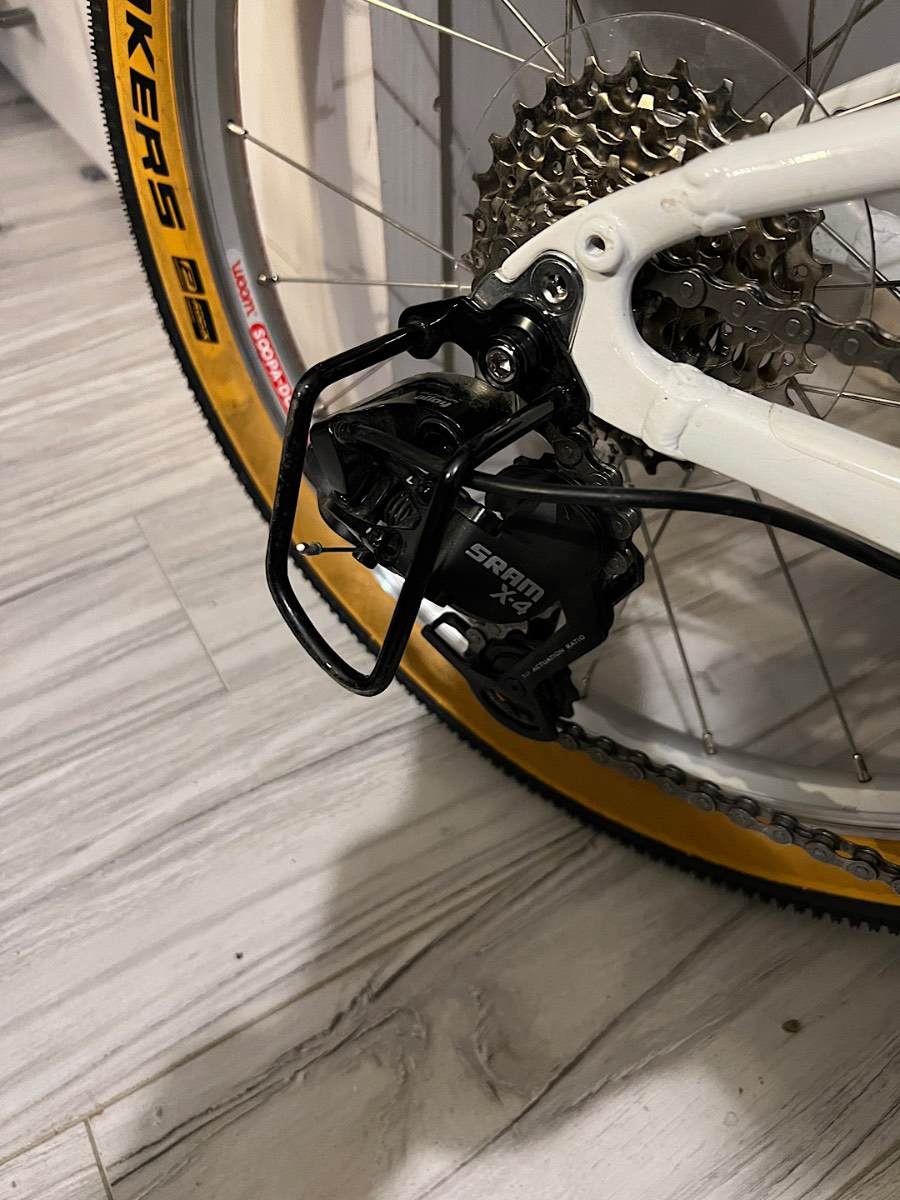

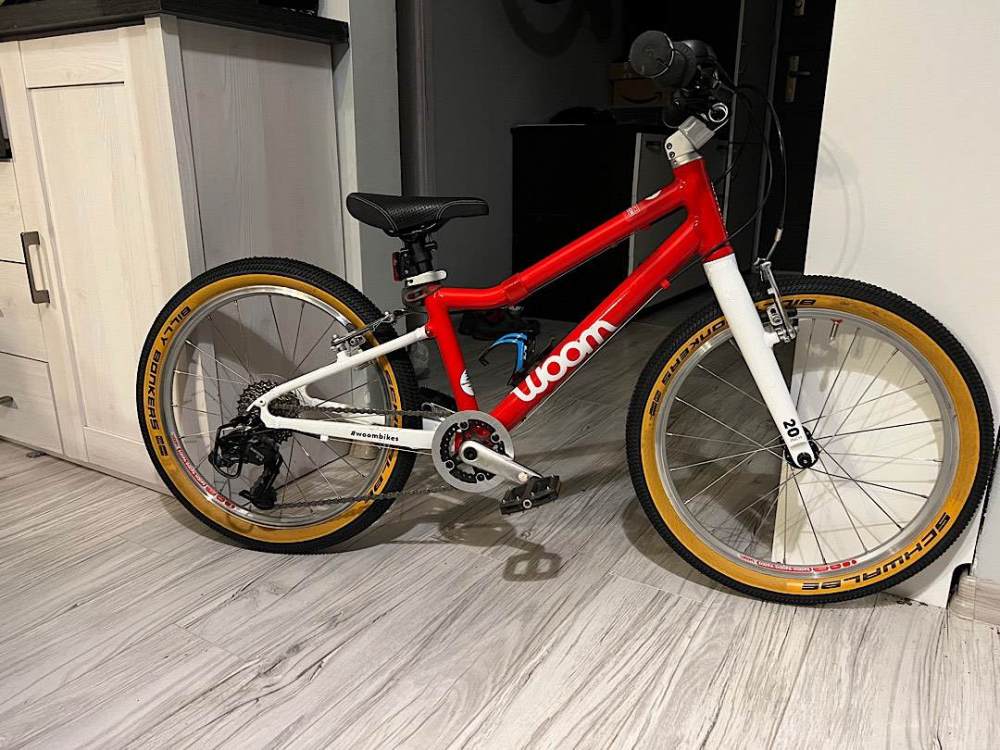

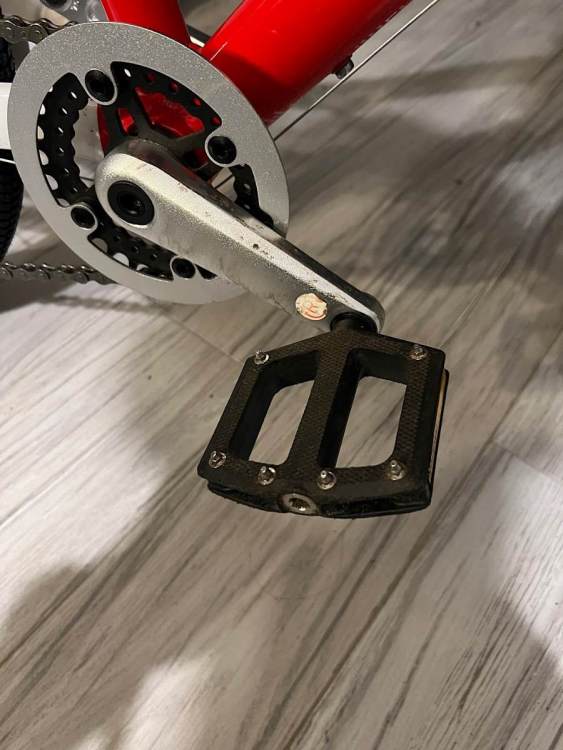

  1. Nie wyobrażam sobie jak można zmasakrować rower by miał dziury w ramie Mimo wszystko polecam Woom 4 do lasu, ale po kilku modyfikacjach. On ma regulowany mostek więc możesz wydłużyć pozycje jeżeli tego potrzebujesz. Mój młody śmiga jak mały dzik na tym rowerze bez szkód dla sprzętu. Modyfikacje są trzy, które zapewnia długie życie sprzętowi i komfort dla malucha: Opony (Billy Bonkers 20x2,0), pedały (od Woom Off) i osłona na przerzutkę (allegro) Polecam!
  2. Już sporo czasu minęło od założenia tematu, ale podsumowując. Woom 4 zakupiony na początku lipca i objeżdżony równo i dokładnie. Manetkę SRAM Gripshift 5-latek zmienia bez żadnych problemów w trakcie jazdy. Rower jeździ świetnie, niska masa robi robotę. Cóż, jako zapalony szosowiec mogę pochwalić się, że mały wygrywa ze 1-2 lata starszymi dzieciakami "ustawki" w parku Na razie opony zostawiłem oryginalne 1,4", jedyna zmiana to wymiana pedałów na te od Woom Off dla znacznie lepszej przyczepności do pedałów. To był świetny zakup za 1900 PLN, zwłaszcza że 1,5 roczny Woom 3 poszedł za 1500 (cena zakupu 1400). Polecam
