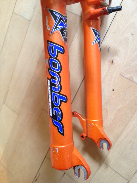

[amortyzator] z1 2002 wedge 130mm- jaki adapter do h. tarczowego
kamikadze2014 odpowiedział kamikadze2014 → na temat → Marzocchi
cusik takiego jak poniżej. Adapter Jest oczywiscie odwrotnie (góra- dół) bo w standardowym ułożeniu klocki łapaly tylko kilka mm tarczy. Posiedziałęm trochę i znalazłem coś takiego: http://rowerowy.com/sklep/czesci/adaptery/is-post-mount/prod/kSMMAf160PzA Temat do zamknięcia? -
nigdy nie miałem nic wyżej od 160mm tarczy więc tematu nie ruszałem- nie jest przypadkiem tak że przedni adapter jest na dwa rozmiary tarczy? -
Oj niebardzo. Kupować też nie chce bo były plany na przeskok 160>180. Ale w sumie jeśli 165 byłoby ok, to wystarczy przekręcenie adaptera i można by wrzucić 185. Teraz pytanie czy 165 bedzie ok? Naprawdę nigdzie nie ma takich oficjalnych informacji nt temat? Widzę, że ludzie bawią się jeszcze w podkładki na adapter. Może zakup adaptera pod 140mm + podkładki załatwi temat? -
Panowie, sprostuję: Zdjecie wyszukane na szybko- chodzilo wyłącznie o dobre ukazanie mocowania na adapter. Ja mam na pewno wedge'a 130 z tym anormalnie wysuniętym mocowaniem. Co do hamulca to standardowy hydraulik shimano 445. Adapter najzywklejszy pod 160mm na przód. Aha, zapomniałbym. MIałem problem z montażem już wczesniej ponieważ adapter blokował koło na poziomie tarczy (tak, blokował- nie ocierał). Ale z tym poradziłem sobie dając podkładkę na oś. -
witam! Stałem się od niedawna włascicielem tego własnie amortyzatora. Jeśli jestem w błędzie to proszę mnie z niego wyprowadzić. Mam wrażenie że mimo iż adapter pod 160mm siedzi i działa z zaciskami shimano to jednak nie łapie całej powierzchni klockami. Na szybko zdjęcie mocowan sciagniete z neta poniżej Amor wymaga jakiegoś szczególnego adaptera? Pozdrawiam
Dzięki wielkie.
