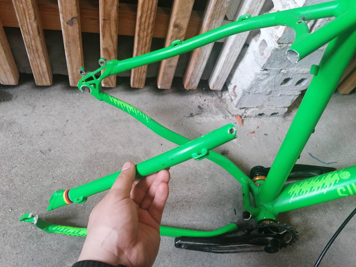

Takie info na koniec miałem sztyce 30.9 350 mm, teraz jest dla spokoju ducha 30.9 450mm, jak będzie dalej stukać i mnie martwić rama odezwę się do producenta, Dziękuje wszystkim za odpowiedzi, pozdrower.
No to tak, rower kupowałem przez neta prosto od producenta, spokojnie nie kłócimy się, na razie sposób na dłuższa sztyca jest super i czekam na info od producenta
przecież w 1 poście napisałem że producent się nie odzywa
czyli pozostaje szukać sztycy, zawsze to lepsza propozycja niż szukanie ramy, dzięki koledzy
Hej od dłuższego czasu zastanawiałem się co mi strzela przy mocniejszym depnięciu, przyjechałem do domu, rozkręcam, czyszczę i nagle załamałem się, dodam że sztyca opuszczona poniżej 5 cm od zalecanego wsuwania a mimo to taki babol, co teraz ? Od siebie to rama od Fatbike Silverback scoop - Czekam na odpowiedź od producenta ale póki co cisza, rower w sierpniu tego roku będzie mieć 1 rok....Przejechane głównie w terenie 2,100 km

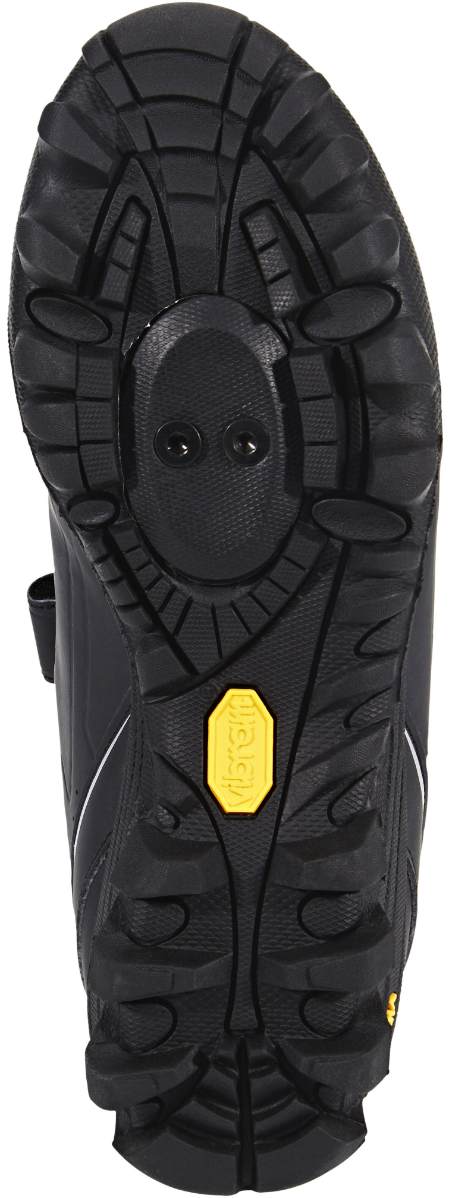

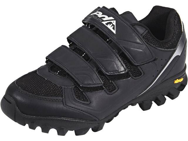

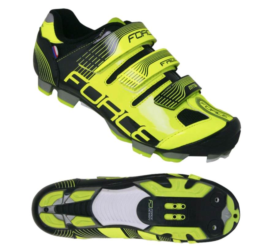

Witam na wstępie chciałbym przedstawić porównanie użytkowania 2 par butów spd a także co w nich lubię a czego nie. Buty z firmy Red zostały zakupione w bikester : 02/11/2017r. Używane głównie na rowerze Fatbike Silverback Scoop Deluxe. wg. Producenta buty są głównie dedykowane pod Miasto/Wycieczki czy Trekking, fajna sprawa że są wystarczająco miękkie i wygodne można je również używać do chodzenia po górach. Często są używane przeze mnie w najgorszych możliwych warunkach pogodowych jak i terenowych, często zatapiane po kostki, po około 2 latach odkleiła mi się podeszwa w prawym bucie(chyba jakiś defekt) Znalazłem najmocniejszy klej na rynku i skleiłem podeszwę. Buty kupiłem głównie pod naukę jazdy w spd i żeby mieć buty do zajechania za rozsądne pieniądze w terenie. Buty z firmy Force zostały zakupione w merlincycles : 24/10/2020r. Używane głównie na szosie, sporadycznie na wspomnianym fatbike(zwłaszcza jak się suszyły buty red) Buty kupione głównie pod szosę Triban Rc520. Wg. Producenta buty dedykowane są głównie pod mtb ,chociaż jestem troszkę zmieszany bo mają sztywną podeszwę wg. ich indeksu nr. 6 i bardziej pasuje pod szose/gravel tam gdzie przekłada się siłę na rower nie tracąc energii na miękkie podeszwy. Dla mnie jest największy minus że jako buty zamienne są niewygodne i twarde. Za to Największy plus to Widoczność. Jeśli miałbym wybierać kolejne buty jako spd to prawdopodobnie wybrałbym z firmy Red bo głównie chodzi mi o wygodę na rowerze, pozdrawiam. Ps. Wszystkie produkty były zakupione przez mojego sponsora Żonę.
