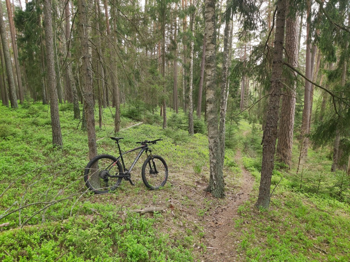

  15. Cześć. Sprzęt na nowych Conti Trial King 2.2.
