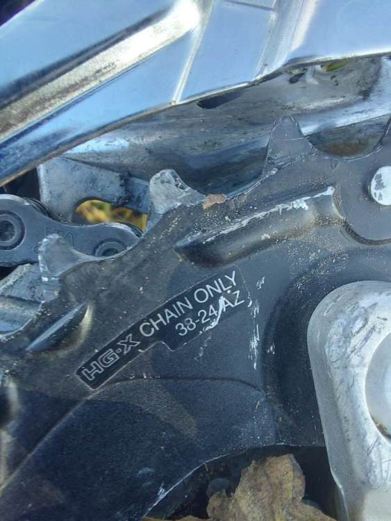

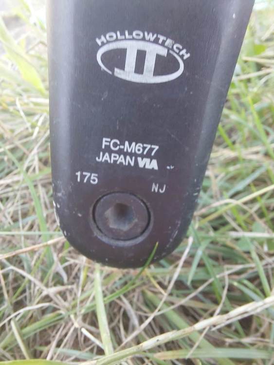

  1. Witam. W rowerze MTB mam korbę FC-M677. Z tarczami 38T-24T. Napęd 2x10. Potrzebuję wymienić tarczę 38T. Znalazłem, że to ta tarcza: https://bike.shimano.com/en-EU/product/service-upgradeparts/slx-m670/WP-Y1RM98020.html Niestety nigdzie nie jest dostępna. Czy można jakiś inny model tarczy shimano 38T do tej korby dopasować? Znalazłem również taki katalog części: https://www.bicirace.com/wp-content/uploads/2016/10/2016-2017_Compatibility_v030_en.pdf

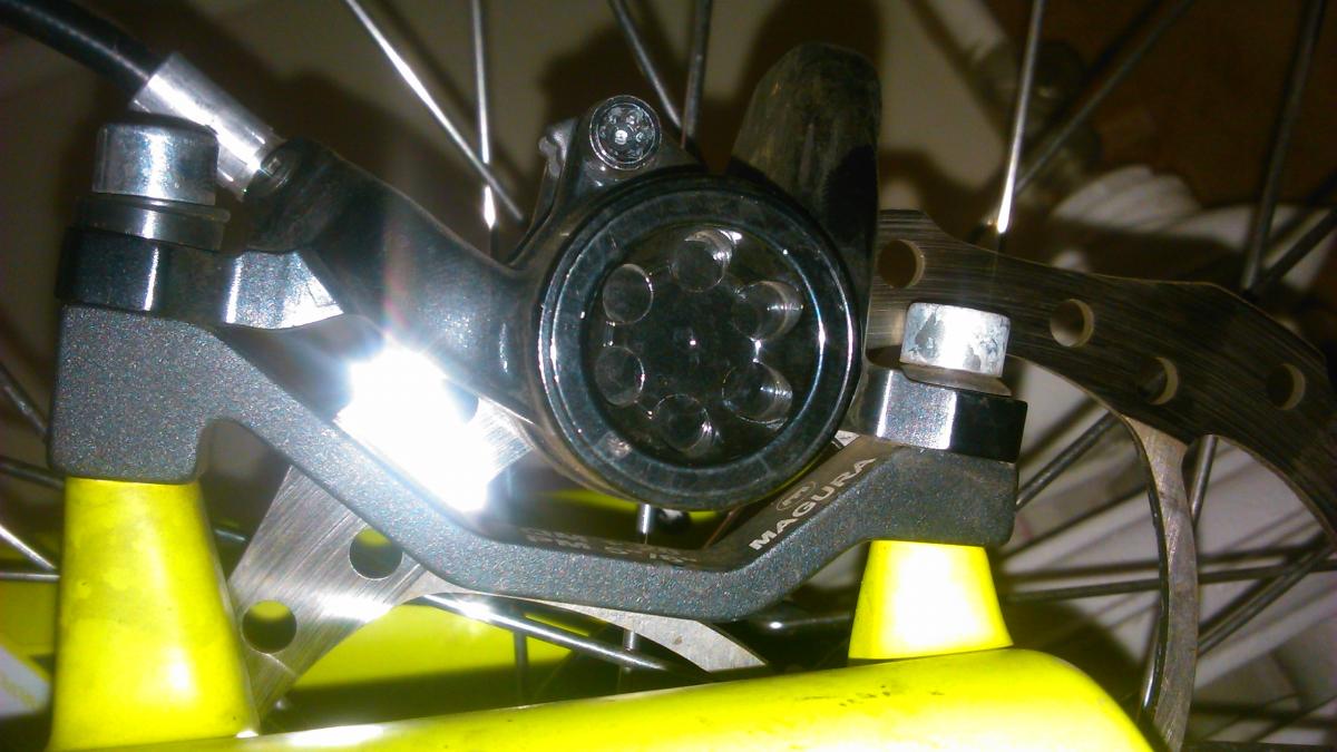

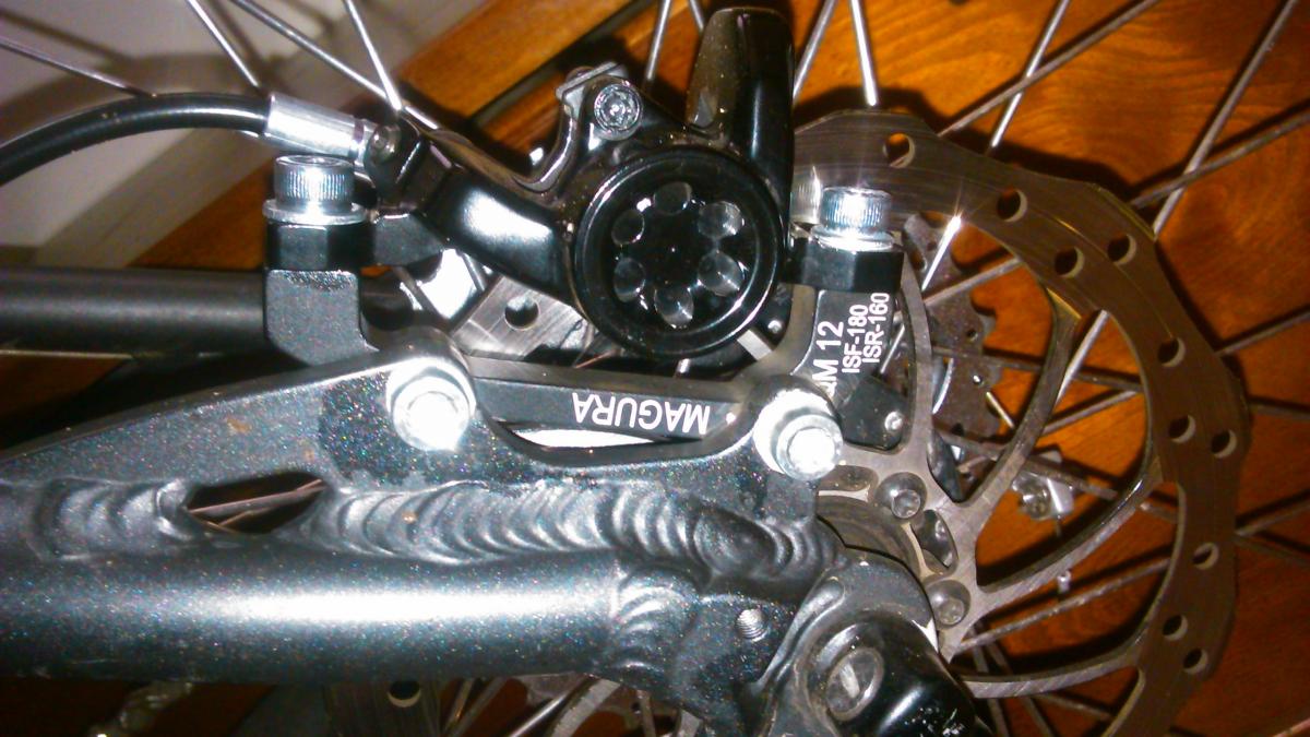

  11. Posiadam aktualnie hamulce Magura MT2 model 2013. Tarcza przód 180 tył 160, mocowanie IS. Czy przy zmianie hebli na Shimano SLX BR-M675 muszę zmieniać również tarcze na shimanowskie? Co z adapterami, konieczna zmiana, jeśli tak na jakie? Ewentualnie na jakie inne trudności mogę się natknąć przy zmianie hamulców? Obecnie wygląda to jak na fotkach w załączniku.

  13. Przecież napisałem, że się zgadzam Czy im się to opłaca to nie wiem. Ewidentnie czują się winni odnośnie jakości i trwałości, skoro po 3 latach wymieniają całe heble na nowe.
  14. Po części się zgadzam, materiały takie jak plastik nie powinny się znaleźć w hamulcach. Moje działy dobrze dopóki nie zacząłem przy nich grzebać. Na szczęście magura przysłała mi cały nowy komplet za free, wiec na pewien czas mam spokój. Następne zakupy to jednak zdecydowanie shimano.
