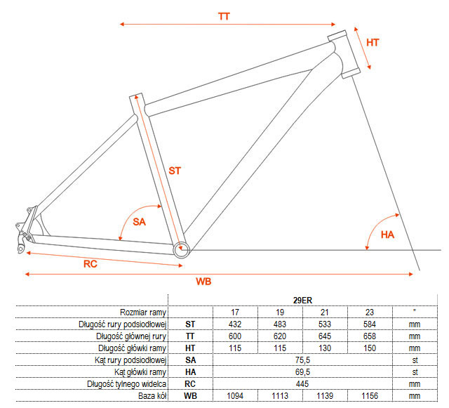

  10. Nie znalazłem na forum więc zakładam nowy temat. Dostałem maila z geometrią ram więc dzielę się z innymi. Czy dobrze interpretuję że rama jest bardziej turystyczna niż wyczynowa? pozdrawiam

  13. a czy ktoś widział geometrię 29-erów Unibike na 2014? Ewentualnie ma ktoś geometrię z 2013?
  14. czy ktoś widział geometrię tegorocznego unibike flite 29?

    Pozwole sobie popytać was. Czy ktoś widział gdzieś geometrie Unibike Flite 29 rok 2014? Albo ja ślepy jestem i źle szukam albo jeszcze nie nie opublikowali. Przyznam że ten rower mnie bardzo zainteresował. Chce kupić 29era a z Unibike'm mam dobre doświadczenia (cross). Interesuje mnie rama 23". Z góry dzięki
