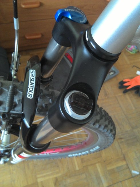

Witam ponownie po dłuższej przerwie. Właśnie zrobiłem zdjęcie amora od strony gałki Preload. Amor ogólnie działa ale nie mogę kręcić gałką więc coś jest nie tak. Dokładna nazwa tego amora to SSF13-RAIDON LO-R 26' coil. LO-R 26' coil

Witam. Zaopatrzyłam się wreszcie w nowy amor. Raidon sprężynowy z regulacją tłumienia odbicia. Na lewej goleni jest gałka Preload, której za nic nie mogę poruszyć (na początku raz działała i raz ustawiłem a teraz już nie można) nie chce nic zepsuć więc czy ktoś wie jak to naprawić?
