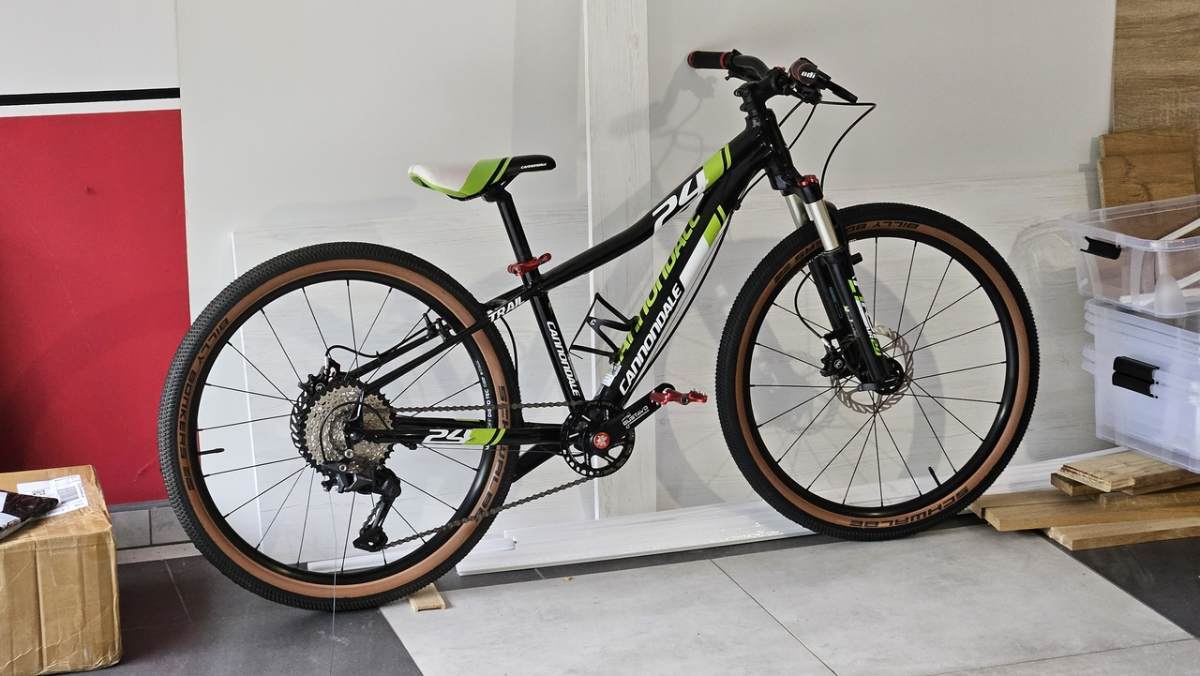

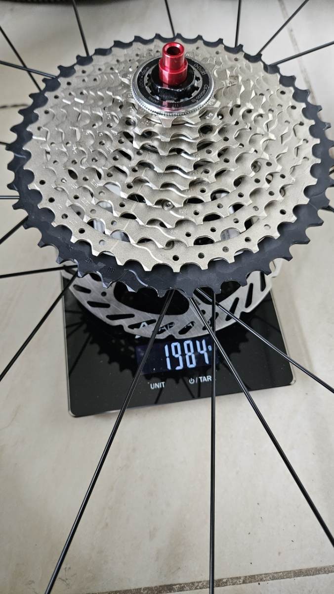

  1. Ostatnio złożyłem od zera rowerek 24” na kultowej ramie Cannondale i amortyzatorze powietrznym RTS . Wrzuciłem kasetę 10-rzędową z dużą zębatką 42T, do tego hamulce Magura – wszystko lekkie i konkretne. Na ten moment waga wyszła 10,1 kg, ale planuję zejść do 9,9 kg.

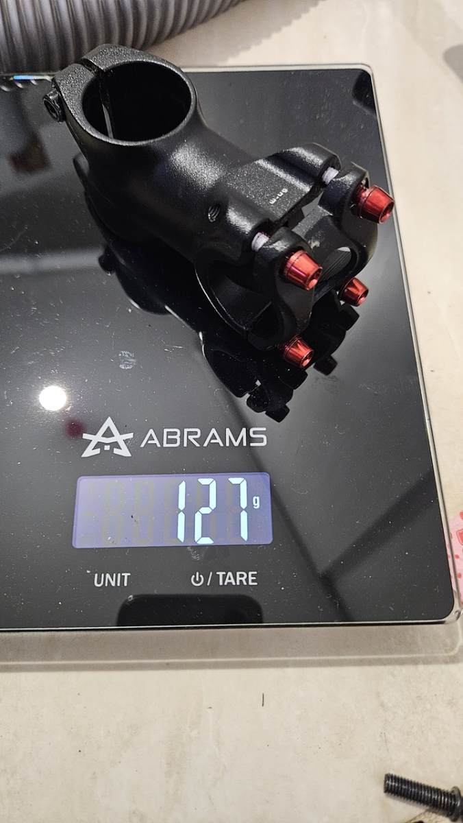

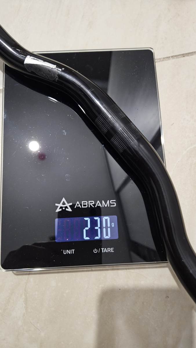

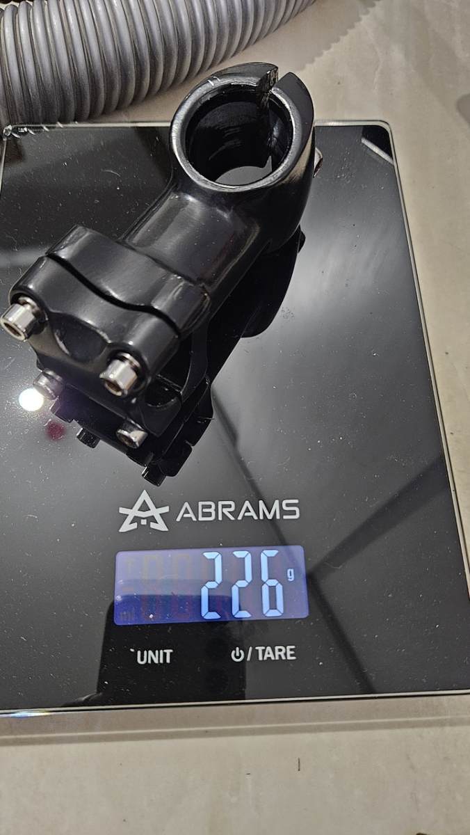

  3. Mostek pochodzi z córki Specialized Riprock 20". Odnalezioną kierownicę KCNC Bone (128 gramów) postanowiłem ponownie wykorzystać, co wymusiło również wymianę mostka, więc Riprock ma nową kierę, a Cannondale nowy mostek.

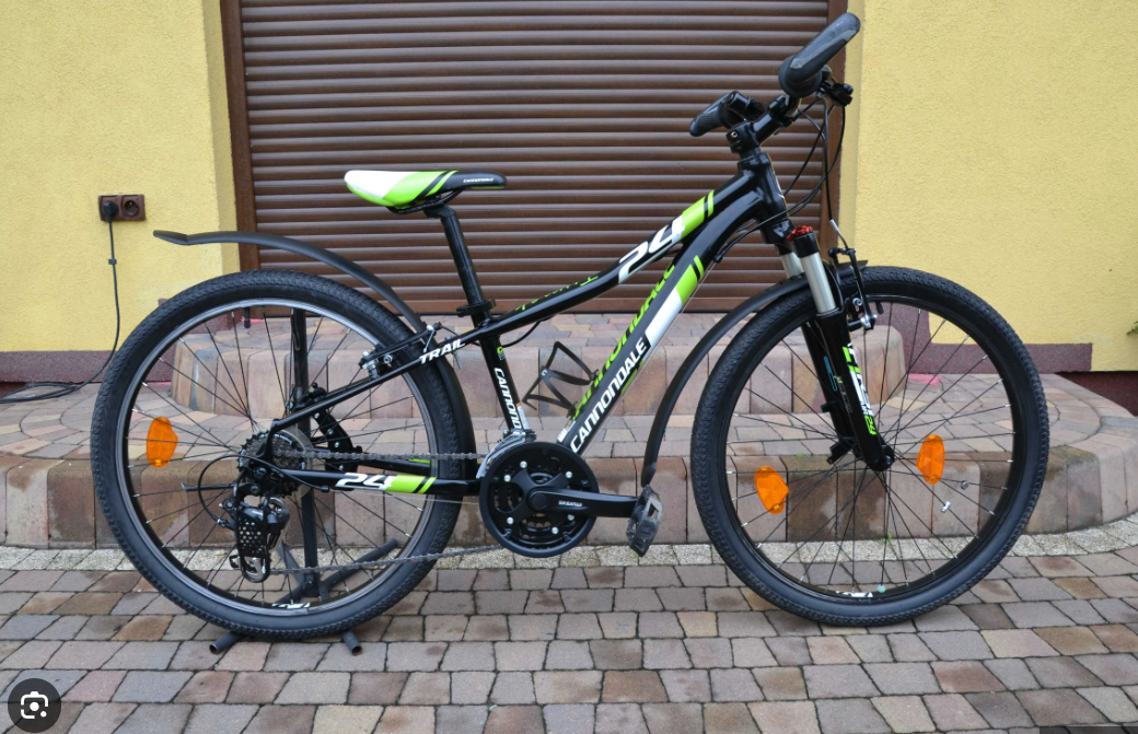

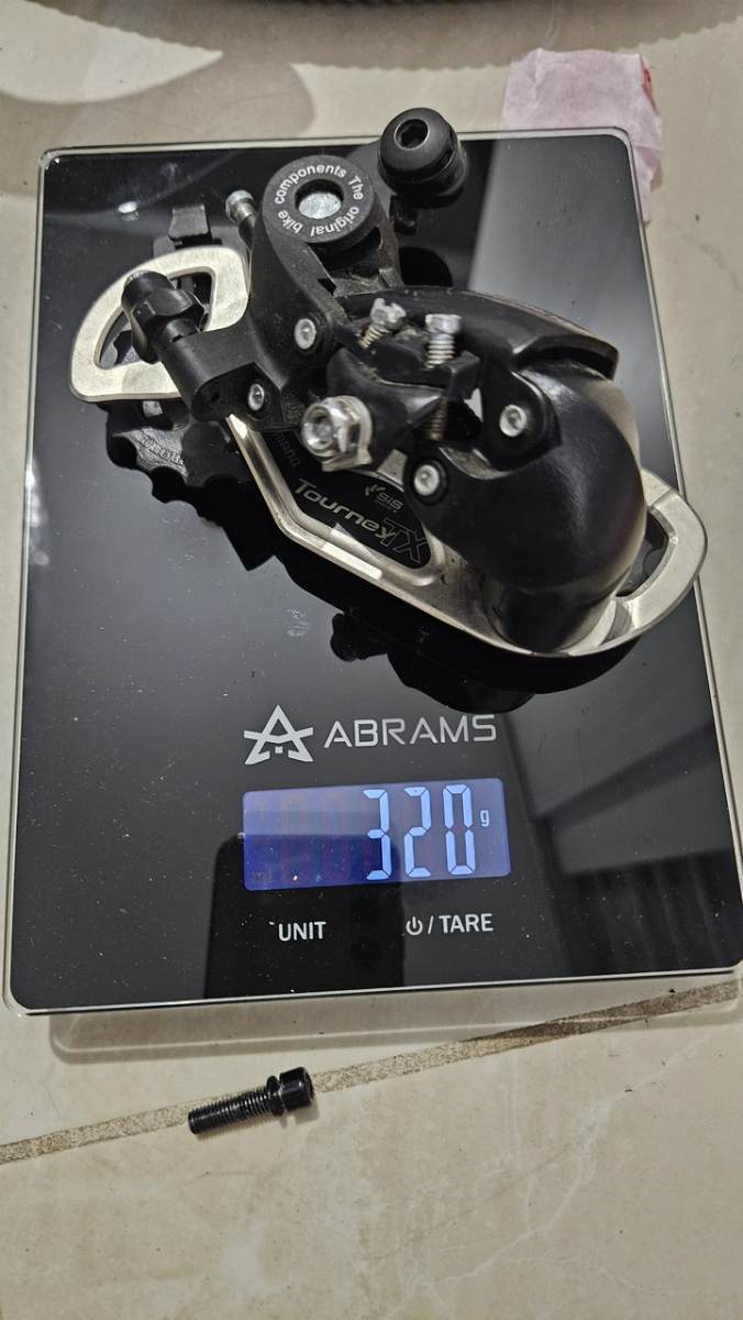

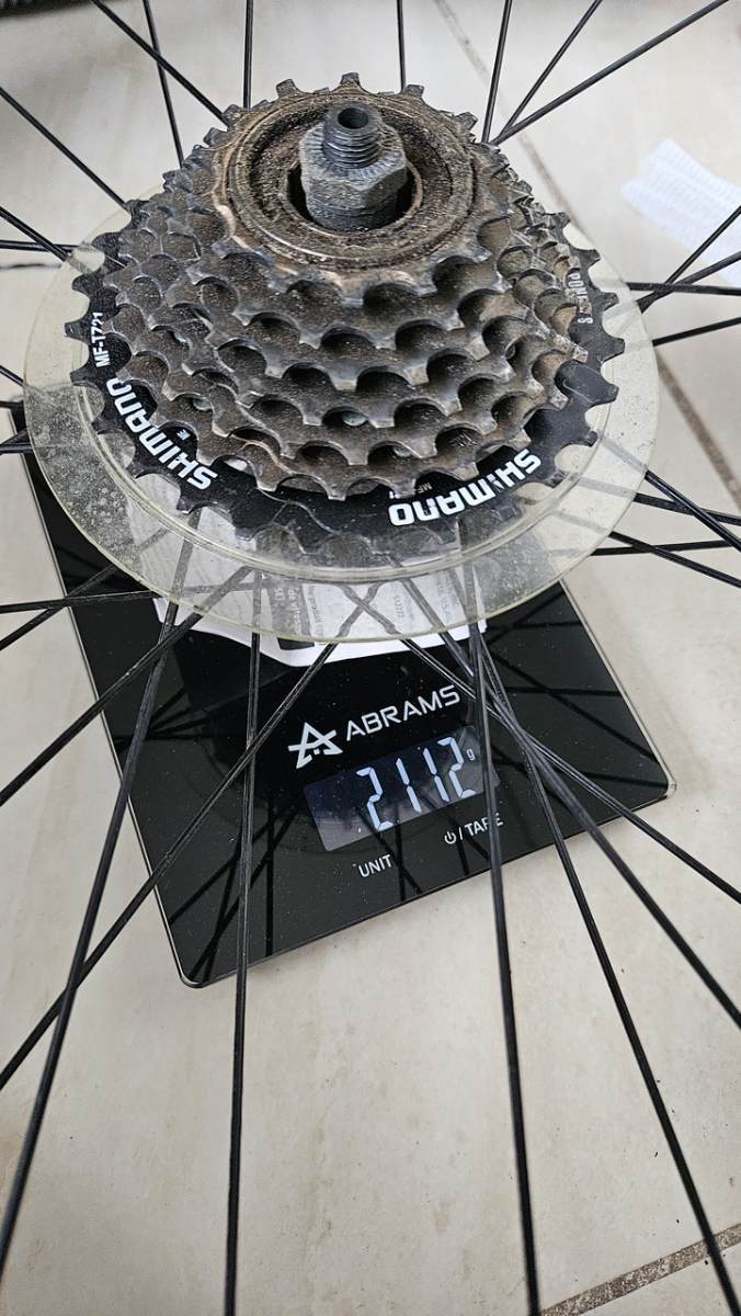

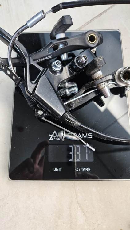

  4. Na ten moment udało mi się zejść z wagą roweru do 10,11 kg — z dużą kasetą (42T). Wciąż planuję wymienić sztycę i kierownicę, więc zejście poniżej 10 kg jest jak najbardziej realne, co uznałbym za świetny wynik. Zależało mi na kultowej marce, dobrym amortyzatorze i napędzie sprawdzającym się w podjazdach. Córka i tata są zadowoleni — wyszedł naprawdę piękny rowerek! Muszę poskracać jeszcze przewody. Wszystkie części kupiłem nowe, więc tanio nie było, ale jak ktoś ma więcej czasu, to może taniej wszystko wyszukać. Mnie z oryginalnego roweru została rama, amortyzator, kierownica, sztyca i siodełko i mocowanie na bidon Przed 12.20 kg [ z błotnikami 12.5 ] i po modernizacji

  6. Koła mam już u siebie, Komplet waży równe 1600g
