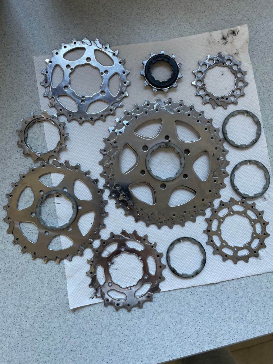

[kaseta] przeskakuje nowy łańcuch, czy kaseta do wymiany?
Granite odpowiedział Granite → na temat → Napęd rowerowy

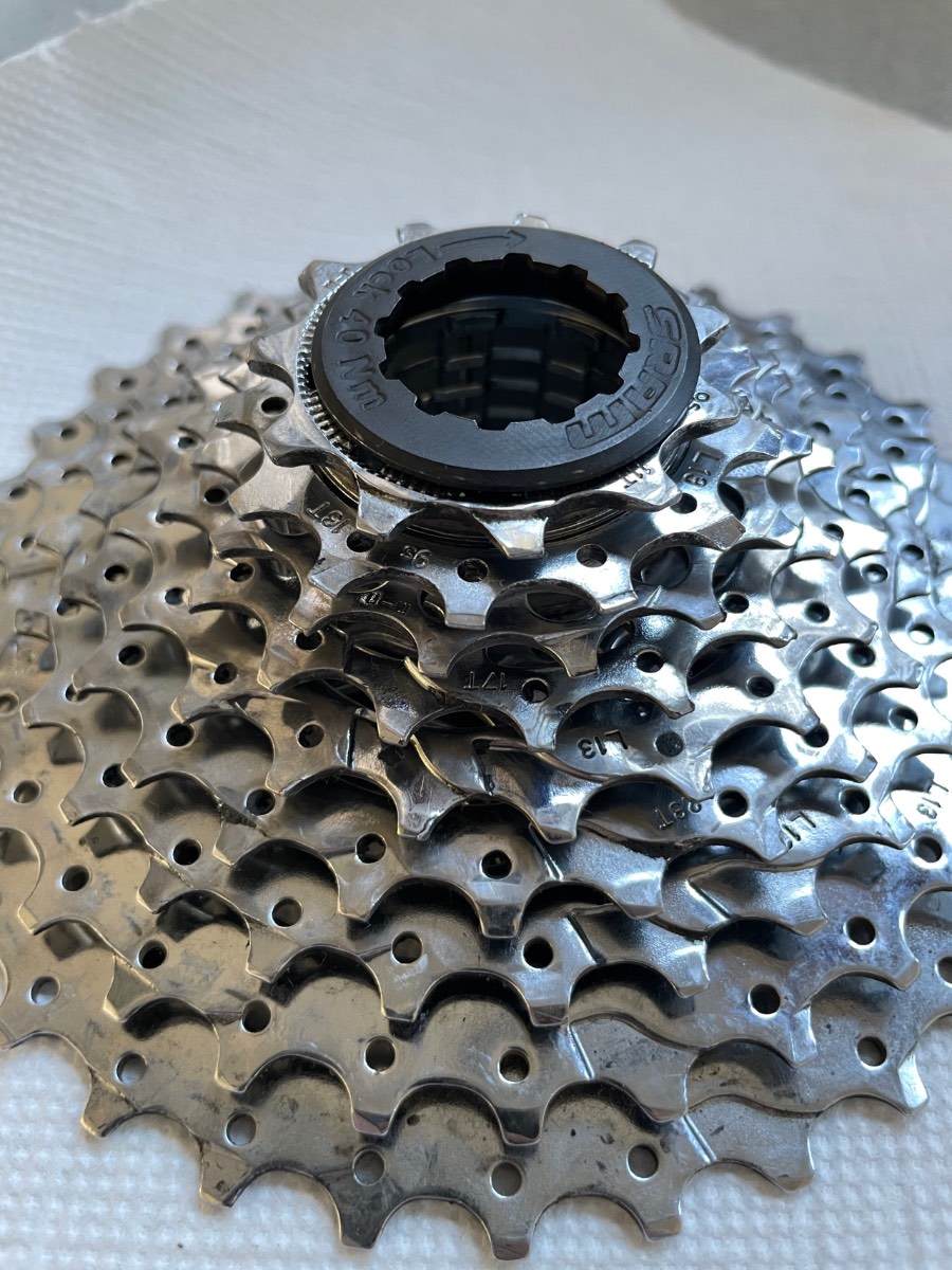

Ku pamięci. Kupiłem i założyłem nową kasetę SRAM pg-950 11-34T. Problem zniknął. Nic nie przeskakuje. Jeżeli ktoś ma kasetę SRAM”a ze zdejmowanymi koronkami i chce za symboliczną kwotę dokupić skrajne koronki (11, 13 oraz 23, 26 , 30 i 34) to zapraszam. -
Dzięki. Opcja 1 - nerwowo nie dam rady. Opcja 2 - odpada bo stary łańcuch został wyrzucony. Zostaje zatem opcja 3. Po czym rozpoznać że koronka i jej zęby są już „zajechane” ? Przyglądam się i jedyne co widzę że koronka 17T i 20T mają ciut bardziej ostre zęby…. -
