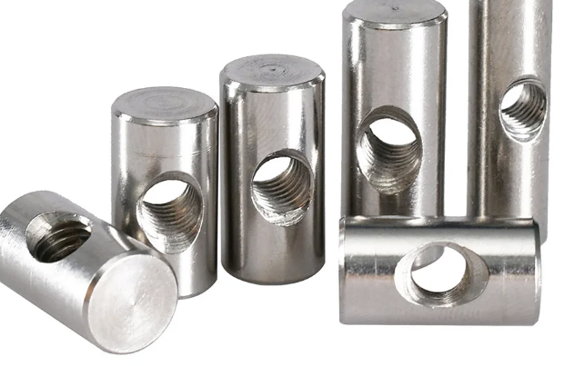

  6. Nie ma, nie ma. A nawet jeżeli są to zaczynają się od M6.
  7. Hej. Nie ma ktoś może (albo wie gdzie dostanę) taką nakrętkę baryłkową w rozmiarze M5x14? Nigdzie w marketach czy necie nie ma w rozmiarze M5, wygląda na nieosiągalną. W zasadzie znalazłem tylko u majfriendów. Odpadło siodełko w czasie jazdy
