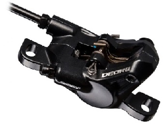

Witam. Parę dni temu założyłem nowe hamulce m615 do swojego singla. Działają świetnie ale mają jeden feler. chodzi o bardzo wygięty przewód zasilający zacisk. Hamulce przyjechały do mnie poskładane w sposób przedstawiony z zdjęciu: co powoduje, że przewód znacznie wystaje poza obrys widelca. moje pytanie brzmi: Czy gdybym chciał zamienić miejscami przewód zasilający i odpowietrznik (i tak będę skracał przewody więc od razu zrobię to od dołu) będę potrzebował czegoś więcej niż oliwki, którą dostałem w zestawie oraz czy odpowietrznik wykręcę bez problemu kręcąc w lewo jakbym go otwierał podczas odpowietrzania? To moje pierwsze woje z hydrauliką więc wybaczcie laickie pytania
Jeszcze jeden szczegół. jak już kupisz odpowiedni adapter nie przestrasz się bo co prawda powierzchnia tarcia na tarczy się zwiększy ale i tak cała perforowana powierzchnia cierna nie będzie używana mimo tego, że cały klocek będzie pracował. U mnie z odpowiednimi adapterami tak to właśnie wygląda i z tego co się orientowałem to normalka. na zdjęciach z tej aukcji dobrze to widać http://allegro.pl/tarcze-hamulcowe-shimano-sm-rt56-m-160-mm-oraz-180-i4960630298.html nie mam nic do tej aukcji. chodzi mi tylko o poglądowe zdjęcia.
dobra mój błąd. Źle zrozumiałem. Powiedz jeszcze art20 czy klocki łapią się całe na tarczy? czy wystają ponad obrys. Może jest to adapter pod 185mm i to by dało te 2-3mm podwyższenia.
Witam. Przed chwilą zakończyłem montaż swojego zestawu na tarczach p180 t160. przy takim układzie mialem ten sam adapter na obu zaciskach. Adapter na przód dla danej tarczy pasuje na tył do tarczy o jeden rozmiar mniejszej (p180/t160 i p160/t140 nie jestem pewien co do kombinacji p203/t180 ale jutro będę wiedział na 100% jak porównam posiadane adaptery). Ze zdjęcia mialem taki adapter przed chwilą w ręku) i twojego opisu (zacisk w połowie tarczy) wynika, że sprzedano ci adapter pod 180 na przód.
