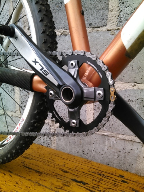

dokładnie zębatka kupiona z tego sklepu (36). Wybrałem tańszą wersję bo musiałem do wszystkich rowerów coś kupić i trzeba było szukać oszczędności, a 70zł się przyda. Podobno te zębatki różnią się wyglądem tylko, ta HCC jest na pewno ładniejsza Napęd to 1x9 zbudowany na slx'ie. Kaseta deore 11-32, łańcuch hg54. Tył to pierwsze slx z długim wózkem. Na początku źle zamontowałem zębatkę bo wkręciłem ją w miejsce blatu i się dziwiłem czemu tak duży przekos... Teraz jest już lepiej. Generalnie to rower żony i dla niej to ułatwienie, ale czasem po lesie mam zamiar polatać. Na przyszłość kaseta 11-36 myślę, że idealny zestaw albo zmiana na 1x10 tylko to już koszty. -

Alleluja Wszystko zamontowane, blat hello 36 na korbie slx, przerzutka tył slx i kaseta 9rz. Pięknie Tylko martwi mnie delikatny przekos łańcucha na największym trybie kasety. Zastanawiam się nad przełożeniem jednej podkładki przy suporcie, czyli przy napędzie zostanie jedna. Jak u was to wygląda? -
