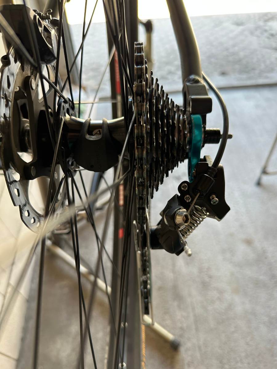

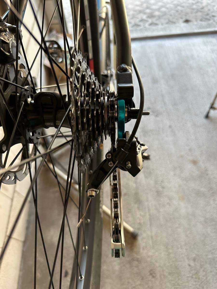

  4. Witam, Dzisiaj przyszła do mnie rama: Na początku zdenerwował mnie fakt że miała być inna wersja kolorystyczna i brak piwotów. Stwierdziłem że piwoty wykręcę i zostawię ramę. Podczas montażu roweru pojawił się problem z prowadzeniem przewodu hamulcowego. Pod główną ramą są tylko dwa zaczepy na przewód i do tego nie mają możliwości użycia paska zaciskowego. Zaczep jest na tyle duży że przewód z niego wypada. Patrząc na filmik na YT zobaczyłem że jest tak jakby dodatkowa przelotka do przewodu. Tutaj pojawia się pytanie czy ktoś z was wie gdzie coś takiego można dostać lub poleciłby jakieś sensowne rozwiązanie? Znalezisko na YT: Zdjęcia ramy: Z góry dziękuję za pomoc i pozdrawiam.
