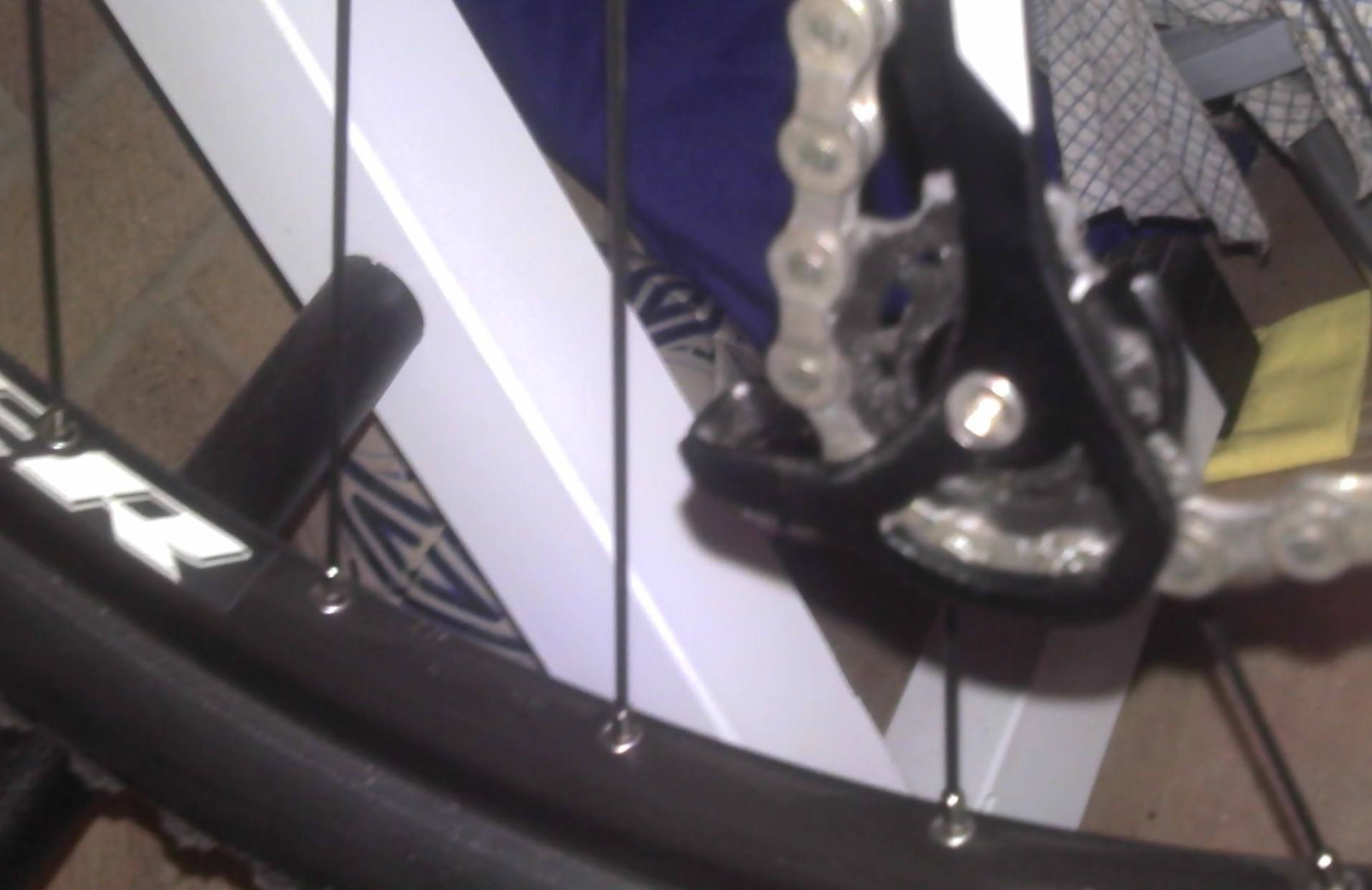

    jPo zdemontowaniu okazalo sie ze to aluminium. Wymienia je za darmo ale chyba na takie same. Dlatego tez zamowie sobie pelne i stalowe w razie czego.

    No wlasnie nie wiem jak. W jezdzie to bylo w ogole nieodczuwalne. W nic nie udezylem i nic mi raczej nie wpadlo miedzy kola Chyba ze jakis zwir ale nie sadze. Zapytam czy to obejmie gwarancja ale jak bede musial czekac na naprawe to sam kupie i wymienie. Czy wymiana tego kolka jest trudna i czy potrzeba jakies specjalne narzedzia? Pozdro

    Witam. To jestem po pierwszej jeździe. Rower zachowuję się świetnie, chociaż na wąskich zakrętach trzeba mocno zwolnić (ale to winna mojego amatorstwa). Zrobiłem około 45 km offroad. Przełączniki biegów sa bardzo czułe i nawet przez przypadkowe dotkniecie można zmienić bieg. Szczególnie jak się nie jedzie tylko stoi czy prowadzi. No i najgorsze co sie stało to kółko od tylnej przerzutki (to dolne co napina łańcuch - pulley wheel)straciło 3 zeby. Zorientowałem sie w domu przy czyszczeniu. Orientuje się ktoś czy to obejmuje gwarancja? I czy może wymienić na takie o jednolitej budowie bo to co pękło było jakby ożebrowane (sram x7)i to moim zdaniem nie jest wytrzymała konstrukcja. załączam zdjęcie, ale słaba jakość bo telefonem i trudny dostep. Ogólnie jestem zadowolony i nie żałuje zakupu.
