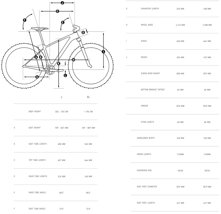

	Witam Mam pytanie jaki wybrać rozmiar ramy w rowerze Canyon Grand AL. SL 8.0. Mój wzrost to 192 cm, dł nogi 91cm. Z kalkulatora na ich stronie wychodzi rozmiar na granicy L / XL. Nie mam gdzie tego roweru przymierzyć jak to z Canyonem. Stary rower Trek 6500 miał poniższą geometrię w rozmiarze 21.5 cala czyli XL i to było dla mnie ok. Generalnie skłaniałbym się do rozmiaru większego XL gdyby nie przekrok który tu jest gigantyczny 875mm. W poprzednim miałem 816mm i było to ok. Z drugiej strony długość rury podsiodłowej jest w L bardzo mała 485mm. Natomiast w XL jest 545mm i to jest zbliżone do tego co mam obecnie 546mm. Nie chcę abym rama była za mała a jednocześnie nie mam ochoty obtłuc się w terenie o rurę górną. Wysunięcie maksymalne siodła w L na wys. 827mm też jest takie na styk. Nie jeździłem wcześniej na kołach 29, do tego inne kąty ramy, skok 120mm zamiast 80mm i zupełnie nie mam wyczucia w nowej geometrii. Dzięki z góry za sugestie.
