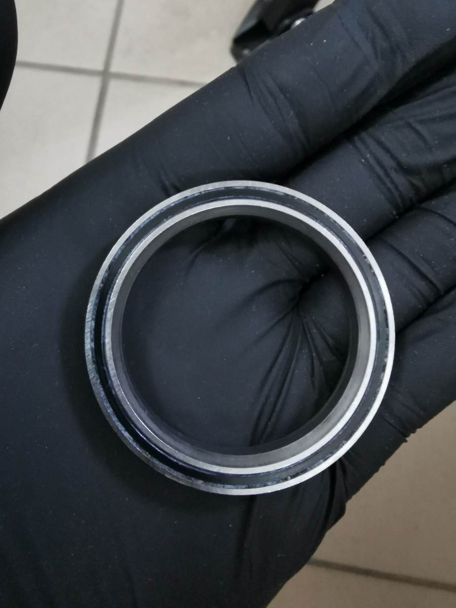

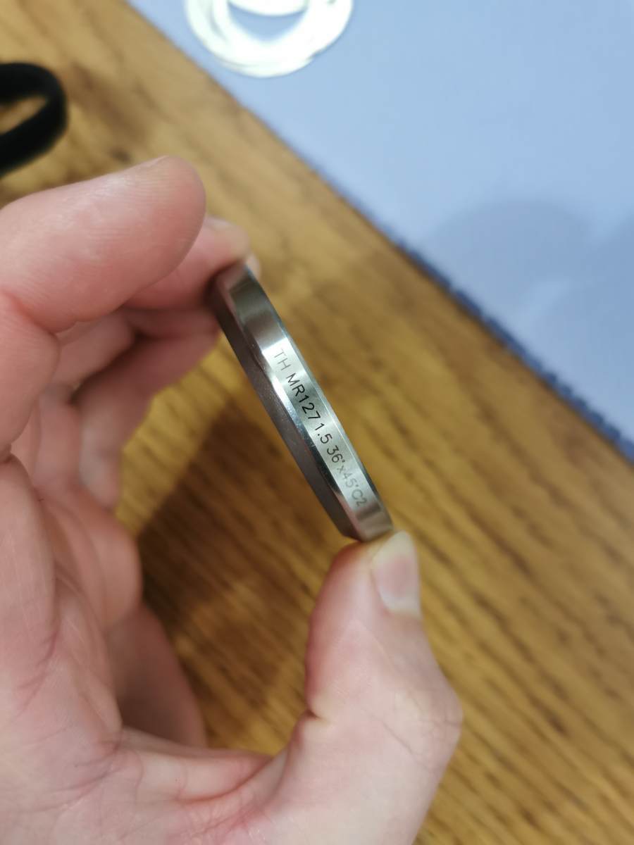

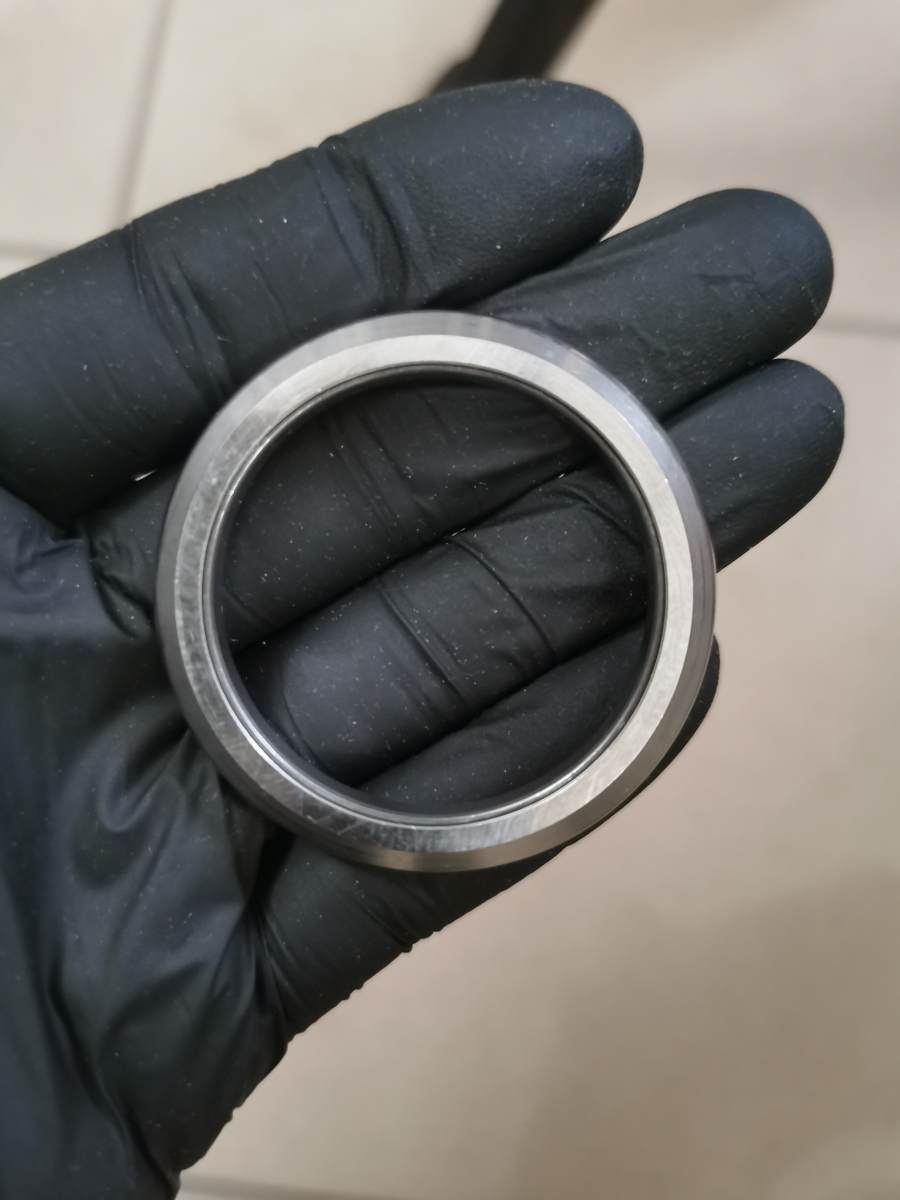

    29

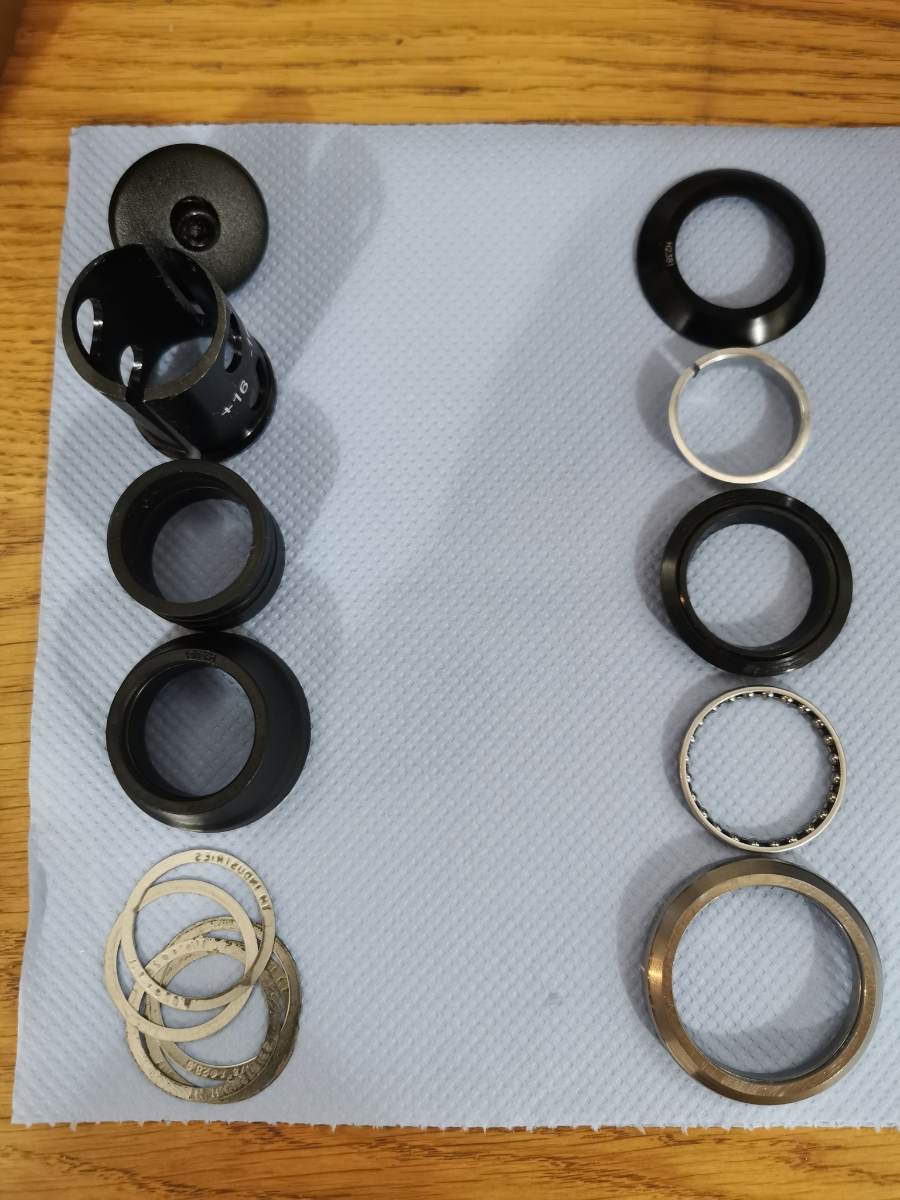

  3. A jak sprawdzić czy to łożysko zostało dobrze dobrane, a nie powinno być na przykład 45°x45°?

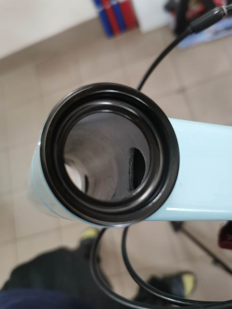

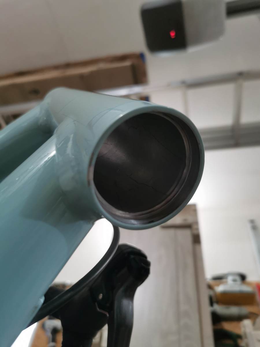

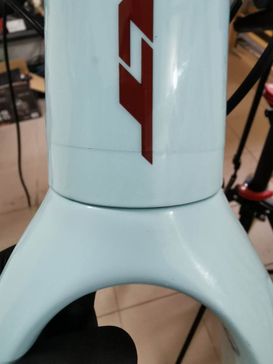

  4. A no rzeczywiście, niby może tak być, aczkolwiek wygląda to trochę niepokojąco, co ciekawe po złożeniu wszystkiego nie ma luzów i szczelina widelca od główki ramy jest wręcz idealna.

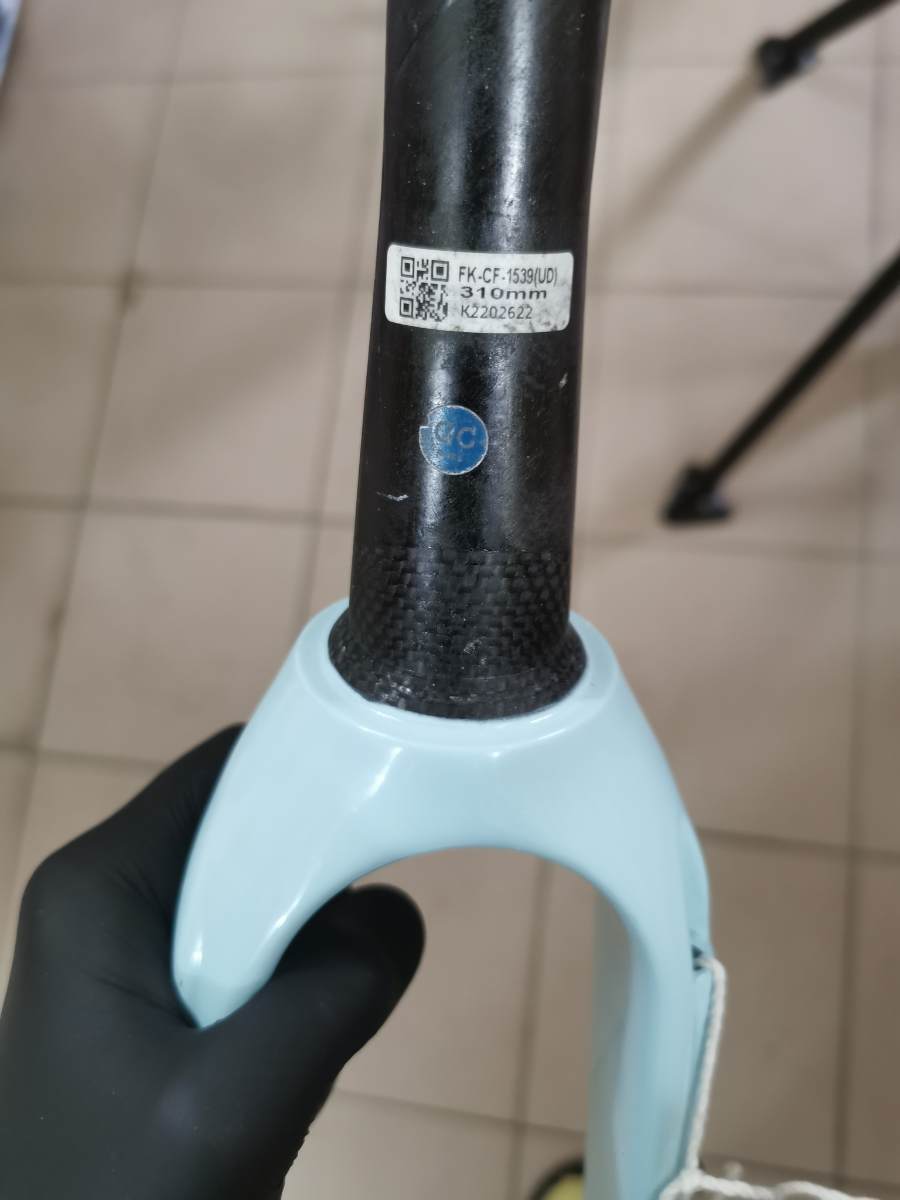

  5. Cześć, mam pytanie czy to normalne, że w przednim widelcu nie ma dolnej bieżni? Łożysko opiera się bezpośrednio na rurze sterowej, tak jak na zdjęciu czy to jest poprawnie? Szczerze mówiąc mam małe doświadczenie ale z takim czymś się pierwszy raz spotkałem. Rower kupiłem używany i rozebrałem sobie stery w celu wyczyszczenia i nasmarowania. Felt broam 60 (była przeprowadzana akcja serwisowa sterów w tym modelu)
