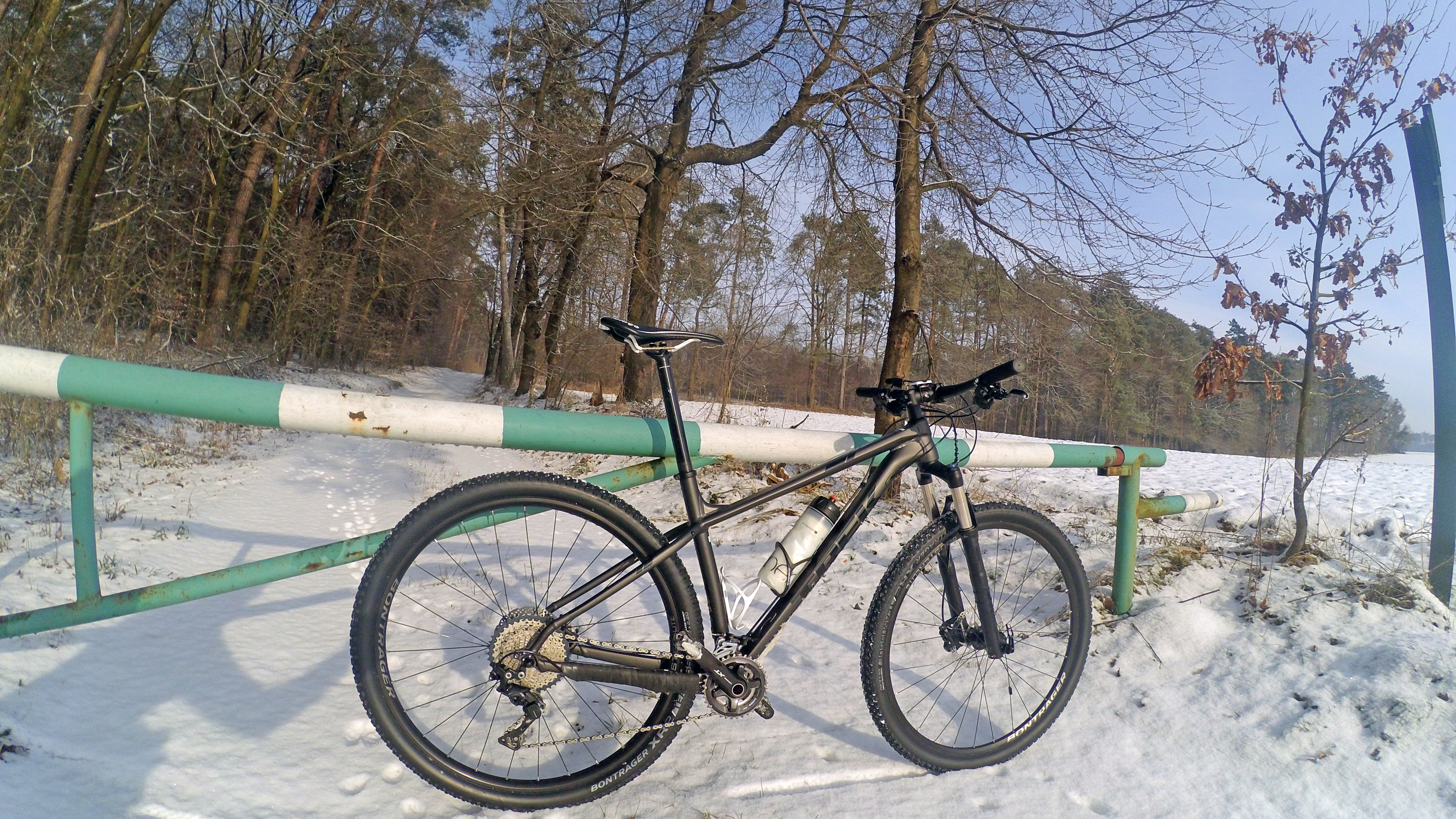

Ja jeździłem na Squircie całą poprzednią zimę i byłem bardzo zadowolony. Po prostu we mrozie rzadziej się smaruje. Łańcuch jest bardziej sztywny i nie robi się błoto jak to bywało z olejowymi smarami. Tak się jeździło: -
