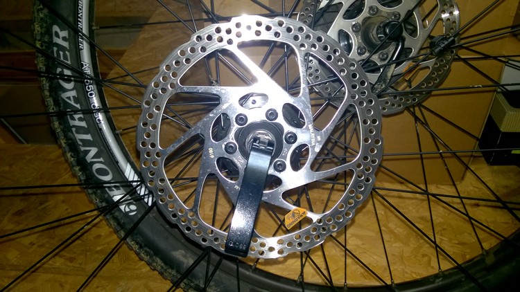

  5. czy potrzebuję jakiegoś adaptera na tarcze 180 na tył ? (teraz jest 160)
  6. nie no wiadomo, że co ma się zużyć to się zużyje...czy potrzebuję adapter na 180 na tył i czy długie te przewody fabryczne?

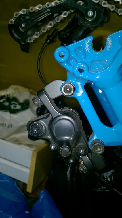

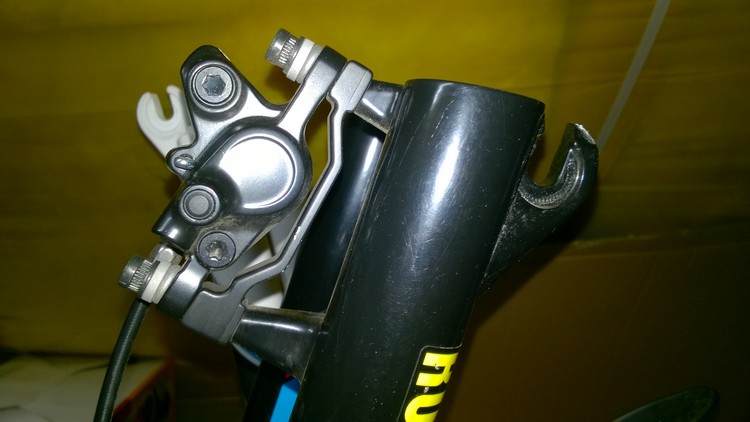

  7. kolego beskid jak możesz to może zapodaj jakiś inny zestaw kompletny (inna firma). chciałbym mieć hamulce na lata to wole zainwestować teraz w coś po prostu dobrego. nie znam się na tyle na osprzęcie rowerowym bo tego wszystkiego jest bardzo dużo do ogarnięcia. dopiero się uczę i czytam. wy spece jesteście to może jakaś alternatywa ?
